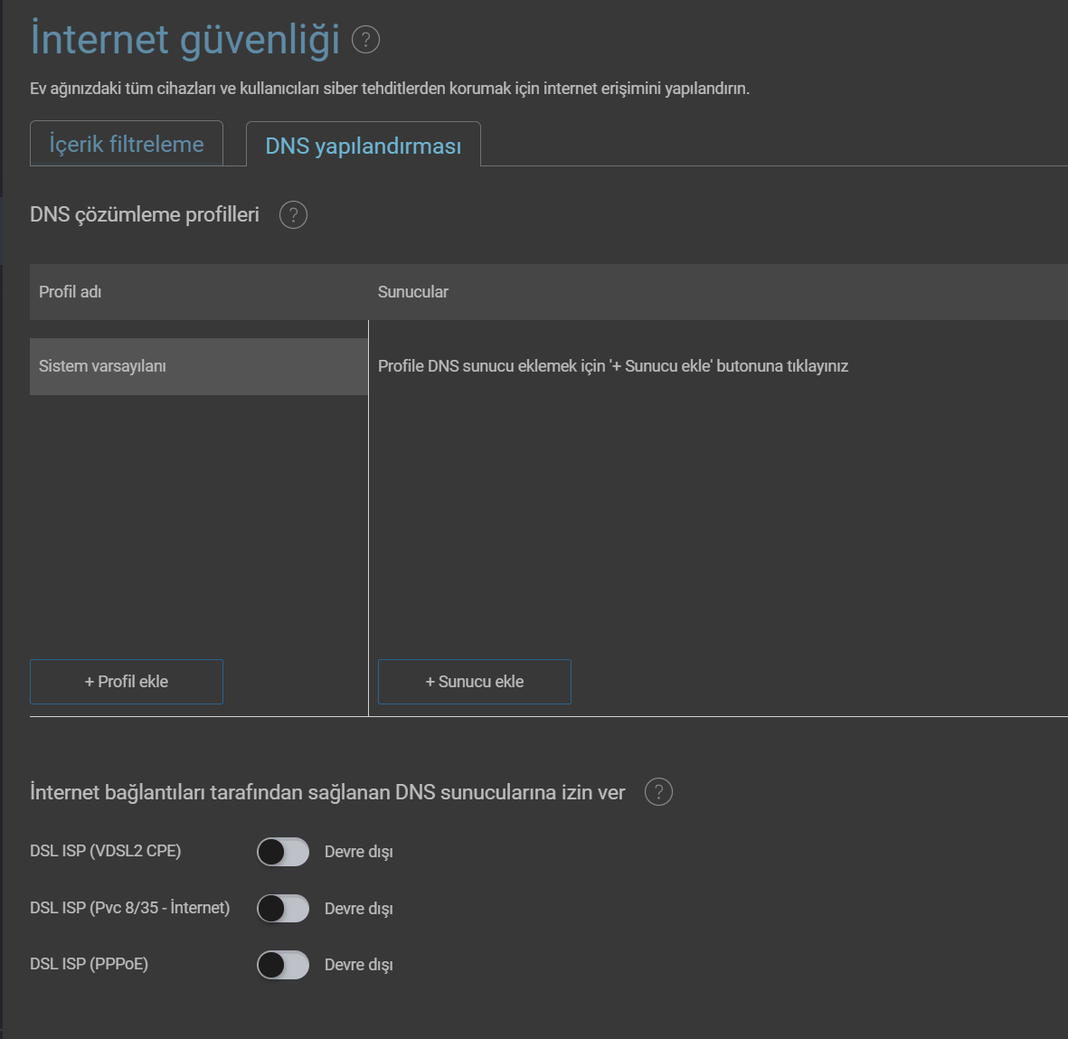

DNS ayarlarını atabilir misin? İnternet GÜvenliği sayfası.

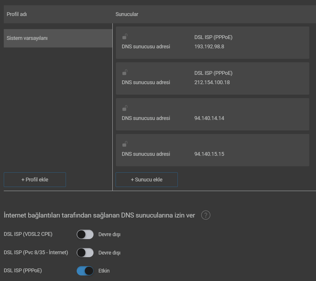

2. Ekran görüntüsünde 2 tane DNS ekleyin.
Sunucu ekle butonundan.
DSL pppoe arayüzüne
94.140.14.14
94.140.15.15
Aşağıda da dsl pppoe anahtarını açın.
Entersan ama isp dns leri neden yok o listede. O kafama takıldı.
< Bu mesaj bu kişi tarafından değiştirildi KYTECHNGAMING -- 19 Ağustos 2022; 10:3:7 >
3 yıl
dsl pppoe açınca isp dnsleri otomatik oraya geliyor ve kırmızı ışık sönüyor zaten ama böyle yapınca adguard dns aktif olmuyor diye düşündüğüm için kapatmıştım onu ben.
şu an böyle mesela

Pardon swtichi ters algilamisim.
Kapatın tekrar. DNS sunucuları yoksay şeklinde idi zaten.
Ben switch açıkken yoksaydi gibi sabah mahmurlugunda hatırladım.
DNS ler olmadigi için zaten kırmızı ışık yakıyordu. Bootstrapta kayıtlı dnsler işi çözüyordu.
DNS yoksay varken manuel DNS girmelisiniz.
3.9 sürümünde o switchler ilgili arayüzlerde bu şekilde yer değişikliğine gidildi.https://prnt.sc/Ev6--t1YpY4-

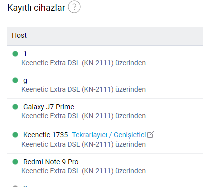

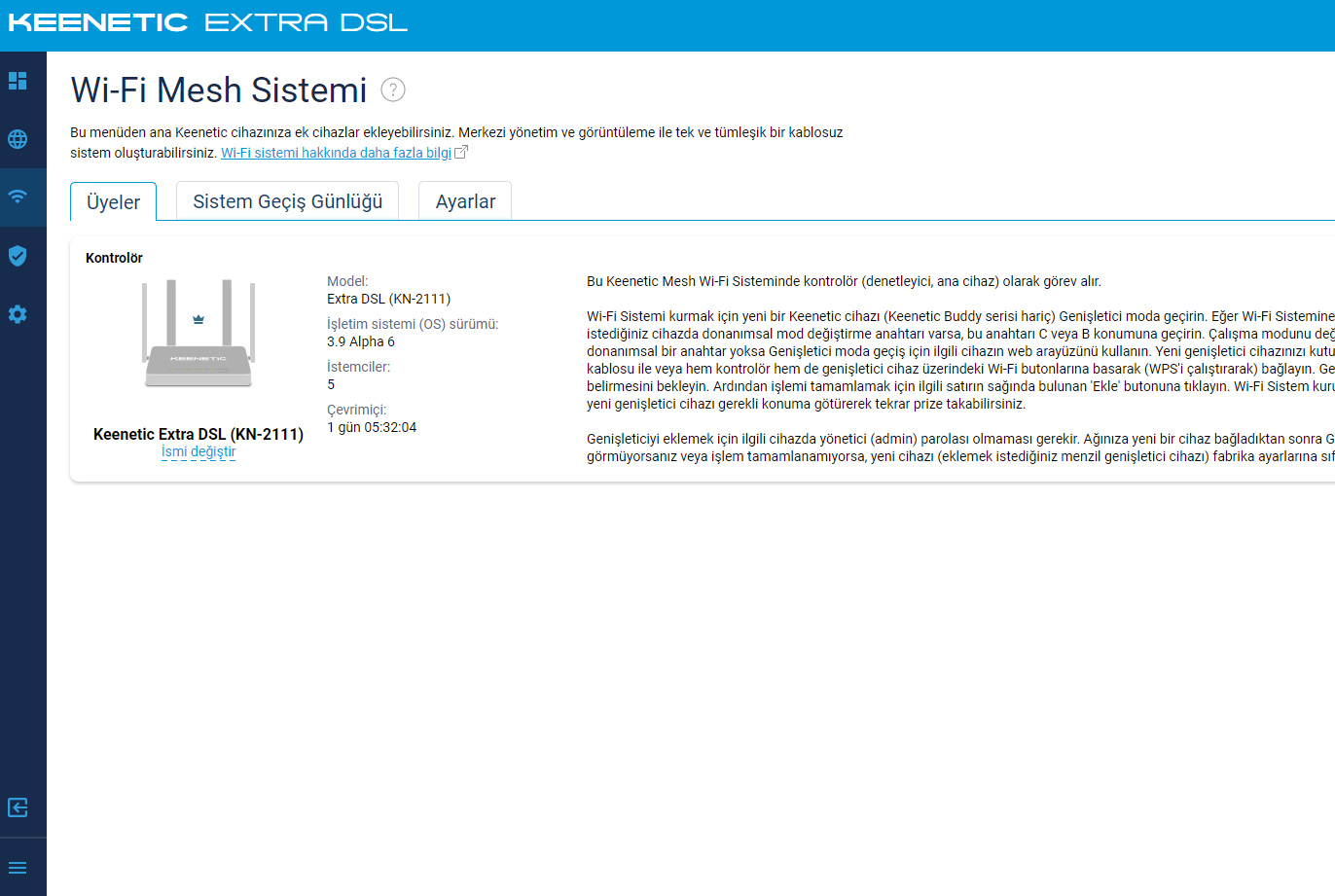

extra dsl ile omni dsl arasında mesh kurmaya çalıştım ama beceremedim galiba mesh sayfasında cihaz görünmüyor ama cihaz listesinde adı var. mesh sayfasında görülmeli mi?
3 yıl
Wifi Mesh içinde backhaul kapalı galiba.
Şu anda klasik tekrarlayıcı durumunda gözüküyor. Aygıt listesinde gözüküyor sadece.

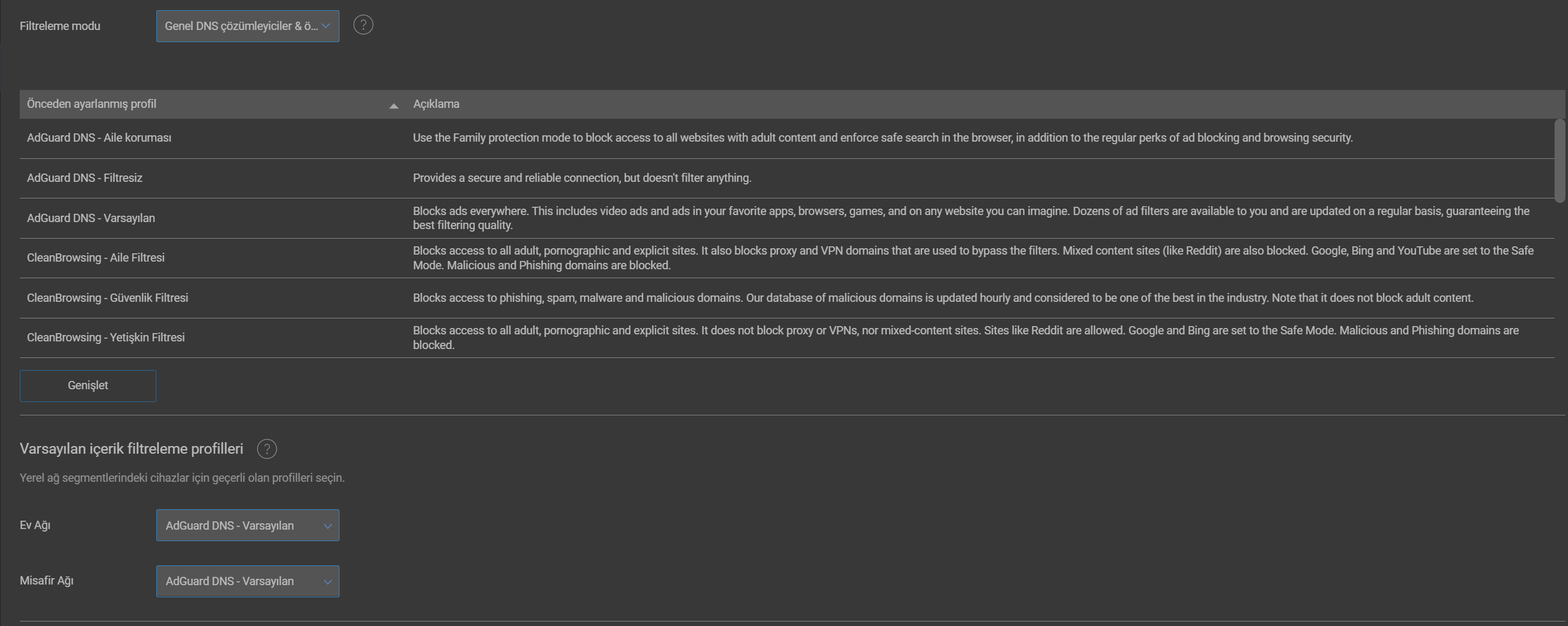

Keenetic city geldi kurulumu yaptım ancak modemin dibinde dahi 5ghz ağına giremiyorum sorun nedir? Reklam engelleme içinde yardım gerekiyor ricamdır
3 yıl
Ortak SSID olduğundan 2.4ghz sinyali ilk yakalamıştır.
Reklam engelleme kurulumu:https://help.keenetic.com/hc/en-us/articles/4415711575698-New-content-filtering-and-ad-blocking-options
