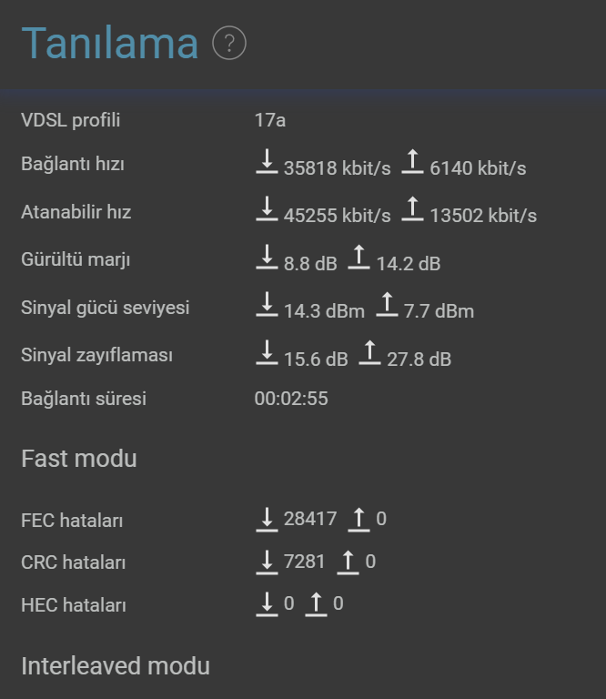

Merak eden olursa diye hem Keenetic Extra değerleri hem de TP Link 5676 modem değerlerini paylaşıyorum:
Bu Keenetic (snr oto’da veya 8’de ikisi de aynı sonucu veriyor upload için)
Bu Tp Link 5676

Upload SNR ayarlanabilmesini ben de istiyorum hatta daha geçen yıllarda Keenetic'e yazdım ama sonuç yok. Telnetten modeme bağlanıp "interface Dsl0 vdsl upbo-kl0 21" komutu yazılmış forumda ama bu normal firmware ile çalışmıyor. Custom firmware denilen şey de nerden bulunur bilmiyorum. OPKG olarak böyle bir paket varsa da onu da bulamadım.
