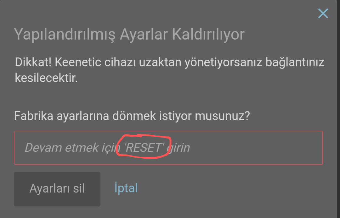

Okuma yazmanız da sıkıntı var sanırım :) Ne yazmanız gerektiği "yemin ederim dön" yazdığınız yerde zaten yazıyordu. "RESET"
Eğer yazmıyorsa eski sürümde olabilirsiniz belki , güncel sürümlerde yazıyor çünkü.
Ayrıca buraya yazmak yerine Google'a sadece "keenetic reset" yazdığınızda zaten karşınıza nasıl fabrika ayarlarına döneceğizi anlatan makale de çıkıyor. Siz yazmak için yazmışsınız.
https://help.keenetic.com/hc/tr/articles/360000501620-Sistem-ayarlar%C4%B1-ve-y%C3%B6netici-admin-%C5%9Fifresi-s%C4%B1f%C4%B1rlama-Reset-#:~:text=%C4%B0nce%20bir%20nesle%20ile%20(%C3%B6rne%C4%9Fin,ard%C4%B1ndan%20reset%20tu%C5%9Funa%20basmay%C4%B1%20b%C4%B1rak%C4%B1n.

Bir eklenti mi var tarayıcınızda? Fontlar filan da farklı. Kabak gibi orada 'RESET' yazmanız gereken uyarı gözükmüyor.
Çeviri mi var otomatik. Türkçe arayüz zaten mevcut.
Keenetic yazılımının temel resetleme onay prosedürü ezelden beri. arkadaşımızın da attigi makalelere çöp demeden önce ulaşıp durumu cozumleyebilirdiniz.

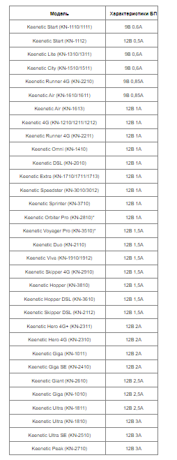

2.5-3A adaptörü olan cihazlarda mevcuttur. Bu daha çok işlemci gücü ile de alakalı bir durum. Sadece USB değil.
2 portuda aynı anda kullanabilir. Örneğin; 2 tane 2.5 disk takabilir sorun da olmaz.
Zaten 3.5" HDD takacaksa ekstra güç beslemeli. Bu zaten router üzerinde değil tüm usb portu bulunan cihazlar için geçerlidir.

2 yıl
https://help.keenetic.com/hc/en-us/articles/360013875519-Power-adapters-characteristics
Buradaki bilgilere kıyasla söylemiştim ama sizin paylaştığınız daha ayrıntılı tabloda Giga modelinin 2.5 A destekli olduğu görünüyor. Yani herhangi bir sorun yaşamayacaktır 2,5 inch HDD yi aynı anda kullanımında
@-HKN- Maksimum verim almak istersen USB 3.0 destekli hub alıp, 2 HDD yide USB 3.0 portunda kullanabilirsin.
