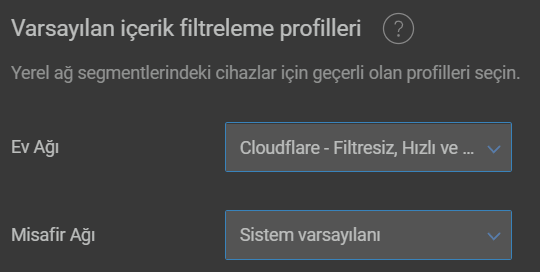

yeni güncellemede dns ayarları nasıl olmalı? bunu seçmek yeterli mi yoksa yapılandırma kısmından dnsleri tekrar eklemek gerekiyor mu?
dns yoksay ve alttaki seçenekler açık mı mi olacak birde

Önceki sürümde Cloudflare kullanıyorsan otomatik olarak ayarını aktarıyor yeni DNS bileşenine.
Dot ve doh bileşenlerini de yükleyin yüklü değil ise.

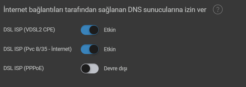

yok adguard kullanıyordum, elle girmek gerekiyorsa gerekiyorsa profil seçmek ne işe yarıyor ki amacı o ayarları otomatik yapması değil mi?
birde dns yoksay işaretleyince modemdeki internet ışığı turuncu yanmaya başlıyor

Sürüm 3.7.4 ten 3.8.2 geçerken olacak durum için bahsetmiştim..
Cloud dns - dot Ve doh bileşenleri kurulu olarak istediğiniz DNS servisini secmeniz yeterli.
DNS yoksay ile turuncu ışık durumu içinde zorlanmış (manuel) DNS girisleriniz var mı? Kontrol ediniz.
İss kaynakli bir DNS engellemesi olmadığına emin olmak lazım. Bir süre kablonet ile adguard kullanımında bağlantı sorunu yaşamıştım. Geçen hafta kontrol ettiğimde sorun düzelmişti.
