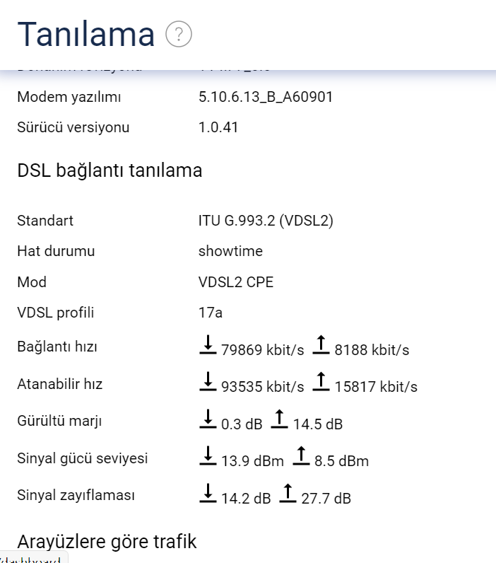

Hocam genel olarak hat değerlerinize göre yorum yapılabilir.
DSL ile ilgili teknolojiler varsayılan ayarlarında kalabilir. SNR ayarını duruma göre bakmak lazım.

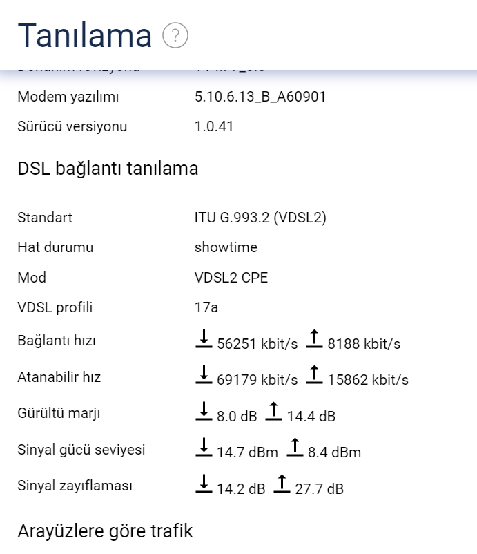

Anladım teşekkür ederim hocam hat durumu ve ayarlarım bu şekilde
4 yıl
DSL teknolojileri fabrika varssayılanda değil.
Bir başka grubun çıkardığı, SRA ve G.Vector kapalı halde. Neye dayanıyorlar merak konusu.
AÇmanızı tavsiye ederim.
VDSL - 17a - Taşıyıcı B43 olarak seçebilir. Ayrıca DSL altyapılarda PPPOE şifreleme PAP. (Dip bilgi fiber altyapılarda CHAP) Bunu da pppoe gelişmiş seçeneklerinde seçebilirsiniz.
SNR ayarınızı gözlemleyebilirsiniz.
SNR 0 ile DSLAM ne SNR ve hız veriyor bir bakın.
0 ve 8 seçerek karşılaştırın.
Arkadaşlar da bu değerlere göre yardımcı olacaktır.

Teşekkür ederim hocam hattımda CRC hataları da görünüyor :(
