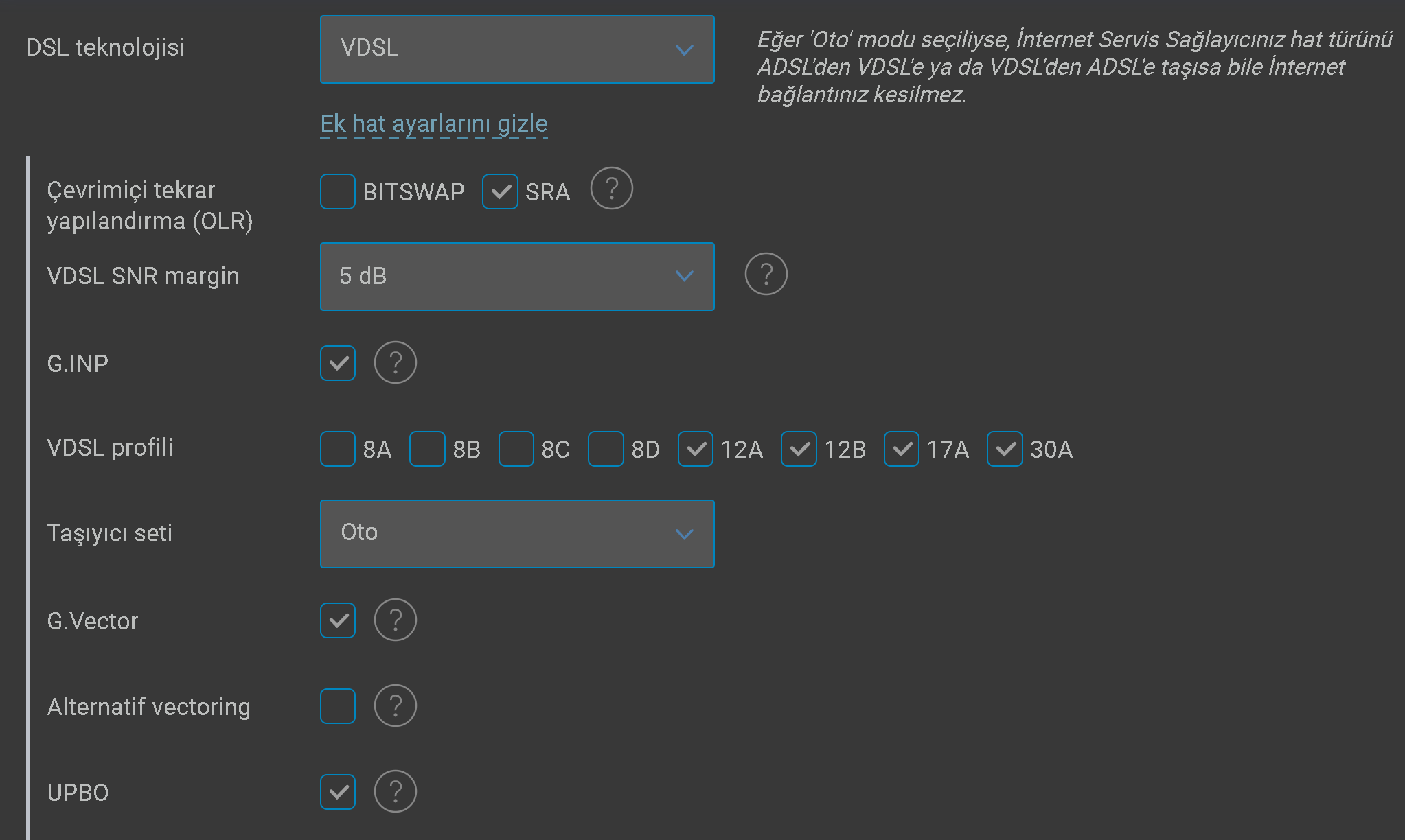

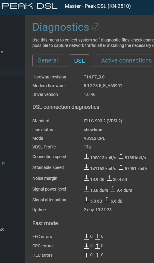

Comnet vdsl 35 mbps ve keenetic extra dsl modem kullanıyorum.
Sağlıklı internet için hat değerlerim ekte bitswap,sra vs hangileri açık/kapalı olmalı?
U

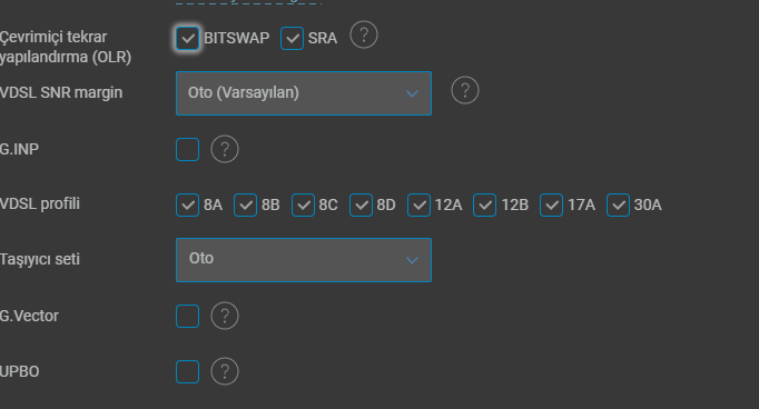

3 yıl
ben bu şekilde kullanıyorum
< Bu mesaj bu kişi tarafından değiştirildi uluvardar -- 13 Mayıs 2022; 21:59:59 >

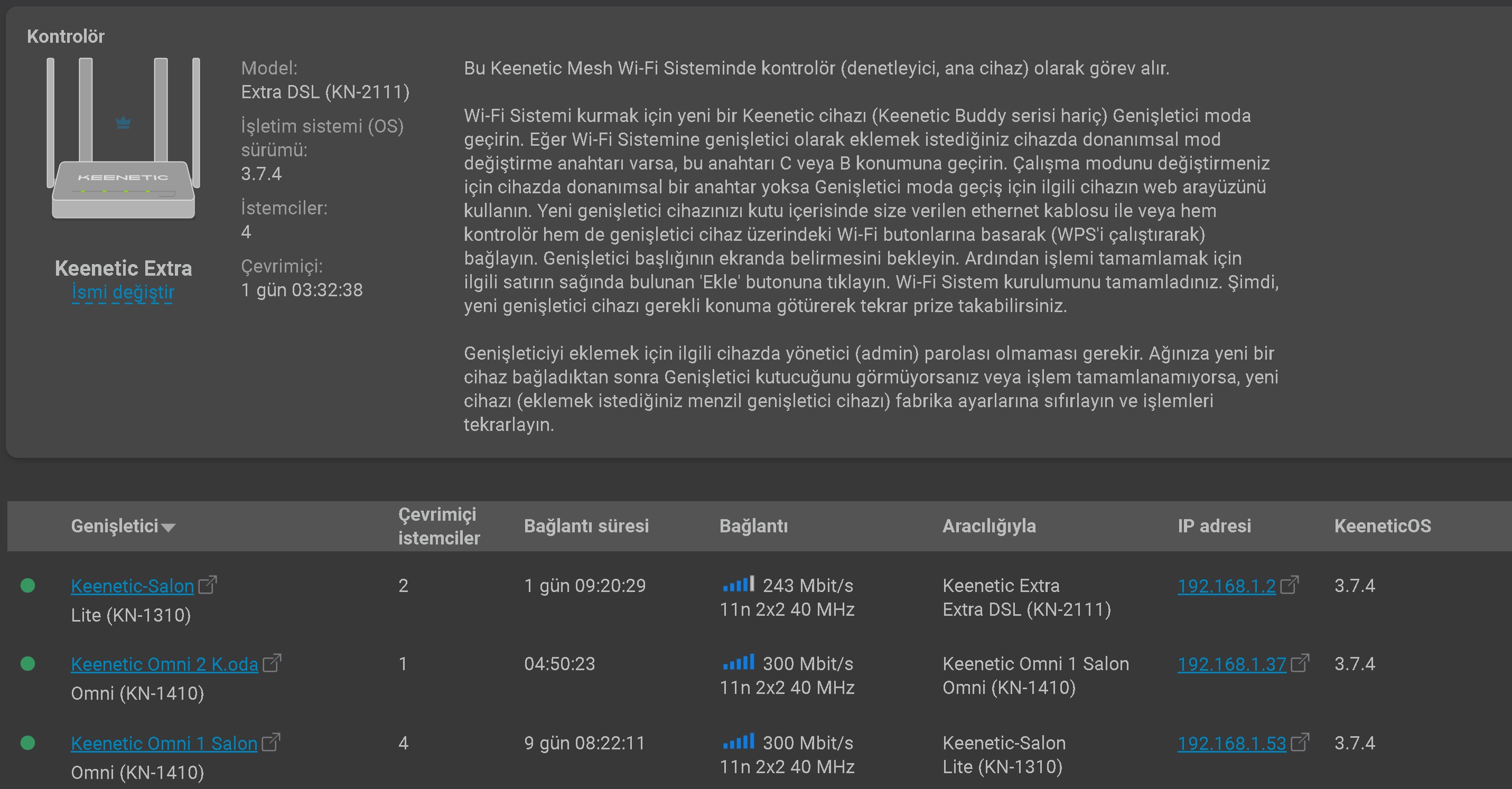

merhabalar,
resimde göreceğiniz üzere Keenetic ile mesh sistemi kurdum. benim dairede Extra DSL + Lite var, alt dairede 2 tane Omni var. lite ve omni ler 2.4 GHz ile çalıştıklarından mı bilmiyorum ama bu cihazlara bağlı olan telefonlarda video (insta, face) izlerken donmalar oluyor. 5 GHz deki ağda bu sorunlar yaşanmıyor. bağlantı hızım 92 mbit, yani internet ile alakalı da değil. bunun bir ayarı felan var mı göremediğim veya bilmediğim. yoksa lite ve omni leri satıp air modeline geçeceğim.

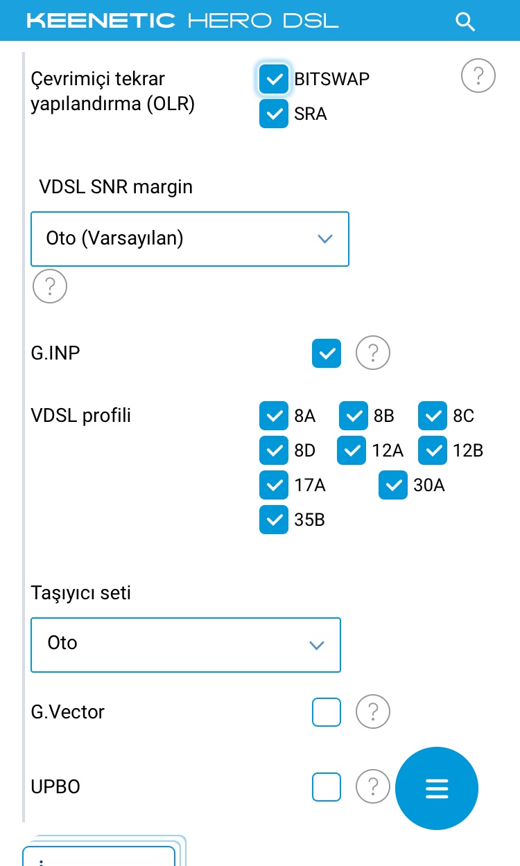

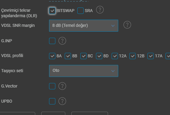

3 yıl
Bu bu şekilde kullanıyorum.

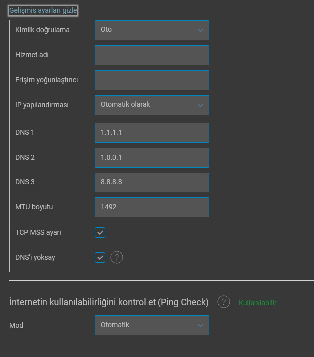

Arkadaşlar hangi filtreleme seçeneğini kullanıyorsunuz yada kullanmalıyız
3 yıl
Ben sırasıyla şunları kullanıyorum;
1.1.1.1
1.0.0.1
8.8.8.8
Birde en altta
TCP MSS ve DNS yoksay işaretli şekilde.

Eğer yedek almadıysanız 3.8. Alfa 8 i yükleme şansınız düşük, Extra DSL kullanıp yedek almış bir arkadaştan isteyebilirsiniz. Bunun yerine modem arayüzünden 3.7.4 Kararlı yazılımı yükleyebilirsiniz.
UPBO normal şartlarda açık tavsiye ediliyor. Fakat benim hattıma özel olarak Keenetic destek, kapatmamı istedi. Upload sinyal zayıflamam çok iyiymiş, "UPBO yu açınca bazı sistemler ters tepki verebiliyor" dediler. Kapattıktan sonra 3.8 Alfalarda yaşadığım kopma ve yüksek CRC sorunları ortadan kalktı. Benim hattıma özel bir durummuş, tavsiye ettiğim hiç bir kimse olumlu-olumsuz dönüş yapmadı.
SNR normalde kapalı tavsiye ediliyor. Fakat ben kapalı kullanırken otomatik SNR 8-8,5 lerde çalışıyor ve dalgalanıyordu. SNR yi açtım, orjinal değeri olan 10,5 e sabitlendi.
BITSWAP seçili tavsiye ediliyor. Kullandığım tüm modemlerde açık şekildeydi, onu hiç ellemiyorum.
Bu ayarları deneyebilirsiniz, sonuçta geri dönüşü kolay. Eğer denemeye karar verirseniz, her değişimden sonra modemi tekrar başlatmanızı tavsiye ederim.

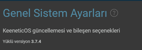

3.7.4 kararlı sürümü yükledim.Snr yi oto yaptım.Bıtswap ve sra açık. G.nıp, G.vektor, Upbo kapalı.Bir süre böyle kullanayım.UPBO kapalı şu an .UPBO açıkta dener.Fec ve crc ye bakarım.Hangisinde azsa onu kullanırım.Gürültü marjı,Sinyal gücü seviyesi, sinyal zayıflaması başka bakmam gereken yer varmı?
...SNR normalde kapalı tavsiye ediliyor. Fakat ben kapalı kullanırken otomatik SNR 8-8,5 lerde çalışıyor ve dalgalanıyordu. SNR yi açtım, orjinal değeri olan 10,5 e sabitlendi. derken SRA mı demek istediniz?
< Bu mesaj bu kişi tarafından değiştirildi cimbom38 -- 14 Mayıs 2022; 15:16:52 >
Bu mesajda bahsedilenler: @tcebeci1
3 yıl
Pardon SRA demek istemiştim.

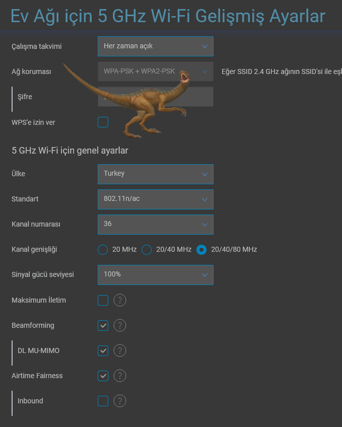

Son olarakta Wifi ayarlarım şu şekilde. 5 Ghz için genelde tavsiye edilen, çoğunluk kullanıcılar tarafından kabul görmüş ayarları kullanıyorum, kendi kafamdan ekleme çıkarma yok.

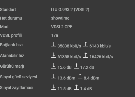

SNR değeriniz çok güzel.Gördüğüm kadarıyla download sinyal zayıflaması biraz sınırda.
Kopma vb durum olmuyorsa, gayet güzel.
İnternet hızınız olması gerekenden çok daha düşük olduğundan, SNR bakır kablonun içinde kendini kasmadan güle oynaya gidiyor.
Aslında dslam kilidi konmamış ise SNR düşürülüp hız yükseltme denemeleri yapılabilir.
Fakat Turknet kullandığınız dönemde hattınızda sorunlar yaşadınız ise böyle kalması daha sağlıklı olur.

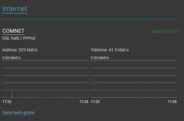

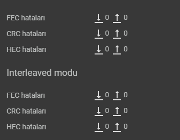

Sra kapalı olunca daha fec/crc daha düşün gibiydi.Sra kapadım.14.05.2022 saat 17:22 bir süre takip edeceğim.

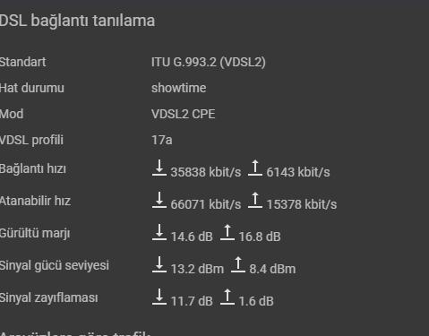

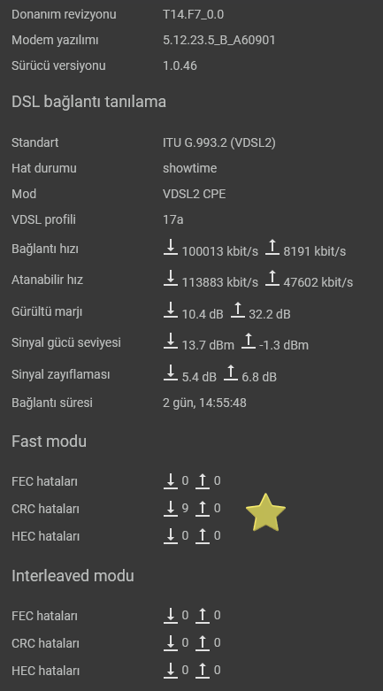

Download sinyal zayıflaması hangisi?Kopmaya mı neden olur?Sebebi nedir? Bina 10 yıllık iç tesisata yapabileceğim bir şey yok. Türknette de büyük bir sorun yaşamadım. İlk başlarda sorun vardı port arızalı imiş değiştiler düzeldi.Ama resimdeki bağlı kalma süresi 10-15 gün hiç görmedim.Günün herhangi bir saatinde 2-3 günde bir arada kopup tekrar internet geliyordu.Modemde bu kopmaları ve nedenini görebileceğim yer varmı?
Türknette iken eski bir değer.
comnetteki güncel değer

Sistem günlüğü menüsünde kopmanın zamanı yazar. Fakat sebep olarak “PPPoE devre dışı” kaldı yazar. Bu ise çok açıklayıcı olmaz.
Bence sorun yaşarsanız, Keenetic desteğe hata kaydı için mail yazın.
Yönetim-Tanılma-Hat Kesinti raporu etkin olsun. Birde Sistem ayarları menüsünde cihaz kullanım bilgilerinin paylaşılmasını izin verin. İsterlerse Keenetic desteğe gönderirsiniz.
Kesinti raporlarındaki verilerin içerikleri beni aşıyor.

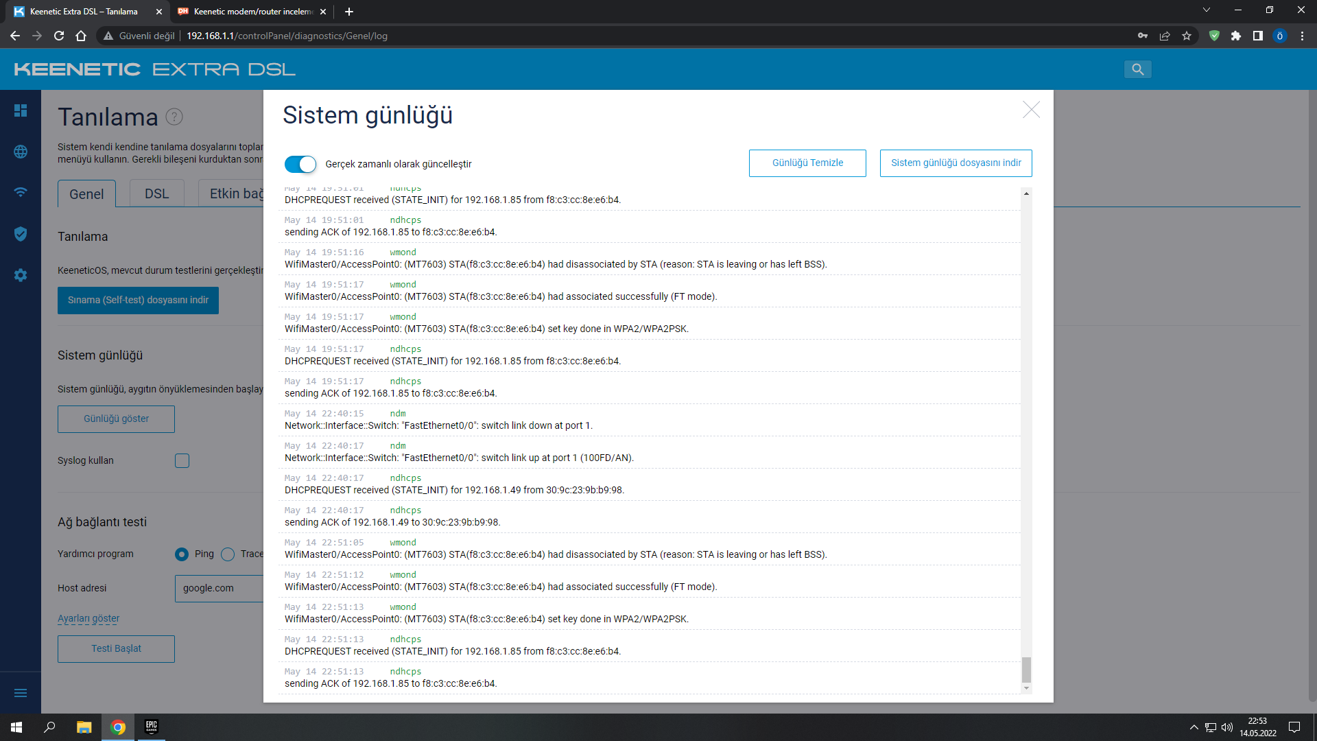

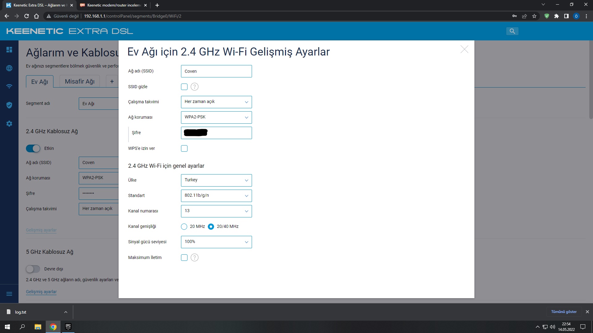

Ben bir sorun yaşıyorum ama modem ile mi yoksa telefonum ile mi alakalı çözemedim. Telefonumda ara sıra wifi bağlantısı tamamen kopup geri bağlanıyor. Cihaz iPhone 13 Pro Max ve en son ios sürümü yüklü ( 15.4.1 ). Sistem günlüğüne bakıyorum kopma ile ilgili bir şey göremedim. Tam wifinin yine koptuğu anki sistem günlüğünün ekran görüntüsünü de atayım. Kullandığım ayarlar da böyle;
3 yıl
@Taunt
Benim kullanım şeklinin tam tersini tercih etmişsiniz. Ben 2,4 Ghz i emekli ettim.
