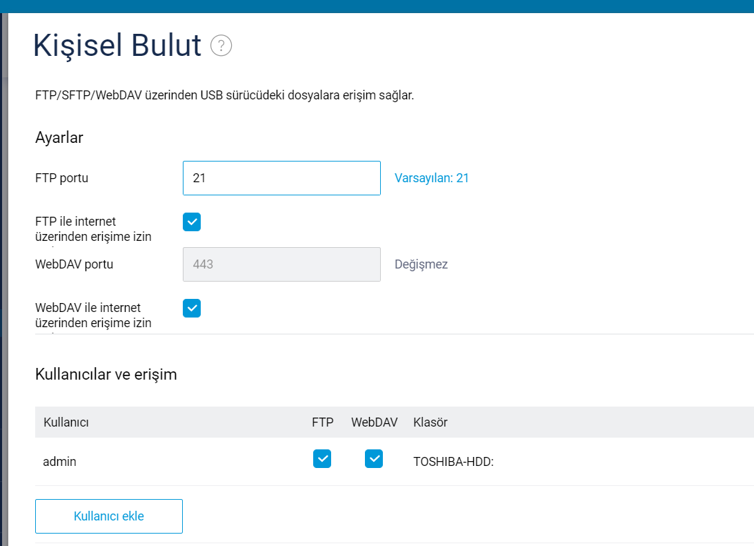

Sanırım aslında senin tek eksiğin bi webdav istemcisi. Telefondan webdav'a doğrudan nasıl bağlanırım pek bakmadım açıkçası. Google play'den webdav istemcisi diye aratıp çıkan programlara netten güvenlik taraması yapıp içlerinden diğerlerine nazaran daha iyi görünen bi tanesini yükledim. Webdavı destekleyen bir program indirip bilgileri girersen muhtemelen bağlantın olacak ama dediğin gibi telefondan doğrudan webdava giriliyor mu bi bakayım.
Bu mesajda bahsedilenler: @ercan_wrc
DDNS için nasıl bir kurulum yapıyoruz hocam?
Bu mesajda bahsedilenler: @gemirgen
Bende bir türlü bağlanamadım şifresiz olarak girebiliyorum ama şifreli olarak bağlantı yapılamıyor.
DDNS fazladan olmuş hocam valla yanlışlıkla onu da eklemişim :s
Tamam şimdi bağlandım yardımınız için teşekkürler. Bir de keşke bu buluttaki resim ve videoları samsung galeri de gösterme imkanımız olsa. Bilen varsa böyle bir yöntem çok memnun olurum. :)

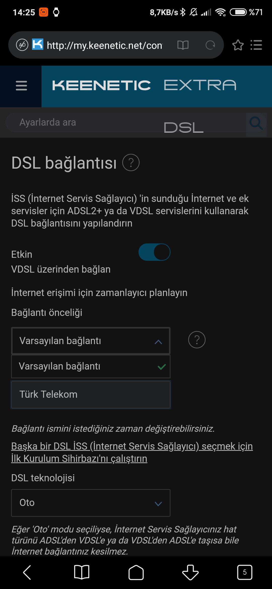

Arkadaşlar şu alttaki resimde kablolu bağlantı menüsünde kablolu bağlantı kısmı vardı sildim bu farklı bir bağlantı için sanırım gerekli miydi yedek bağlantı 1 yazıyordu çubuk aktif işaretli ama bağlantı yok yazıyordu?
Vdsl ayarları kısmında bağlantı önceliği kısmında varsayılan bağlantının altında yedek bağlantı 1 çıkıyordu onuda sildim o ne için vardı altta resim atıyorum artık sadece varsayılan bağlantı var.
< Bu mesaj bu kişi tarafından değiştirildi oktay1910 -- 12 Nisan 2020; 14:32:17 >
Sadece varsayılan bağlantı olması yeterli sanırım, diğerine gerek yok zaten. İyi yapmışsın silmekle, kalsa da olurdu gerçi :) kablolu bağlantı için de öyle, kalsa da olurdu, gitse de.

Bu arada yedek bağlantı konusunu açıklayım biraz denedim çünkü. Mesela elinizde farklı bir 4.5g bağlantısı var buradan bunu tanıtıp ana İnternet kesildiği zaman hiç bir kesinti olmadan devreye alıyor. Mükemmel bir özellik.
< Bu mesaj bu kişi tarafından değiştirildi mustafa_(87) -- 12 Nisan 2020; 15:5:20 >
Bu mesajda bahsedilenler: @oktay1910
Hee anladım hocam güzel özellikmiş kullanmak isteyene bende o şekilde cihaz olmadığı için vın vs sildim şirketler için felan güzel özellik sigorta açısından.

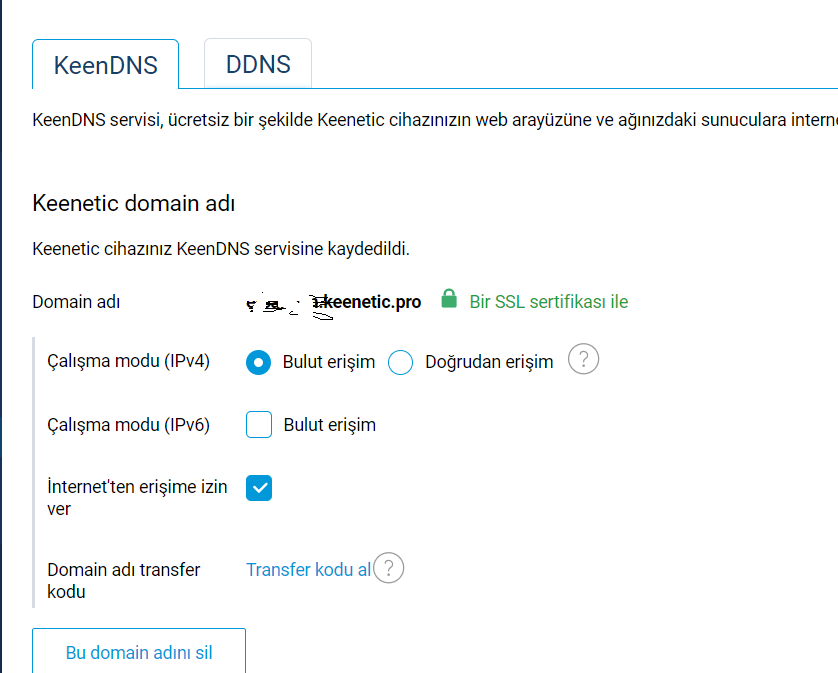

Genel sistem ayarlarındaki keenetic bulut servisi de açık mı diye bi bakabilir misin? Bir de cx file explorer'da ana sistem yazan yere senin domain adını yazdıktan sonra /webdav yazman lazım. xxx.keenetic.link/webdav gibi.
Ayarların doğru gibi webdav client da protokolün 443 yani https olduğuna dikkat et yoksa bağlanamazsın birde test ederken telefonunun internetinden LTE den test et.
Not: bulut erişim yerine doğrudan erişimi seçsene birde öyle dene.
