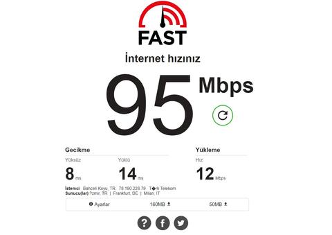

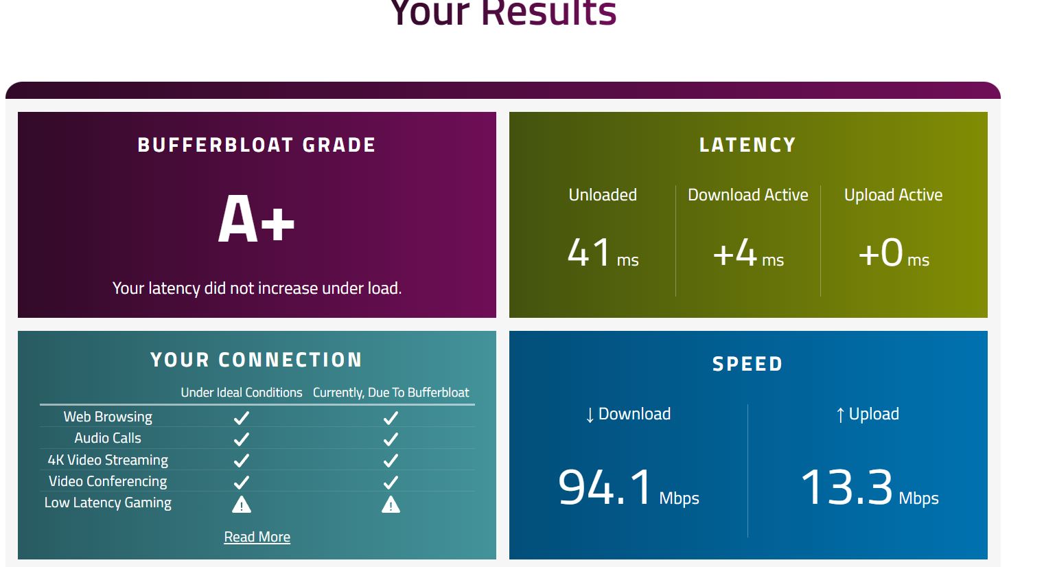

internet menüsünden Bağlantı Öncelikleri ne girip Kural ekle kısmından vidyodaki gibi qos profili oluşturup bağlantıyı kısmamız gerekmez mi?
şurdaki bilgide anlatıyor :
https://keenetic.com.tr/tr/how-it-works/win-the-game
alıntı : ama qos'un olayı sadece bantgenişliği kısmak değil, talep edilen istekleri önem sırasına göre düzenlemek. oyun oynamak gibi (yani düşük ping/latency gereken) bir eylem yapıyorsanız o paketlere en yüksek önceliği verip diğer işleri otomatik olarak kısıyor arka planda böylece bufferbloat olmuyor.
son durum böyle: ping yükseldi nedense.. down değeri 98/ upload 14 mbit ayarladım.
https://www.waveform.com/tools/bufferbloat?test-id=db24f516-6df2-46a5-9515-e45e1ced0980
< Bu mesaj bu kişi tarafından değiştirildi BurakLEE -- 20 Nisan 2023; 17:16:31 >

Fiber internet kullanıyorsunuz. Paketiniz 100Mbit ise 95 yada 90 gibi bir sınırlama koymalısınız. Sizi o yanıltıyor olabilir. Upload için 14 girmeyi deneyin.
Trafik Sınıflandırma & IntelliQoS modülünü sayfasında intelli Qos Devre dışı olacak şekilde deneme yapın. Kapalıysa açık şekilde test edin.
Etkisi olur mu emin değilim, amaç sadece bilgisayarda bu sorunu çözmek ise NetLimiter kurup oradan da sınırlama yapmayı deneyebilirsiniz
https://www.netlimiter.com/download
Test için bu sayfayı da deneyebilirsiniz.
http://www.dslreports.com/speedtest
< Bu mesaj bu kişi tarafından değiştirildi mcgoktug -- 7 Mayıs 2023; 12:33:57 >

Turknet forumunda Nokia ONT'lerde bu sorunun çok olduğu yazılmış. Destek kaydı bırakın diyeceğim ama ben de Turk.net kullanıcısıyım, size saç baş yolduracak standart cevaplar yazıp başlarından savacaklardır.
Turk Telekom altyapısı kullanan tüm ISS'lerde bu sorun oluyormuş Keenetic ile sorunu çözemeyip Open WRT ve SQM ile çözdüğünü yazanlar var. Konuya bakabilirsiniz. Durumu Keenetic'e de mail atın, yardımcı olabilirler.
ZTE:
Nokia:
Huawei:
https://forum.turk.net/t/bufferbloat-turknet-kaynakli-olabilir/28695/53
< Bu mesaj bu kişi tarafından değiştirildi mcgoktug -- 7 Mayıs 2023; 12:50:16 >
