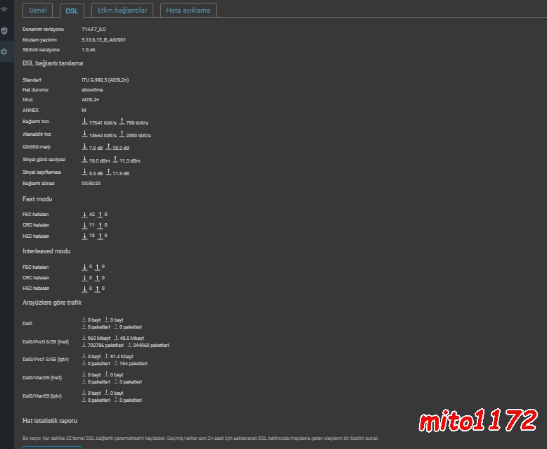

Bende binada 1. katta oturuyorum. bina telekom kutusu ile mesafe maximum 20-25 metre. mevcut kablo en dandik en ince telefon kablosu idi. SNR 7,5 ile 8 arasında geziyordu ama açıkçası kopma v.s. olmuyordu.. Heyecanla hevesle en kaliteli marka cat6 ile değiştirdim ama cıh en ufak değişim olmadı SNR de.yine aynı şimdide zaten kopma falan olmuyor.
İç tesisat her zaman SNR ye etki etmiyor sanırım.
Bu ekran görüntüsü ozamanda bu zamanda aynı(FEC CRC hariç. onlara daha yeni yeni bakmaya başladım)

3 yıl
Kablo kalitesinden ziyade SNR etkileyen ana mahalledeki kutudur. DSLAM ' in olduğu kutu ile bina ankastre uzaklığı ve kabin içi yoğunluk SNR'ye etkendir.
Kablo değiştirme ile SNR 5 ' ten 7-8 gibi değerlere iyileşme olmasını tetiklemez. İç tesisatın (yani bina kabininden modeme kadar gelen) tek parça, mümkünse yalın bir ortamda (yani aynı kablo hattında başka data/sinyal/akım taşıyan kablolarla yakın olmaması), uçları iyi çakılmış şekilde gelmesi olası CRC üretimlerini minimize eder. Soket içinde kablonun oynaması bile CRC ürettirmeye nedendir.
Hattınız iyi gözüküyor.
Taleple interleaved ' den fast moda geçiş yaptırabilirsiniz.
DSL ile ilgili daha tecrübeli arkadaşlar yada gruplr bu konu hakkında deneyimlerini aktarabilir.
