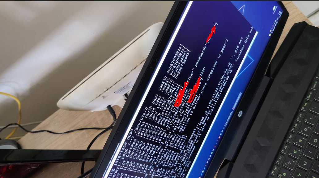

HG255s'i vodafone'da şifre verildiği için rahat devre dışı bırakabiliyoruz ama superonline şifre alma işlemini sanal makine yöntemiyle mi yapıyorsunuz? kasımda taahhütüm dolunca superonline 500mbps düşünüyorum aynı setup'la ama şifreye ihtiyacım olacak. Anladığım kadarıyla GPON dahil bir cihazla gelme ihtimali bulunuyormuş. o noktada giga'yı da AP olarak ayarlamam gerekecek ki bir sürü port forwarding ayarı vs yapmam gerekiyor gelecek cihaza.
gpon harici gelebilecek bir cihaz'da da HG255s olmasa bile bu sanal makine yöntemini kullanabiliyor muyuz, biliyor musunuz?
Ek olarak, siz bahsedince, 3 katlı bir yazlığımıza telekomun altyapı çekmesini bekliyorum. Muhtemelen telefon hattı çekip vdsl kurmak isteyecekler. Öyle olursa DSL modellerinden birine bakacağım ama Extra DSL'e uzağım 100mbps portlarından ötürü. her kata da yine kabloyla çekip birer uydu cihaz konumlandırığ air mesh planlıyorum. Öneriniz var mı? AC desteklemesi gerekiyor, sistemin önşartım bu :)
Bu mesajda bahsedilenler: @KYTECHNGAMING
3 yıl
Superonline şifreleri alınabiliyor. Forumdaki en basit yöntemi AX olan H3600'de de denedim çalışıyor sorun yok.
Bugünden bir kare:
ONT dahil cihaz gelirse devre dışı bırakamazsınız. Çünkü yazılım ile ONT arayüzünü köprülemeyi de devre dışı bırakmış oluyorlar. Gelen ekibe ONT istiyorum diyebilirsiniz. Keza ben öyle yaptım yakın zamanda.
Ya da bir şans çevrenizde letgo'dan bir ONT alırsınız. Çalışma ihtimali olabilir. :)
