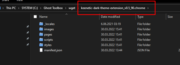

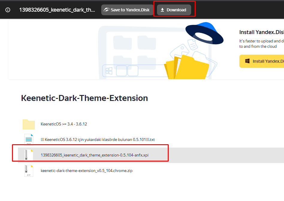

1- indirme linkinde sadece chrome ya da mozilla için gereken dosya üzerine tıklayıp yukarıdan indir yapılabilir.
2- zip dosyası klasöre çıkarılır ya da mozilla için dosya tanıtılırken, bilgisayarınızda bu dosyaları silmeyeceğiniz bir yerde saklayınız.
Silmeyecem bir klasör. Eklenti güncellendiğinde sadece buraya dosyaları kopyalamam sürümü güncellememe yetiyor.

Sizin yönteminiz süper, bu yönteme göre videoyu güncelleyeyim. Hatta Mozilla içinde video ekleyeyim.
