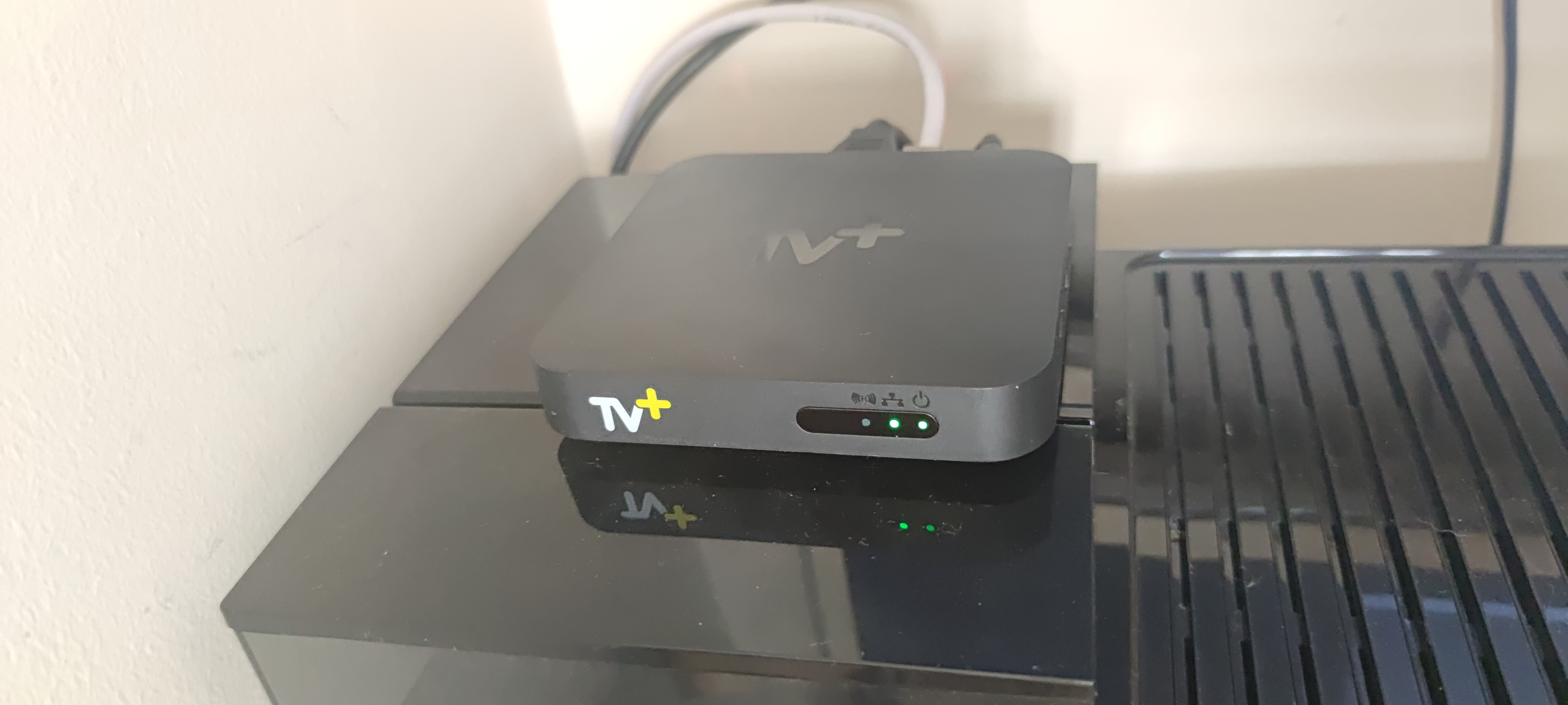

@kytechngaming
@kytechngaming desteği Keenetic Hero DSL üzerinde Superonline + Turknet + resimde Turkcell TV+ kurulumu sorunsuz tamamlandı. Şimdi @kytechngaming den gelecek 1 Hero DSL + 2 Speedster bekleniyor ve mesh ağınıda kurdukmu işlem tamam
3 yıl
Hocam hayırlı olsun. O zaman maşallah Superonline a ait tüm hizmetler sorunsuz kurulmuş görünüyor.
