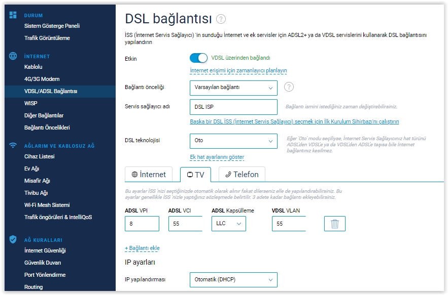

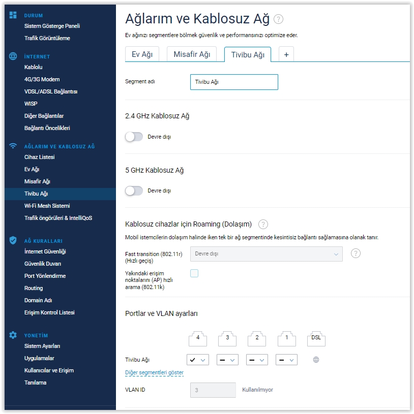

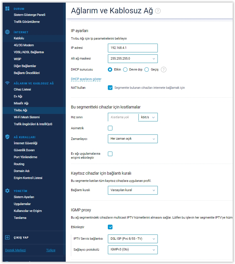

''Hero DSL vs Extra DSL konusundaki düşüncelerinizi ve TiviBu için harcadığınız çaba ile bu çalışma yönteminin nasıl çalıştığını hayretle yine okudum''
Hayret ile okunacak bir durum yok herkezin yaptığı şekilde saygı içersinde genel bir marka kötüleme v.s. olmadan çoğunluğuda tüm markalar kapsayarak yazdığım kendi düşüncem.
''Milletin TiviBu çalışmaz sizin TiviBu takla attırdığınız halde çalışıyor.''
Her türlü sorunda insanlara verilen tavsiyelerin çoğunluğu falanca alfa versiyonu yükle filanca beta versiyonu yükle, bilmem kaç versiyon önceki yazılılımı yükle, şurdan şu komutları gir v.s. mevzuları takla attırmak olmasın.
Benim yaptığım ve cihazın içinde standart olan bir özelliği kullanıp bağlı cihazları farklı ağlar altında toplamak takla attırmak olsun.
Yorum yapmayacağım.
Bir ürünün kutusunda, sitesinde, reklamlarında yazdığı tüm özelliklerinin aynı anda sıkıntısız sorunsuz çalışması gerekmektedir. Buna sanırım kimse karşı olamaz.
Bir arabada giderken aynı anda müzik çalarından müzik dinleyebilmelisin. İkisinide aynı anda sıkıntısız yapabilmelisin. Arabanın müzik çalarını açtın diye arabanın gidişinde bozukluk oluyorsa bu ürünün ayıbıdır. sorunu düzeltebilmek için kullanıcı olarak komutlar alfalar betalar falanlar filanlarla uğraşmamalısın. Basit bir iki ayarı falan yaparsın ve kullanırsın. Bitti
Bu modemde ben hem tivibuyu sağlıklı izlemeleyim. Hemde aynı anda dosya kopyalamasını sağlıklı yapabilmeliyim.
Ürünün kutusunda, sitesinde v.s. hiç bir yerde bu cihazda dosya kopyalaken yayın bozulur diye bir sey yazmıyor.
Çok amaçlı usb falan filan yazıyor.
Neyse çok uzatmayacağım
Söylediğim anormal bir istek değil markada belirtilenlere göre alınan bir ürünün bu belirtilenleri sağlama isteğidir.
marka kötülemeye çalışmak değildir.
Tüm markaları kapsayan genel bir sorundur. Bizim yurdum insanınında buna alışmış olma sorununudur.
Kendi cihazımdaki ayarlar ve cihazlar arası bağlantım resimlerde görülmete.
Modemdeki dosya paylaşımı ile dosya kopyalarken tivibu bozulması yine düzelmediği için modem tarafındaki usb disk olayını iptal edip Rapbberry Pi üzerinden yapıyorum.

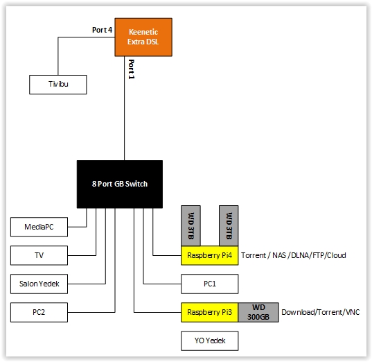

Bir kaç günlük ikisini yanyana kullanma fırsatından dolayı düşündüğüm şu. @tcebeci1 arkadaşıma yazdığım gibi yazılımsal olarak sanki henüz oturmamış gibi.
ExtraDSL'deki usb diskten kopyalama yaparken tivibu bozulmasının switchle veya kaç cihazın bağlı olması ile alakası yok.
Her türlü bağlantıda denedim.
Bunlardan biride modeme sadece 1 pc + tivibu bağlı iken denemekte var. (switcsiz. başka bir cihaz v.s. bağlı olmadan)
mevzu bence vdsl tc sinyalinin ve usb verisinin tek bir yolu izleyerek 4 port ethernete ulaşması. O yolda usb verisinşn taşınması ile dolunca tivibu yayını aksamaya giriyor. Belki internet verisinde modemden cihazlara ulaşması aksamaya uğruyor ama ben tivibuya odaklandığımdan farketmiyorumdur. Tabi bu öyle kendimin kafamda yürüttüğüm tahmin.
Sistemde cihaz fazla gibi gözüksede bir yoğunluk yok. Cihazlar birbirleri arasındaki ilişkiyi IP aldıktan sorna kend aralarında switch üzerinden hallediyorlar. modem üzerinden geçiş yapmıyorlar. Rasperry Pi4 ten PC1'e 100gb doysa kopyalasam bile herhangi bir cihazda tivibuda şunda falan bir aksama v.s. olmuyor)
MediaPC zaten çoğunlukla kapalı. PC2 çocuğun bilgisayarı oda üniversite için şehir dışında zaten.
Raspberry Pi'ler her ikiside internet veri kısıtlaması var ikisininde verisi 20mb internet. (75mb tarife)
İki switchten birini modemin bir portuna, diğerini modemin başka portuna bağlanırsa(bende 5 port switch te var su an boşta duruyor) Cihazları bu switchlere dağıtırsak bu sefer cihazlar arası işler modem üzerinden geçmiş olacak. Buda yine aksaklığa neden oluyor) (Extra için söylüyorum. Hero yada giga v.s. gigabit portlar nedeni ile aksaklık olmaz.)
Uzun lafın kısası.(bu arada bayağı ızın olmuş ) Benim arzum modemin usbsini aksaksız şekilde paylaşım yapıp Raspberry Pi'leri başka şekilerde faydalanmaktı.
Şu an için en uygun şekil şimdilik böyle.

Şu an switch ile Extra DSL yönetiyor tüm iç ağınızı. Cihazlar arası iletişiminiz 100mbit ile. (Yönetliebilir switch mi?)
Dış internet bağlantı hızınız için değil. Extra DSL köprüye alıp Giga alırım dediğiniz için dedim. Bunun yerine 9970v3 alın köprü moduna alıp PPPOE sonlandırmasını Giga' da yapın ve kullanın demek istedim.
Bu mesajda bahsedilenler: @merakli2005
3 yıl
Yönetilebilir gigabit switch. Ama şu an herhangi bir özel ayar v.s. yapılmadı.
Sistemimde henüz bir darboğaz yaşamadım bu hayliyle.
switch'e bağlı x'ten y'e , a'dan b'e gigabit portları olan cihazlarda gigabit performans, 100mb portu olan(raspberry pi3) cihazdan 100mb peformansı alıyorum.
Her cihaz internetede olması gerektiği gibi çıkıyor
Sıkıntı modem usb'sine disk bağlayıp buradan kopyalama yaparken oluyor. Bu olay modeme tivibu ve 3 cihaz bağlıykende oluyor, sadece tivibu ve tek bir pc bağlıykende oluyor.
(her seferinde yazmayı unutuyorum. Bu sorun haricinde ExtraDSL'den gayet memnunum.
Bu olay hani sanki 4 port toplamı için portların arka planında sadece 100mb besleme varda, bir porttan 100mb kopyalama yapınca diğer porta bişi kalmıyormuş gibi geliyor. DSL giriş ve USB port aynı yol genişliğini kullanıp ethernet portlarına ulaşıyor gibi. zor bir cümle oldu ama sanırım az çok anlatabilmiştimdir.
