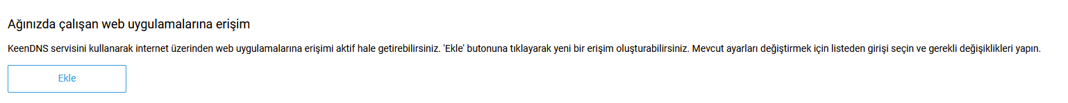

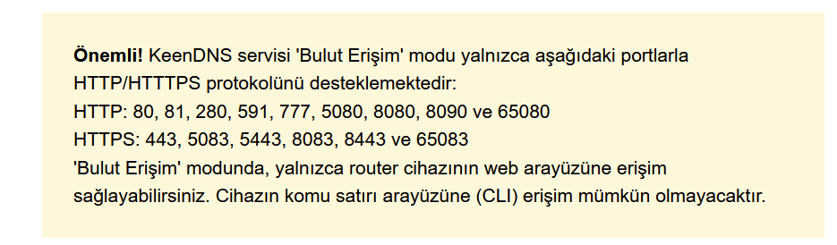

Torrnado ve Transmission Remote mobil uygulamalarını dahili ağa bağlı iken ( h ttps://192.168.1.1:8090 üzerinden ) sorunsuz kullanıyorum ama dışarıda Keenetic DNS ( h ttps://x.keenetic.link/ ) üzerinden kullanamıyorum. Yardım kılavuzunda yazan tüm portları girdim ama bir türlü server bağlantısı kuramadım. Nerde yanlış yapıyorum?
< Resime gitmek için tıklayın > https://help.keenetic.com/hc/en-us/articles/213967289-Using-Transmission-Remote-GUI-to-control-the-router-s-built-in-BitTorrent-client-remotely

4. Seviye domain adı ve portu ayarlamalısınız
Alternatif adres kısmında sadece o ssid baglantisi anlamında miydi hatirlamiyorum ama bir kontrol edin..

burdan alt domain oluştur.

Teşekkürler... Sonunda hallettim 👍🏻...
