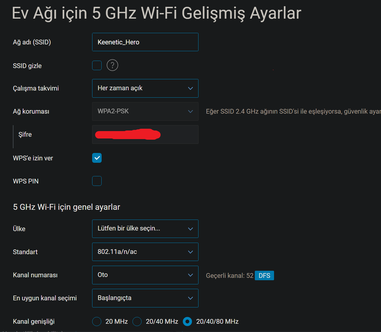

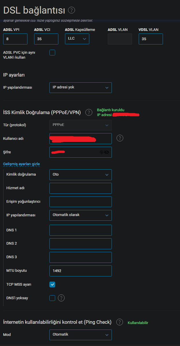

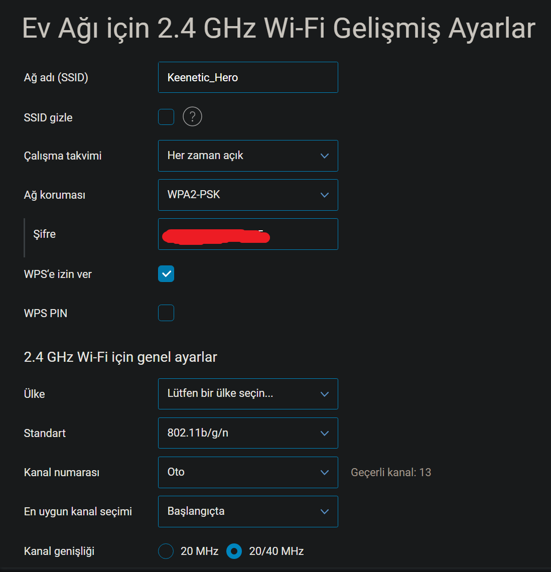

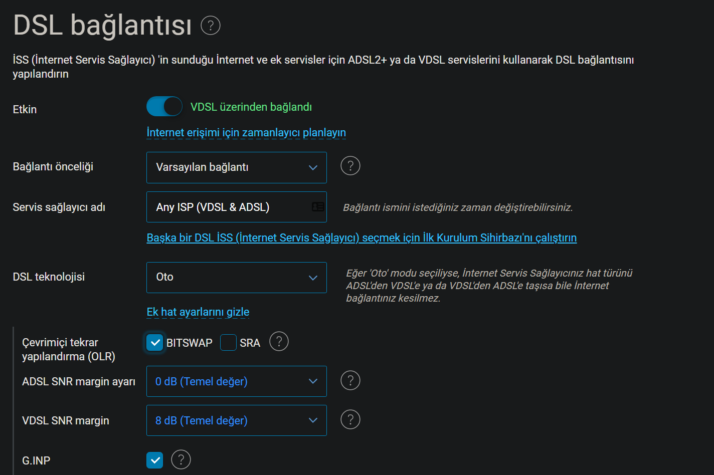

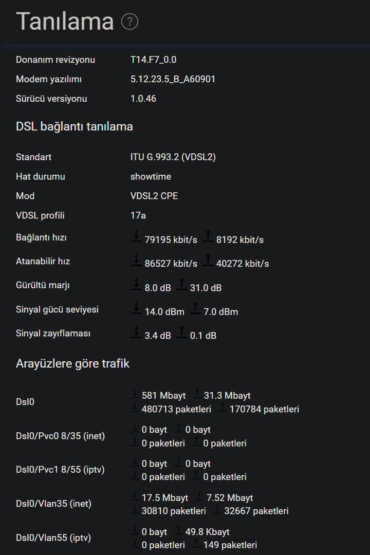

Merhaba , 12 Ocaktan beri Hero DSL AC1300 modelini kullanmaktayım , 3 gün önce geliştirici sürümüne geçtim ve wifi bağlantısı ve aşırı derece internet kopması sorunu yaşadım . Problemin sürüm kaynaklı olacağı hiç aklıma gelmedi akabinde daha 2 saat önce kararlı sürüm olan 3.7.2 sürümüne geçtim şuan için her şey normal ayarlarımı paylaşmak istedim İSS Türk Telekom ayarlarımla ilgili herhangi öneriniz var mı ?
1)Ayrıca 2.4 GHz ve 5GHz için en uygun kanal seçimi : Başlangıçta olarak işaretli kanal seçimini nasıl yapmalıyım ? (önerinizi bekliyorum)
2)SRA açılmalı mı? Bunun hakkında bilgi sahibi değilim sadece açıklamasını okudum ne işe yaradığı hakkında sadece temel bir bilgim mevcut.
Gerekli görselleri ekliyorum.

Yaşadığınız wifi kopma problemi diye bahsettiğiniz acaba DFS taraması yaptığı an mı? Ekran görüntülerinizde DFS kanala düştüğünüz gözüküyor. 3.8.x sürümlerinde yeni wifi ve çipset ile ilgili değişiklikler deneniyor.
1-
2.4 GHZ için oto - 6 saat kanal ayarı
5 ghz için 36-48 arası sabit kanal ayarını test etmenizi öneririm.
2- SRA ve diğer teknolojiler kurulum sihirbazı sonrası line training ile kendi öğreniliyor. DSLAm'den bilgisi alınıyor.

Hocam aynı ekipman aynı ıss (Hero dsl + Türknet vdsl) 3.7.2 ile 13 saattir kopma yaşmadım ama crc 120.000 civarındaydı. Dsl ayarlarından UPBO yu kapattım hat değerlerim farkedilir derecede yükseldi. SRA yı da dün kapatmıştım, açmadım. Bakalım kopma vs olmazsa hızımı 50 mbite yükselticem.

3.7.2 kararlı hiç sorunsuz kullandım. Şuan 17 saattir 3.8.a6 yı sorunsuz kullanmaktayım. Ben SRA nın bir zararını görmediğim için hep açık kullanıyorum.
Fakat UPBO ayarını sizin dediğiniz dibi deneyeyim. Benim hat değerleri düzgün fakat dahada düzelir belki. Teşekkürler paylaşım için.

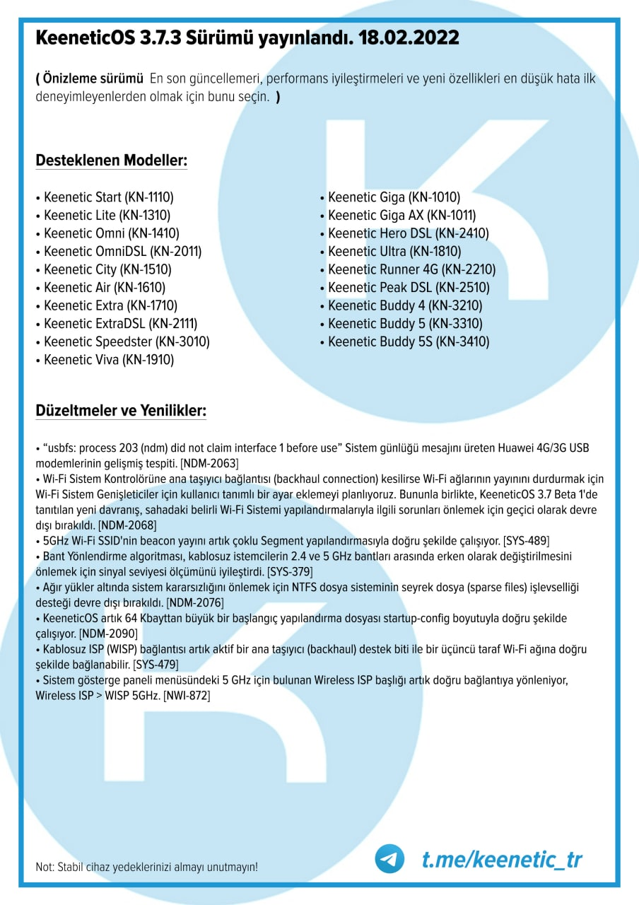

KeeneticOS 3.7.3 Sürümü Önizleme (BETA) Kanalında Yayınlandı. 18.02.2022
