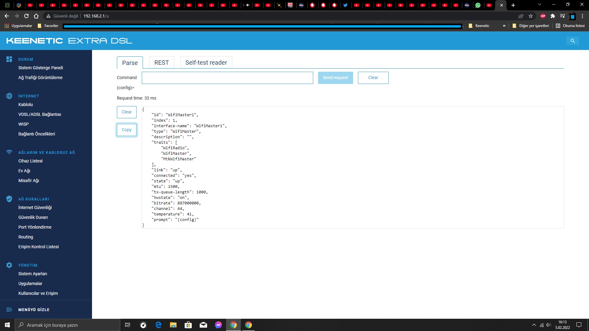

Bu değer numerik olarak tam anlamı ile o 5GHz çipinin sıcaklığını göstermemektedir.
Çok aklınıza takılan bir durum olmasın. WifiMaster0 ile de 2.4GHz için bir değer görürsünüz.
USB HDD'nizden kablosuz olarak aktarım yaparken bu değerin bu civarlarda gözükmesi olağan.
Cihazın alttan hava alması engellenmemiş olmasın yeterli. (Mesela bir örtü üzerinde durmasın.) Ya da dik durmasını tavsiye edebiliriz cihazın.

Cihaz sert zeminde altta boşluk var. Transfer yapmazken normal kullanımda, Temperature=54 civarında seyrediyor.

Cihazı dik konumlandırmak ısıyı daha düşük tutuyor olmalı, extra dsl yerden 1.5 metre yukarıda ve resimdeki gibi dik konumda, hdd ile veri çekmedim ancak normal kullanımda (2.4ghz kapalı,) sadece 5ghz açık, komutu yazıp baktığımda genelde 40-42c civarında gibi görünüyor.
