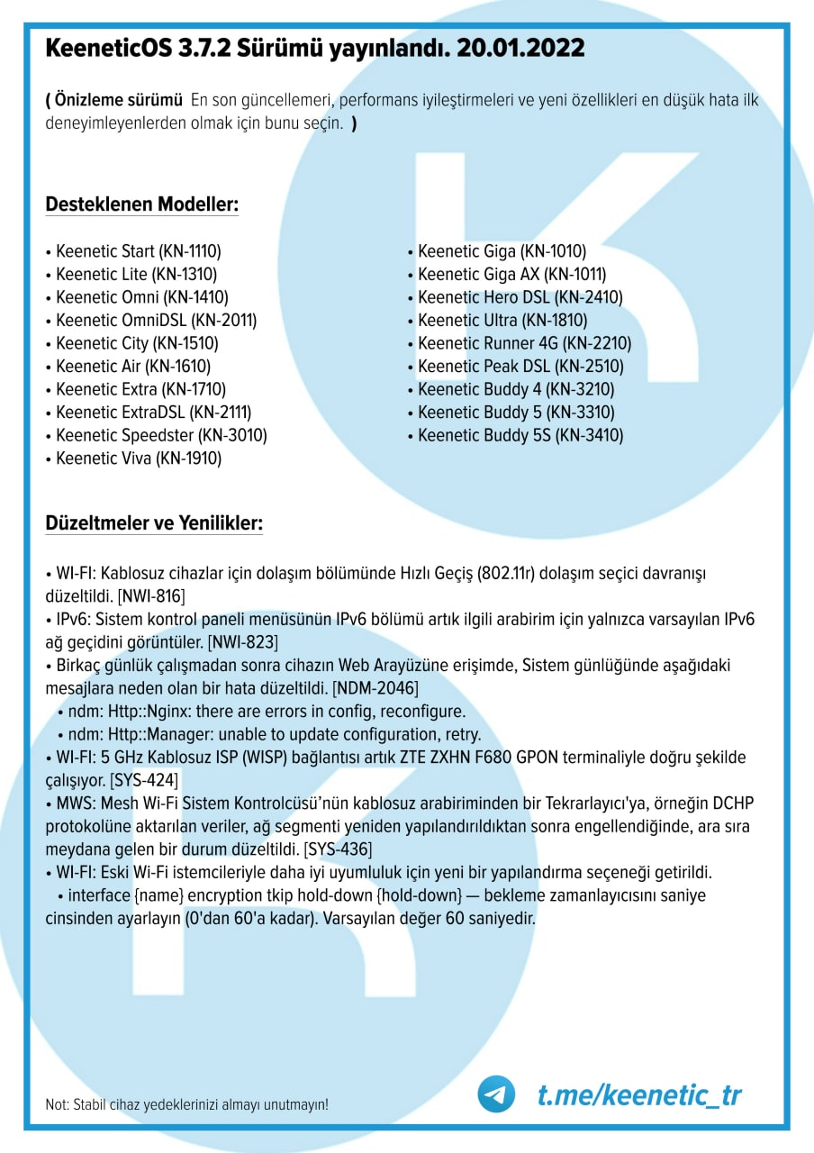

Yazılım güncellemeyi önizleme seçince 3.7.2 geldi. Şu an yüklüyorum bakalım
4 yıl
KeeneticOS 3.7.2 Sürümü Önizleme Kanalında Yayınlandı. 20.01.2022
