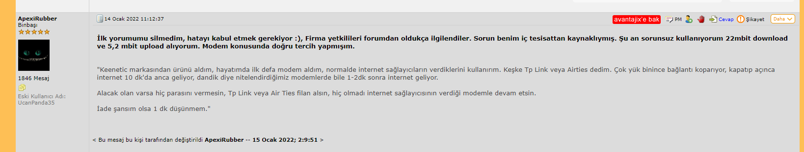

hocam kaydın varsa sorun yok keenetic ne zaman kayıt açan bir kullanıcının sorununu çözmden bırakmış ben 100 tane bilet açmışımdır hepsinde de kendileri ile alakalı durumları çözdüler. Sen yenilik istemiyorsan senin özel hattın 3.6.12 de sorunsuz çalışıyorsa kal o sürümde neden maceraya atılıyorsun ki zaten yenilikçi değilsin genelekçisin indir 3.6.12 sürüm bilgisayarına sakla cihaz bileşen yüklerken üst sürüme mi geçti dön 3.6.2 sürüme geri hayatına devam et.
Hem yapılan yeniliklere karşı çıkıyorsun hemde sunulan her fw sürümü kullanmak için yüklüyorsun. Şaun 3.6.12 sürümünde değil misin? sorun yaşamıyorsan neden sorun yaşıyorrum yazan arkadaşların yorumlarına hemen laf yapıştırır gibi süreki yapamıyorlar bu işi yapıyorsun ben orayı anlayamadım. burada belki gerçekten sorun olan bir kullanıcıya yardım etmek isteyecek birileri olabilir ama senin yorumların geldikçe o kişinin yorumu kayboluyor.
bak keenetic resmi sayfasında dün bir arkadaş sorununu bildirmiş sonra arkadaşa destek olmuşlar sorun arkadaşın iç tesisatından kaynaklı olduğunu görmüş kablosunu değiltirmiş sorunu düzelmiş. DSL olayı birden fazla etkenlere bağlı olarak değişebilir her sorunu her durumu öıkan yeni yazılıma yada modeme atmanın bir anlamı yok bence. resimde ince harflerle yazılanlar ilk attığı mesaj. Kalın harflerle yazılan mesajlar sorunun kendi alt yapısından kaynaklandığını görünce teşekkür mesajı....
