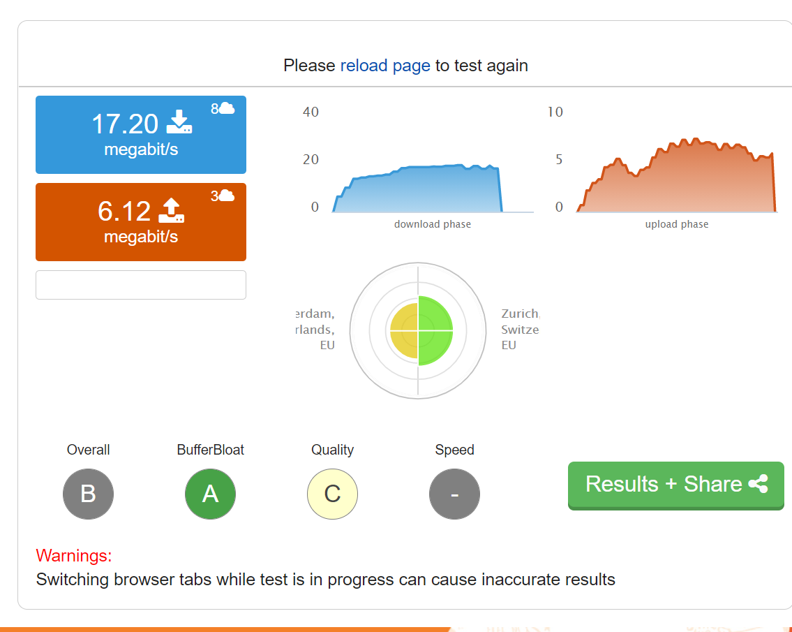

12,3 çıkmış? ping süren 15, bağlandığın suncuda zayıf gibi. ADSL yerine VDSL kullanma şansın yok mudur?
hat değerlerin iyi görünüyor.

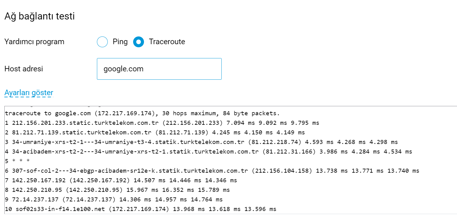

Birde Tracert ile bakmanda fayda var , nerede süren uzuyor belli olur.

diğer modeminin dsl bilgilerinin gösterildiği ekran görüntüsünü de göndersene hattın 15 mbps 12.3 mbps hız testi sonucu almışsın diğer modemde sonuç ne ?
Bu mesajda bahsedilenler: @halogonga
4 yıl
Eskisiyle yaptığım testlerin sonucunu buldum. 33mbps olanlar 4.5g olduğu için önemi yok.
Eski modemde hız olarak ne yazıyorsa onu tamamen veriyordu. Hatırladığım kadarıyle snr 6.3db oluyordu eskisinde. Extra dsl ile bu değer daha da iyileşmesine rağmen durum bu. Bağlandığım dolaba olan uzaklık 2km. Dolap, VDSL olan yeni dolaplardan ama beni taşımıyorlar VDSL'e.

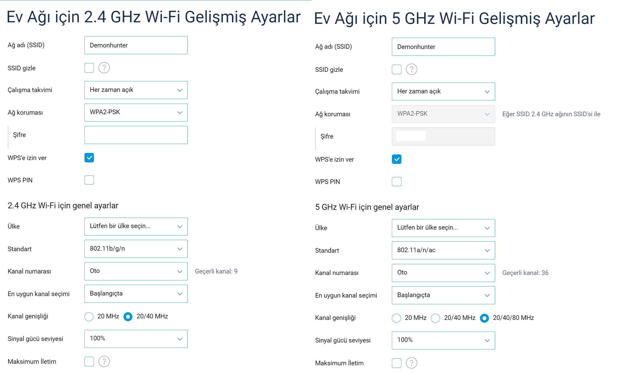

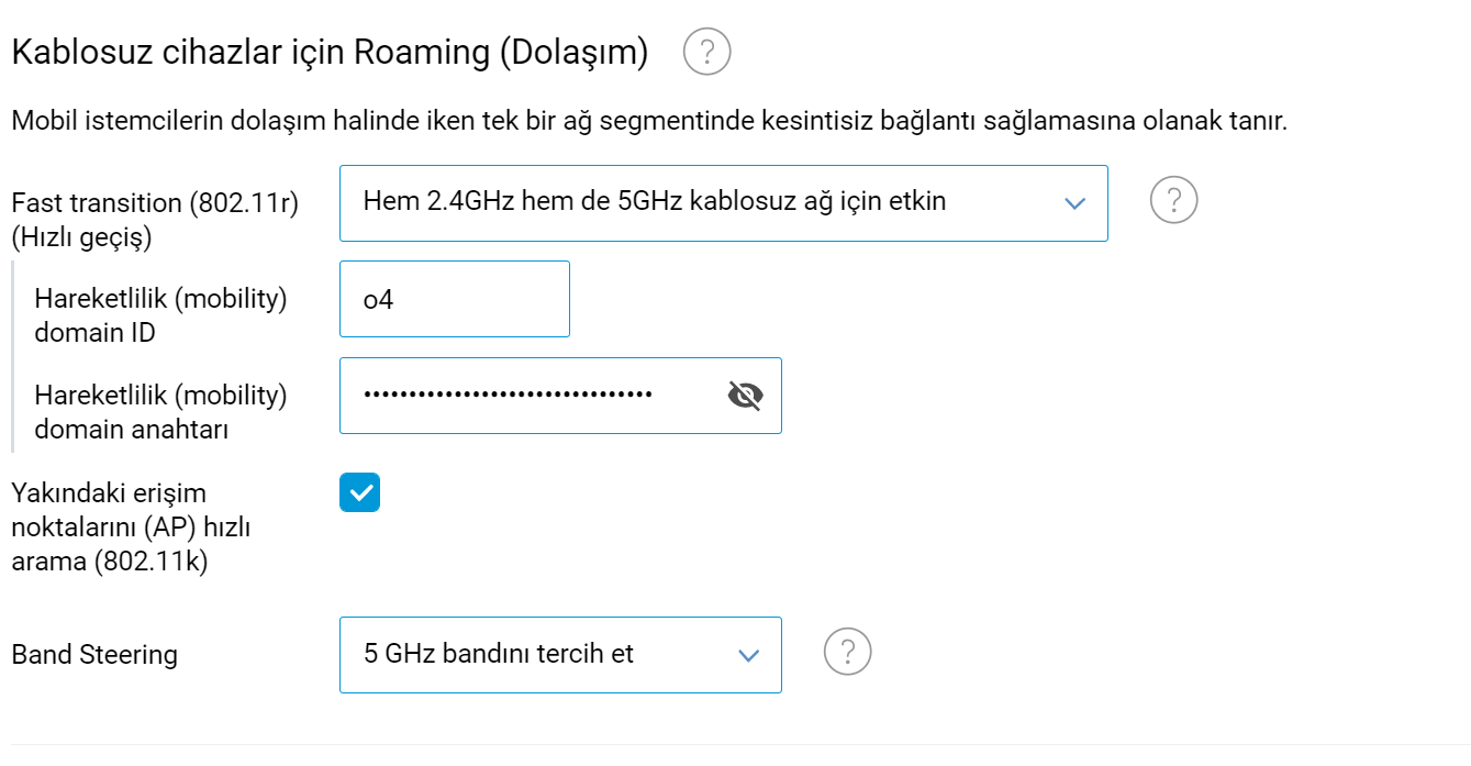

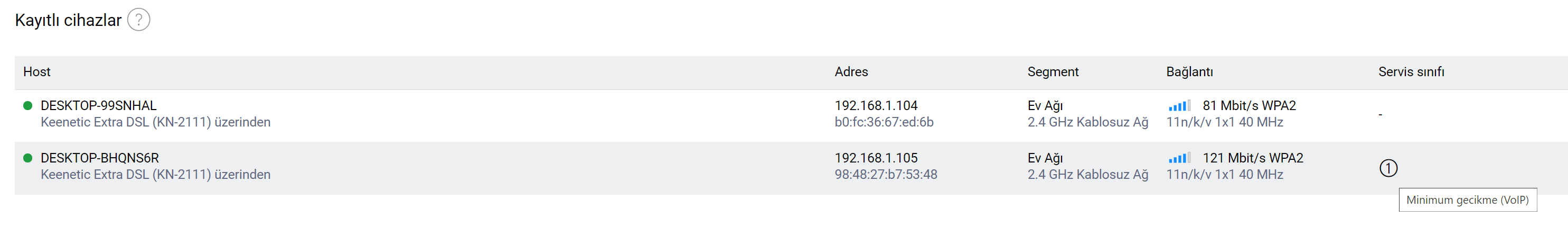

Resimdeki son iki test asus dsl n14u modeme aitti. Extra dsl i tekrar kurunca hız sorunu düzeldi, testlerde 15.2mbps çıkıyor sonuç.
Şimdi ise 5ghz bandını kullanan telefon ve sayfaların 1-2 saniye geç yüklenmesi ile ilgili sorunum var. 30 saniyede bir kopuyor wi-fi, 2.4ghz olan cihazlarda ise kopma yok. Sabit durmasına rağmen oluyor bu kopmalar.
Ek olarak, dolaba olan mesafe 2km olmasına rağmen VDSL porta geçirseler hattımı bir fark olur mu?
< Bu mesaj bu kişi tarafından değiştirildi halogonga -- 17 Mart 2021; 17:2:58 >
