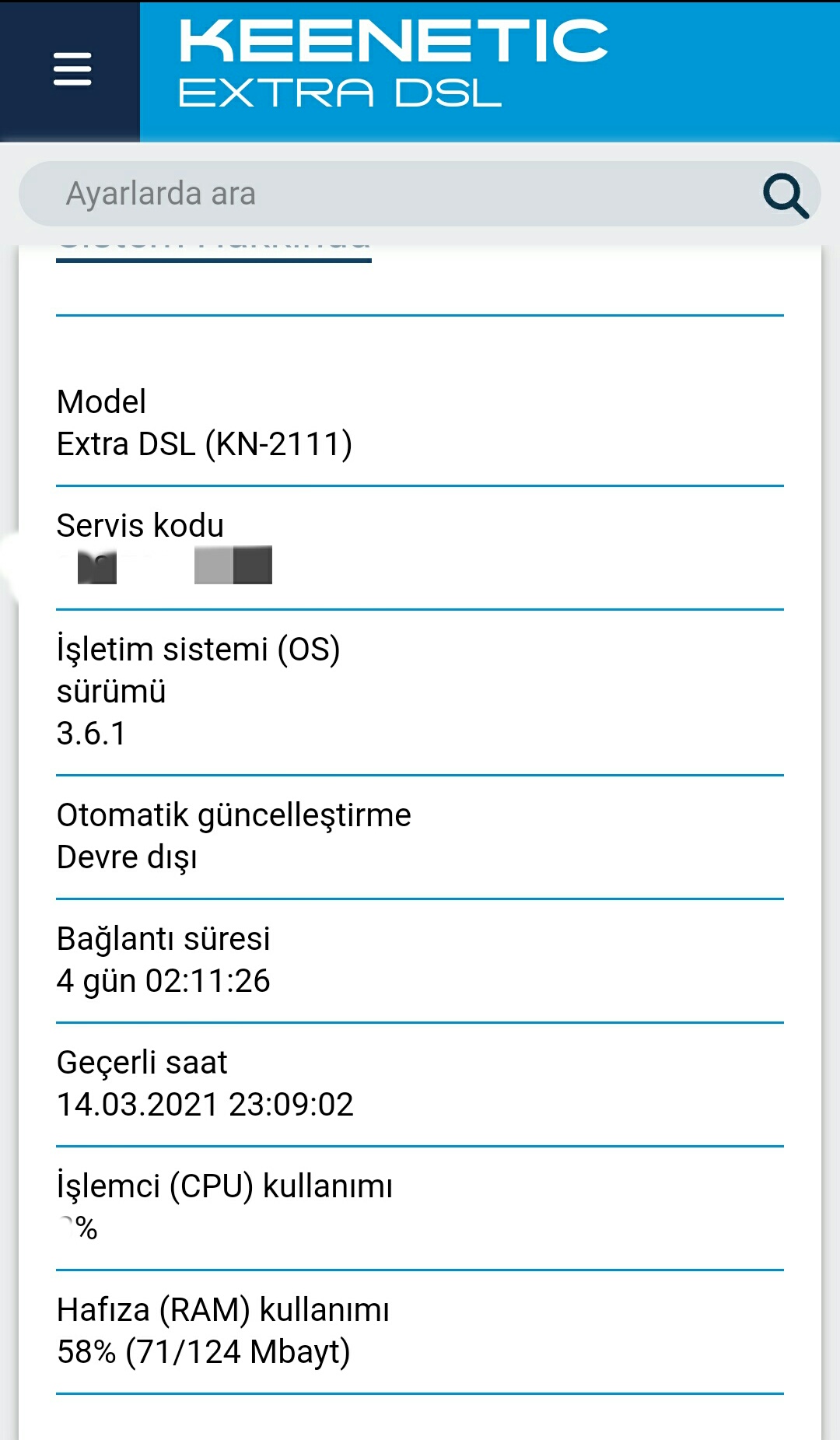

Merhaba
Keenetic Extra DSL 3.6.1 gündem stabil yazılım ile kullanıyorum...
Torrent indirme hız sınırlaması bence 80Mbps gibi gayet yeterli bir limit ayarlanabiliyor...
Ayrıca WIFI 2.4g ve 5g sinyal seviyesi 5 dB kadar artmış ve DSL perfonmansı da epey iyileştirilmiş görünüyor.

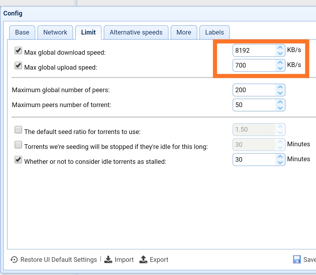

4 yıl
Ben de aranıza katıldım extra dsl ile :) türknet kullanıyorum ve şöyle bir konu gördüm ayarları yaptım
https://forum.turk.net/t/keenetic-modem-ipuclari/10411
sonra cloudflare dns (1.0.0.1 ve 1.1.1.1) dns over http, dns over tls de değiştirdim ve sayfalar videolar gayet hızlı yüklenir oldu.
ev cihazları listesinden de kendi laptobumu oyun moduna alıp diğer tüm cihazları torrent moduna aldım ki oyunlarda pinge çok sebebiyet vermesinler.
ama hızım düşük sanki bu da değerlerim ne düşünüyorsunuz?

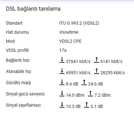

4 yıl
Hat değerlerin güzel değil. Kablolamanı kontrol edersen iyi olur. Evde paralel hatlar varsa onları kaldır. SNR marjını de VDSL ek ayarlardan 8 den 10 lara alabilirsin.
https://help.keenetic.com/hc/tr/articles/360015810899-VDSL-hat-parametreleri

4 yıl
Arkadaş a extra dsl almayı düşünüyoruz. Türk Telekom kullanıyor. Tivibu cihaz bağlantısında sorun oluyor mu ?
4 yıl
Orijinalden alıntı: ahmetbulut115
Bina girişinden eve (4. kat) ayrı cat5e kablo çektirdim modeme yakın yerde kabloya ek yapıp rj45 yerine telefon giriş jakıyla bitirmişlerdi sorun olmuş mudur? kabloya da güvenemiyorum estel kablo cat5e yazıyordu ama.

4 yıl
Cat5 iyi olmuş. cat5 de önemli huşu, kablo bağlantılarında renklere dikkat etmek gerekiyor, mesela aşağıda mavi mavi-beyaza bağla, yada kahverengi kahverengi-beyaz gibi.. Ayni burgu çifti kullanmak gerekiyor. birini mavi birini yeşil olmasın... diğer türlü boy farkı oluşuyor ve kalite düşüyor. burgunun amacı aynı boyu korumak.
Rj 45 takamazsın mode zaten, cat5 den telefon kablosuna bağlamak sorun değil. Yine belirteyim telefon kablosunda evde paralel olmasın. Yine süplitter takman da kaliteyi artırabilir, telefon sinyalnletitni süzer. takmıyorsan takalım.
İlerleme olmazsa Telekomu çağırırsın , bina girişinde kendi kutularında ve modeme taktığın uçtan ayrı ayrı ölçtür kalite kaybı kendilerinden mi sizden mi ortaya çıkar.

4 yıl
Cevabınız için teşekkürler,
Hat değerlerim aşağıdaki gibi. Şu aralar pek kopma yaşamıyorum fakat değerlerdeki gürültü marjı biraz düşük gibi. Müstakil evde oturduğumdan; reglet kutusundan modeme direkt hat bağlı. Altyapı sorgulamamda da max 50mbit, santral mesafe 373m olarak çıkmakta.
