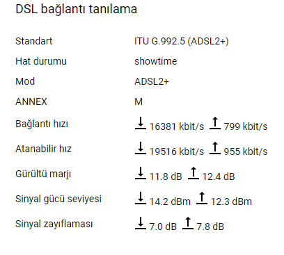

Bu Annex M noluyor? vdsl e geçiş yapabilir miyim? geçersem sizce kaç hız alırım?

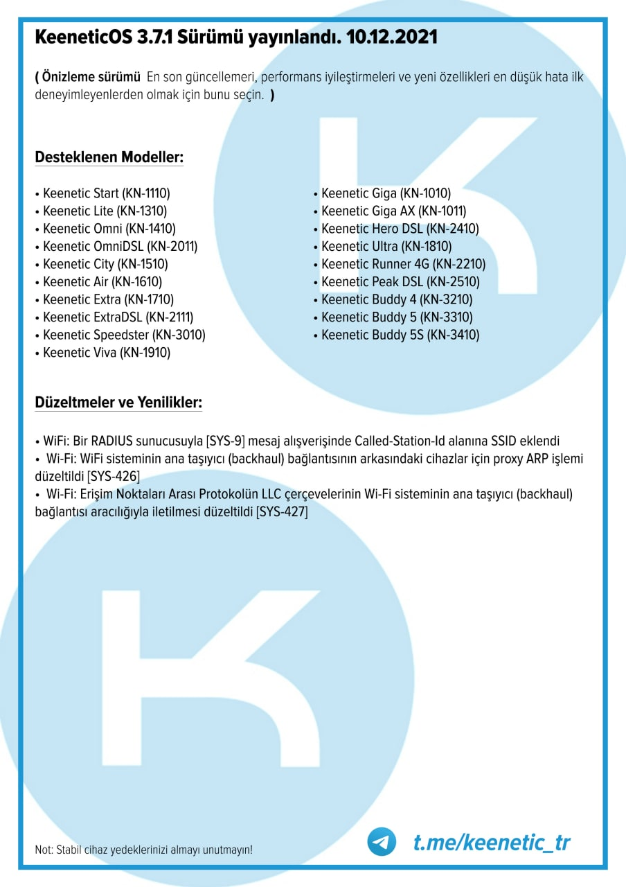

KeeneticOS 3.7.1 Sürümü Önzileme Kanalında Yayınlandı. 10.12.2021
< Bu mesaj bu kişi tarafından değiştirildi KYTECHNGAMING -- 11 Aralık 2021; 9:56:36 >
4 yıl
KeeneticOS 3.7.1 Sürümü;
Önizleme ve Geliştirici güncelleştirme yönteminde aktiftir.
