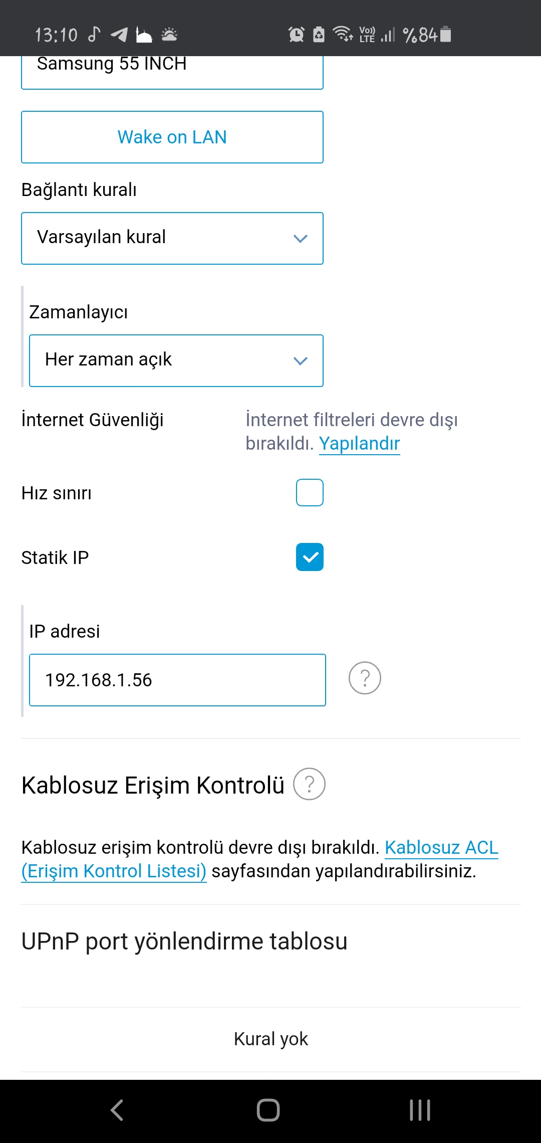

Hocam son bişey, dediğiniz ayarları yaptım, ondan öncede böyleydi, internete bağlı olmama ve kullanmama rağmen dsl ve ppoe durumu bu;
Modem kullanıcı adınızı yanlış yazmış olabilir misiniz? Kontrol eder misiniz?
Hocam o doğru, yanlış olsa internete bağlanamam. Yani internete bağlanıyorum sıkıntı yok şuanda, sadece web arayüzünde attığım görüntülerde bağlanmadı diyor. Ama bağlıyım halbuki

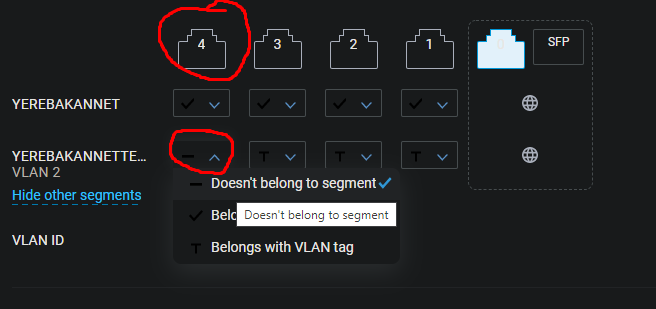

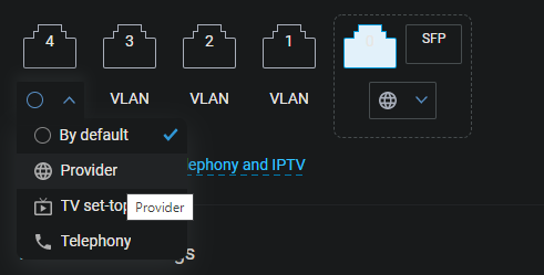

Keenetic City şuan ana modemle aynı isimle Wi-Fi yayını açık. Ben ikinci bir yayın daha eklemek istiyorum. Örneğin şuan Keenetic'deki Wi-Fi ismi TURKSAT_KABLONET, ben buna bir tane daha ekleyip TURKSAT_KABLONET_2 isimli bir Wi-Fi daha oluşturmak istiyorum.
Aynı anda farklı isimle iki Wi-Fi açmak mümkün mü acaba? Modemler hakkında çok bir bilgim yok. Segmentler kısmından ikinci bir ağ oluşturdum ancak bir portu iki segmente de veremiyoruz sanırım, ikinci ağı oluşturup port verince internet bağlantısı koptu.

İkinci bir segment te farklı SSİD oluşturur vlan ayarları ile segmentleri birbiri ile iletişim kurmasını sağlarsınız.
Bu mesajda bahsedilenler: @Sirkadyen
