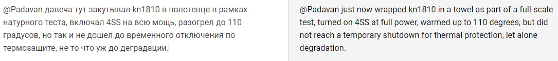

Extra dsl modem kullanıyorum, sanki sıcaklığı fazla gibi. Bulunduğu ortam soğuk olmasına rağmen neden bu kadar sıcak çalışıyor, normal mi böyle olması?
4 yıl
Isınıpta sararan bir Keenetic görülmedi. Isınıpta sararan modem Türkiye'de görüldü. Neyse şakası bir yana, dert edeceğinzi bir durum olmamalı. Örtü bi bir yüzeyin üstüne koymayın. Ve ya bazı yükselticiler ile masadan 1-2 cm. kadar yükseltebilirsiniz. Mümkünse dik durması alttaki hava çıkışlarını nispeten daha fazla rahatlatmış oluyor.
Değerler belli testleri sağlamıştır.
Mesela araştırmalarımda Keenetic Ultra cihazı 110 derece çip sıcaklığına getirdiklerini okumuştum.
Cihaz termal koruma için kendini kapatmamış. Tabiki bu denli bir sıcaklık ile uzun süre çalışmayacaktır. Çalışırsa chip degradation dediğimiz (işlemcilerde yüksek voltajla sürekli çalıştırmada olduğu gibi) olay zaman içinde yaşanabilecektir.
