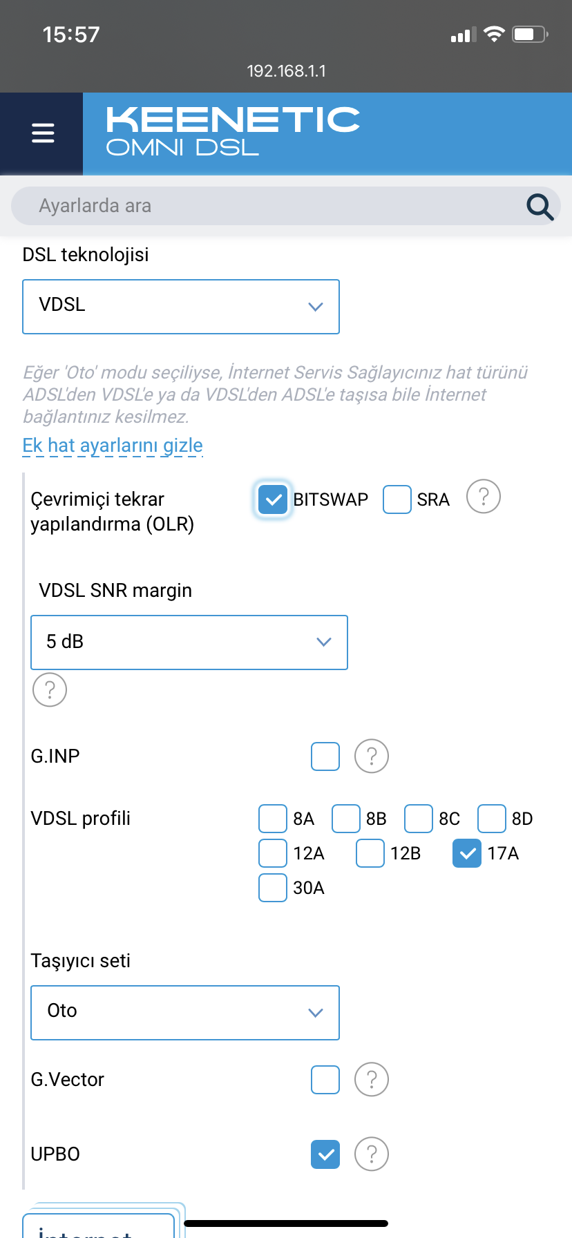

Hocam merhabalar superonline vdsl için ayar mevcut mu

Hocam genel olarak hat değerlerinize göre yorum yapılabilir.
DSL ile ilgili teknolojiler varsayılan ayarlarında kalabilir. SNR ayarını duruma göre bakmak lazım.

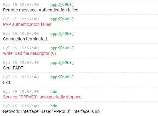

Merhaba, 1 ay kadar önce Omni DSL modelini satın aldım. Kurulumu yaptım, ilk 1-2 hafta hiçbir sıkıntı yoktu ve değerler gayet iyiydi.
Ancak son 1,5 haftadır modemde ciddi kopmalar yaşıyorum. 35 mbit Turknet kullanıyorum, Telekom ile de onlarla da görüştüm. Son tahlilde sıkıntının modemde olduğuna karar kıldık. Kablo kontrolleri yapıldı.
İnternet kopuyor, 10 saniye kadar sonra geliyor, bağlanmasıyla beraber 25 saniyeyi buluyor tekrar internete bağlanmam. SNR ayarı vs birkaç ayar denedim, sıfırdan kurulum yaptım, 1 gece kadar modemi dinlendirdim, çeşitli çözüm önerilerini denedim ama çare yok. Değiştirmeyi düşünüyorum artık.
Yaşayan, çözen, bilen var mıdır?
4 yıl
Ahh bu Türknet. PPPOE pad0 hatası var mı sistem kayıtlarında?

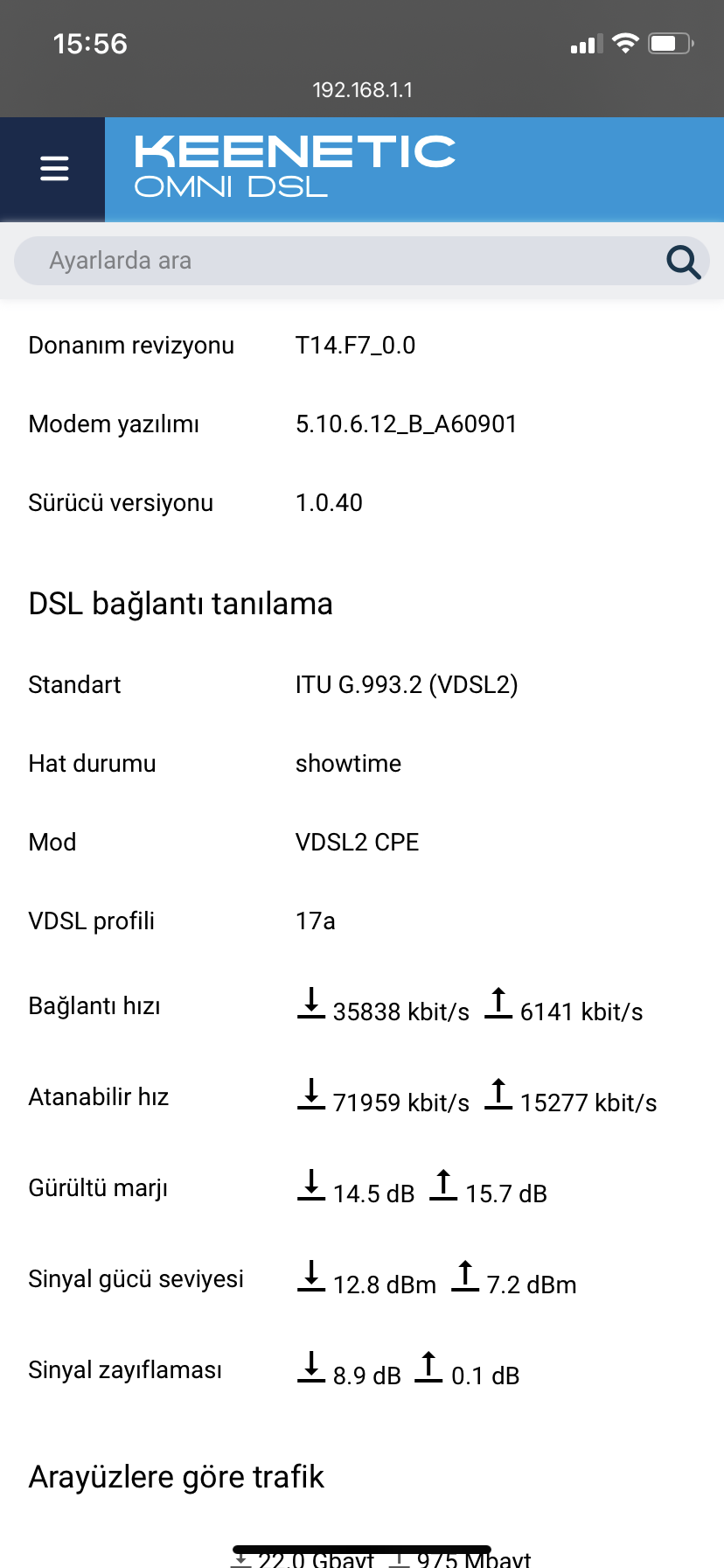

4 yıl
Orijinalden alıntı: KYTECHNGAMING
Anladım teşekkür ederim hocam hat durumu ve ayarlarım bu şekilde
4 yıl
DSL teknolojileri fabrika varssayılanda değil.
Bir başka grubun çıkardığı, SRA ve G.Vector kapalı halde. Neye dayanıyorlar merak konusu.
AÇmanızı tavsiye ederim.
VDSL - 17a - Taşıyıcı B43 olarak seçebilir. Ayrıca DSL altyapılarda PPPOE şifreleme PAP. (Dip bilgi fiber altyapılarda CHAP) Bunu da pppoe gelişmiş seçeneklerinde seçebilirsiniz.
SNR ayarınızı gözlemleyebilirsiniz.
SNR 0 ile DSLAM ne SNR ve hız veriyor bir bakın.
0 ve 8 seçerek karşılaştırın.
Arkadaşlar da bu değerlere göre yardımcı olacaktır.

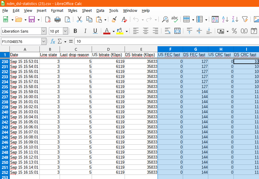

merhaba
eklentiyi yükleyemiyorsanız tanılama kısmından hat istatistik raporunu indirip excel (libreoffice v.b) ile açın.
işaretli sütunlarda fec crc değerlerini görebilirsiniz.

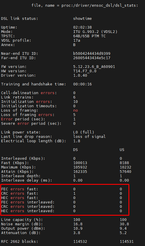

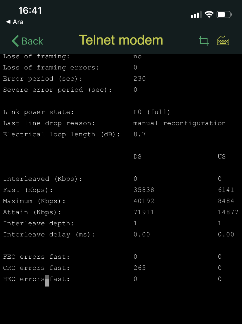

4 yıl
Yöntemlerden biri budur. Teşekkürler hatırlatma, taze bilgi için.
Bir diğer yöntemde telnet bağlantısı ile aşağıdaki komutu girmektir.
cat proc:/driver/ensoc_dsl/dsl_stats
Bu mesajda bahsedilenler: @celikbasm

4 yıl
Teşekkür ederim hocam hattımda CRC hataları da görünüyor :(

Merhaba, arızanın olduğu andaki kayıtlar bu şekilde. Yaşayan ve bir çözümü olan var mıdır?
