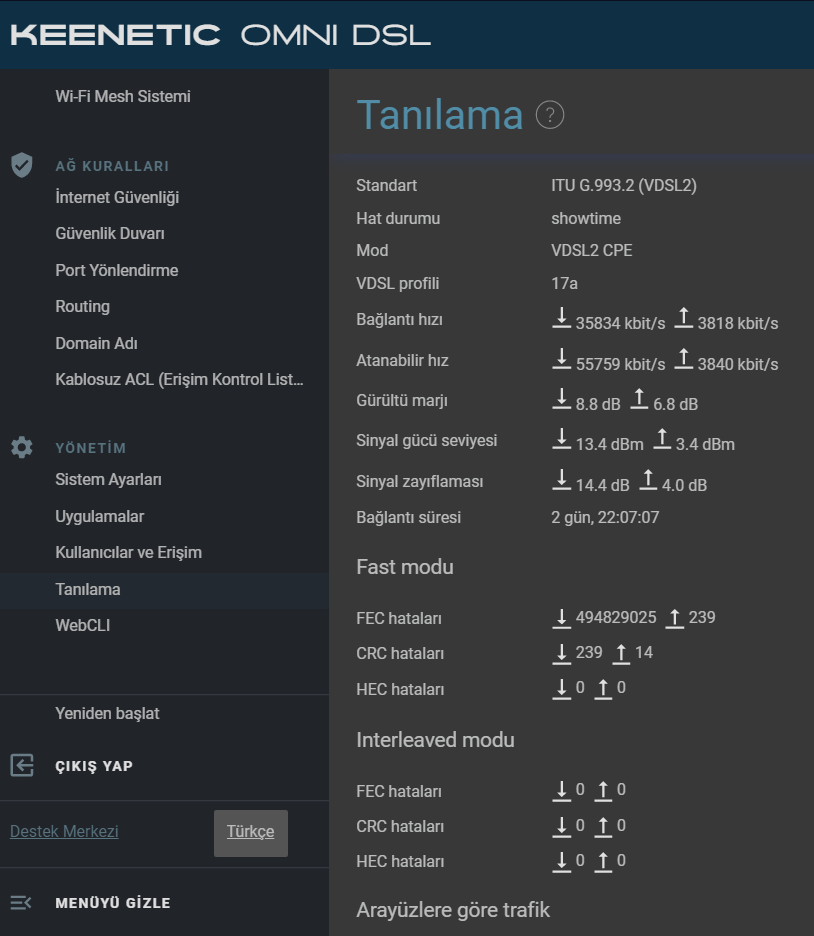

Merhaba Hocam hemen hemen aynı hat değerlerine sahip @pssmst arkadaşla aynı sorunları yazıyorum,
bendeki durum nedir? yorumlayabilir misiniz rica etsem
4 yıl
Sorunun kaynağı Crc / fec, hatalar sayısal loto gibi :D
Zaten zayıflama değerleriniz de çok yüksek.
Hocam sorun büyük ihtimalle iç tesisat, bunu anlamanın yolu ankastreden ölçüm almak / aldırmak.
Ankastrede hat değerleri gayet iyiyse iç tesisatı değiştirmeniz gerek.
Ek felan varsa yak1 ile yenilemeyi deneyebilir, splitter var ise aradan çıkarabilirsiniz...

böyle değildi hocam, 2 gün önce ne olduysa kapanıp açıldı böyle oldu,
normalde 110 mb/s değerleri gören hat 60 üzerine çıkmıyor,
dolaptan gelen kablolarda sorun olduğunu düşünüyorum,
iç tesisatımı yeniledim cat6 ve lokal kutuda mecbur tek ek yapılı YAK1'le
arıza kaydı bırakmıştım, telekom bağlantı var diye otomatik kapatmış,
bilgilendirmeniz için teşekkür ederim

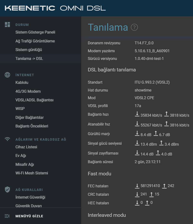

Link için teşekkürler, eskisini kaldırıp dediğinizi kurdum değerlerim aşağıdaki gibi
rica etsem yorumlar mısınız, bana sıkıntı çıkarır mı, upload düştü ama düşürdüler mi hatta mı sıkıntı var bilemiyorum. 35/6 olarak paketim, 32/3 alıyorum.
4 yıl
Fec hatası çok çok çok fazla
Büyük ihtimalle o fec hatalarının kaynağı ne ise upload hızının düşük olmasının kaynağı da o dur
Diğer arkadaşın lokal kablosu sıkıntılıymış mesela, tt düzeltmiş sorunu düzelmiş falan...
Sizinde gerekli kontrolleri yapmanız / yaptırmanız gerek

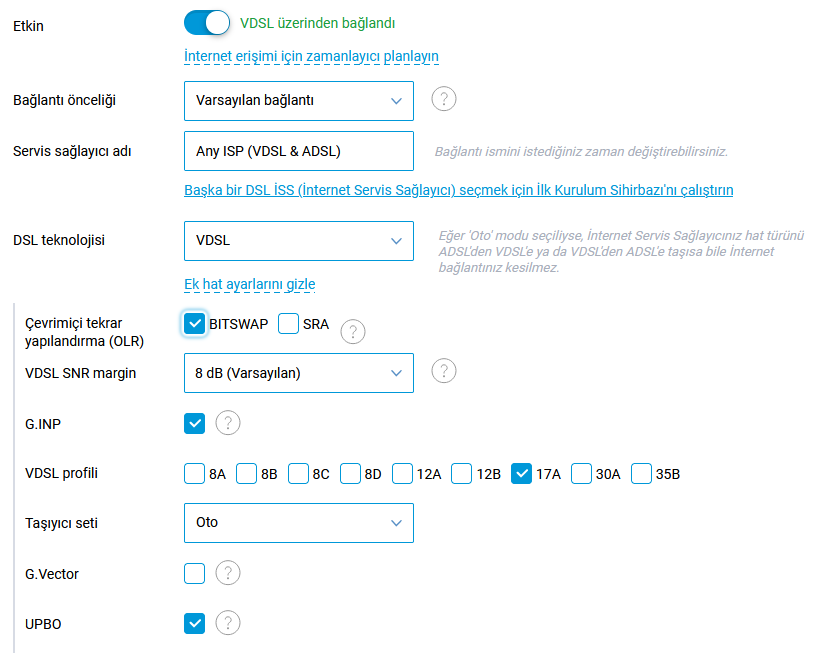

SRA upbo gibi ayarları neye göre yaptınız?
Bu mesajda bahsedilenler: @pssmst
4 yıl
keeneticle ilgili bir gruptan aldığım bilgilere göre. default olarak hepsi seçiliydi.

teşekkürler, bişey aklıma takıldı, bende download fec yüksek, upload fec düşük ama download hızı düşmüyor, upload düşüyor neden acaba, bir de sinyal gücü upload da 3.4 dbm e düşmüş eskiden 7.4 falandı. bir ara çok gitti geldi internetim kopma da oluyordu, kopma için arıza kaydı açtım, kopma gitti bu sefer upload düştü, şimdi upload düşük diye kayıt açacağım, bakalım ne olacak
