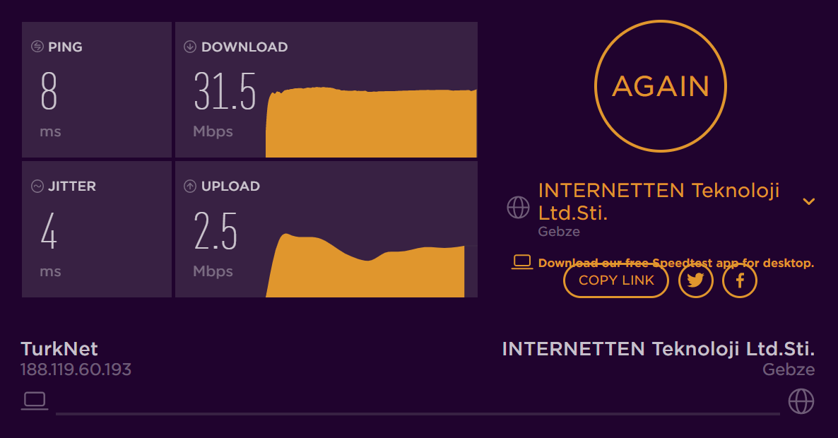

Hocam merhaba bugün omni dsl modelini teslim alıp kurulumu yaptım. 35 mbpslik pakette kablosuz bağlantıda en fazla 32-33 mbpslere kadar gördüm. Yarın bir aksilik olmazsa 75mbpslik pakete geçiş yapacağım. 75 mbpsye modemin tepkisi ne olacak merak ediyorum. Yarın bilgilendirme yaparım.

bende deneyimlerinizi merakla bekliyorum aynı modem var bende de wifi performansı dediğiniz kadar kötü

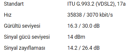

Resimde attığım yerin ekran fotosunu atabilirmisin?
