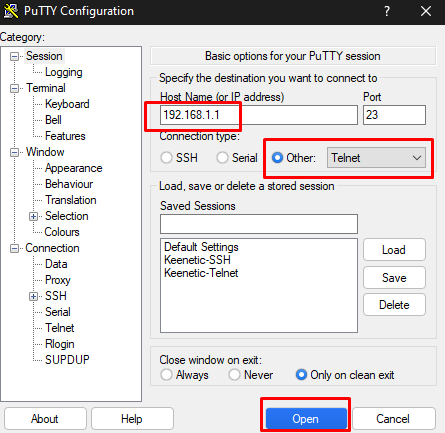

cmd açtığınızda;
telnet 192.168.1.1 yazın
kullanıcı adı ve şifrenizi girin.
yada PuTTy indirin ve açıp bu şekilde bağlanın.

Maalesef bu da olmadı, cihaza bağlanıp components commite kadar geldim ama yine güncellemesi ekteki hata ile sonlandı

Sonunda çözüldü ve 3.6.6’ya güncellendi. İos uygulaması üzerinden Telnet ile bağlantıya izin ver dedikten sonra tekrar deneyince güncellendi.. yardımlarınız icin tekrar teşekkürler
