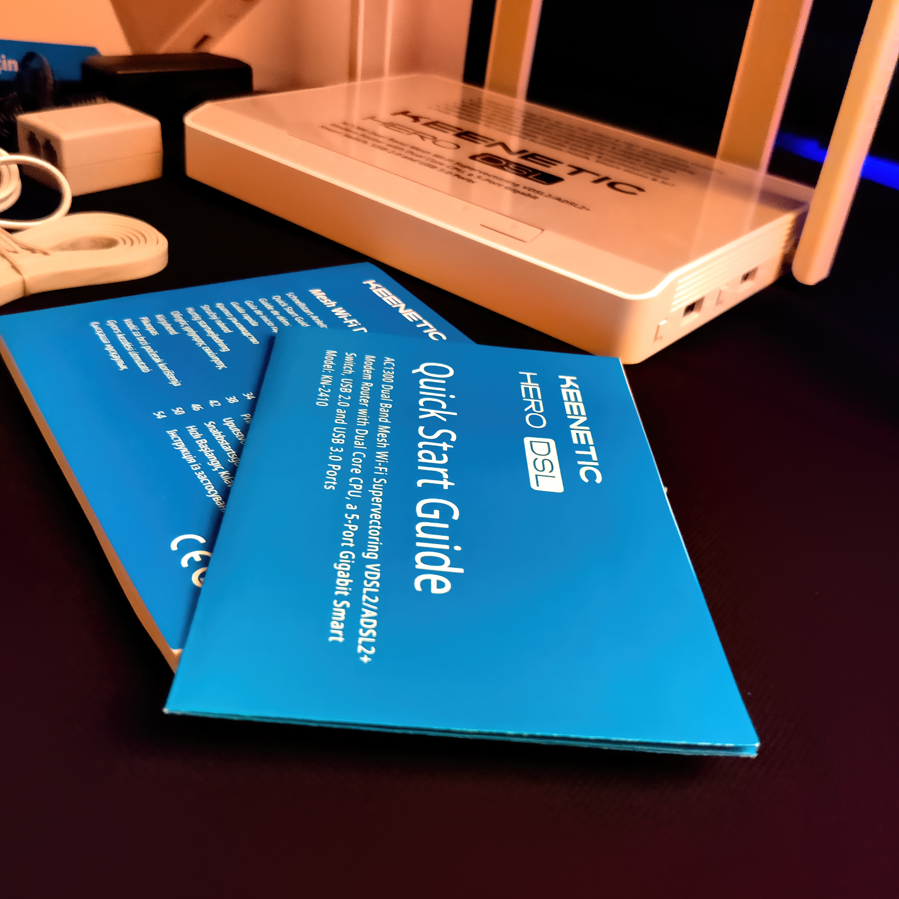

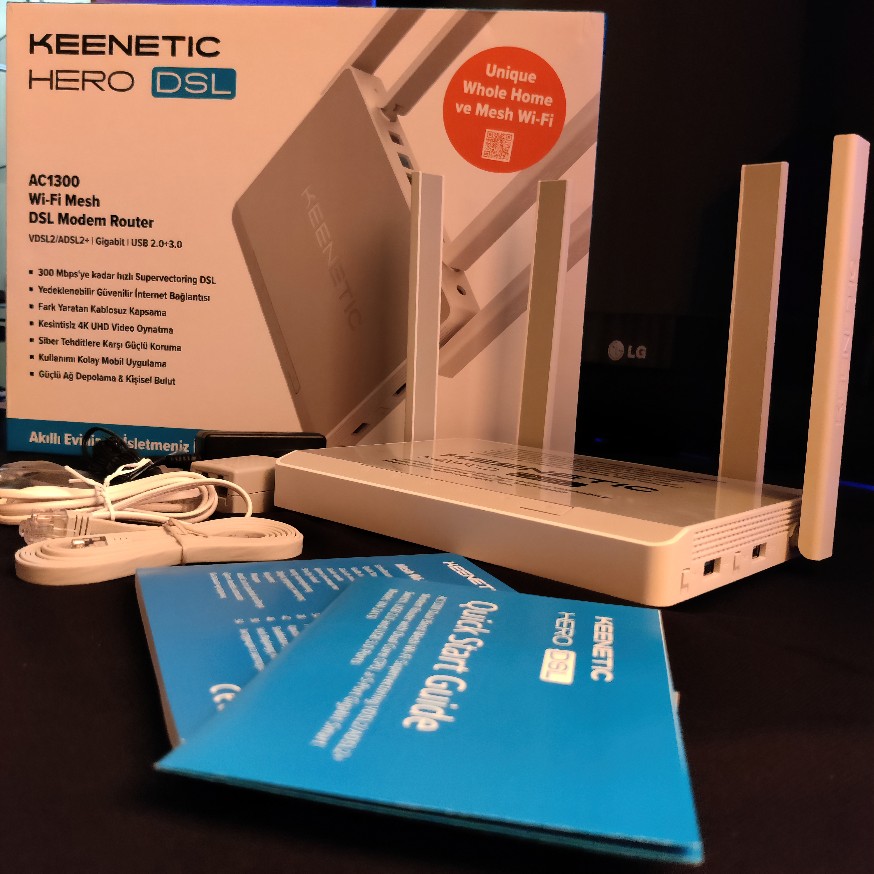

4 yıl
Hero Dsl'den ilk fotoğraflar gelmeye başladı...
< Resime gitmek için tıklayın > < Resime gitmek için tıklayın > < Resime gitmek için tıklayın > < Resime gitmek için tıklayın > < Resime gitmek için tıklayın >
Teşekkürler @holisticmax

4 yıl
Orijinalden alıntı: micro77
