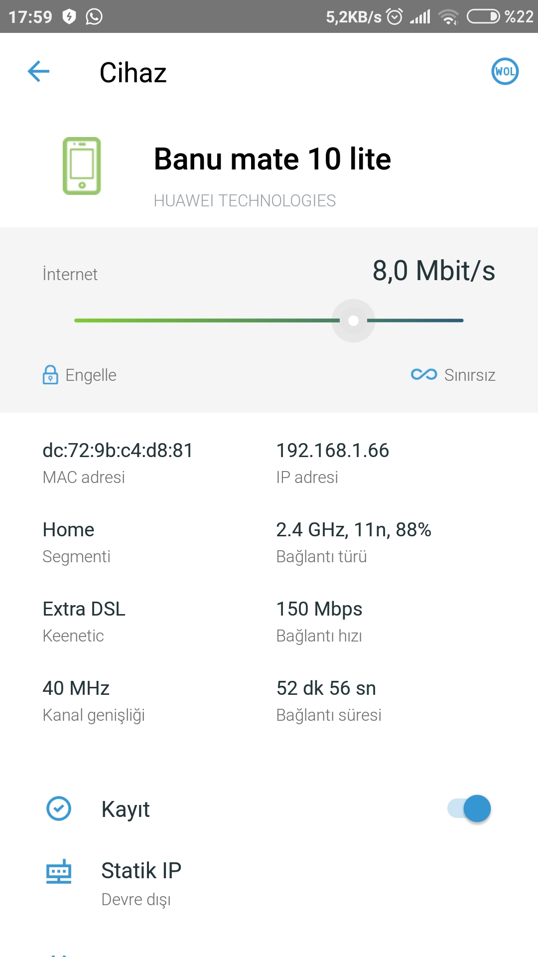

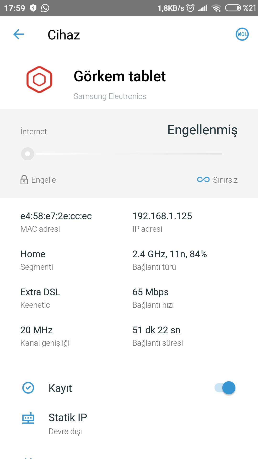

Ayrıca ben 2.4ghz 20mhz bandında 50mbit İnternetim de 46mbit hız aldım...
Oğlumun tableti ; < Resime gitmek için tıklayın >
Hanımın telefonu ; < Resime gitmek için tıklayın >
