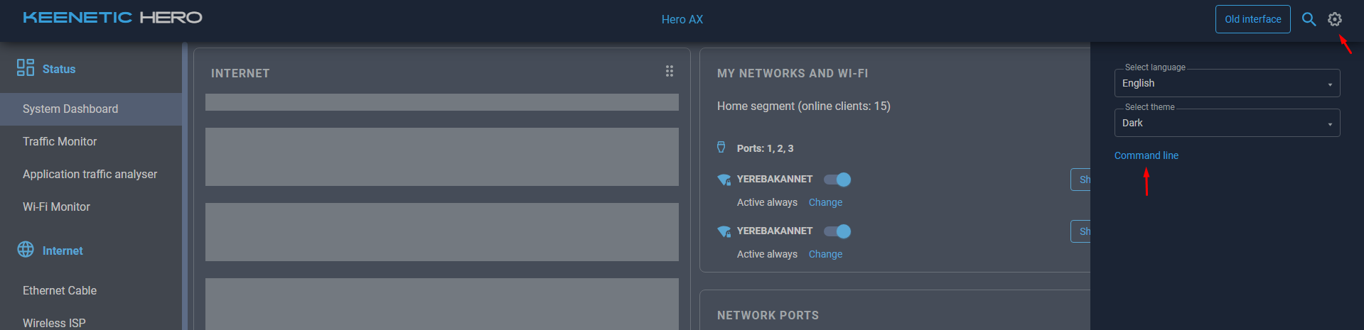

Mevcut olarak zaten CLI ile bu bilgilere ulaşılabiliyor da.
192.168.1.1/a (arayüz adresi sonuna /a ekleyin.)
more proc:/driver/ensoc_dsl/dsl_stats
komutunu girin.
Yeni arayüzde çarka yıklayıp ve command line butonunu görürsünüz.

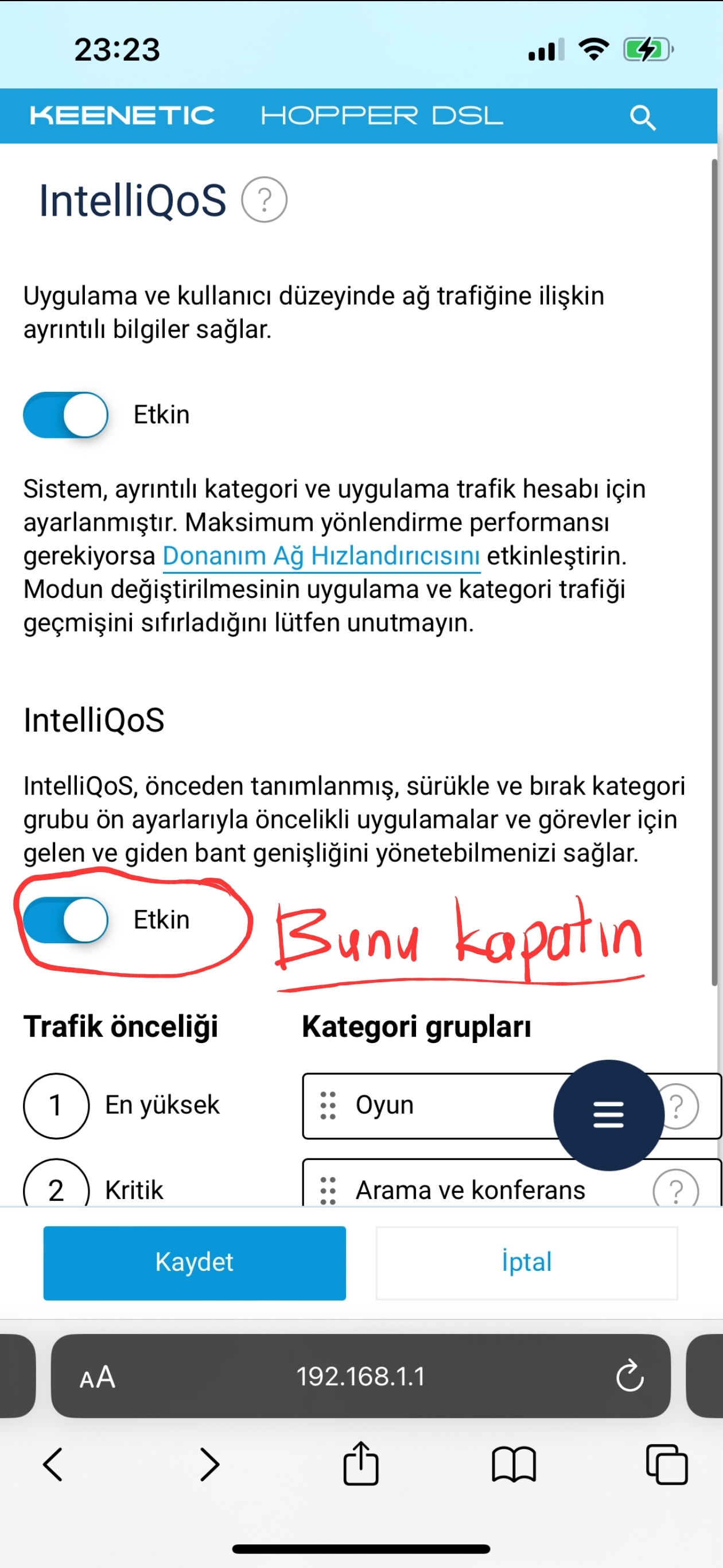

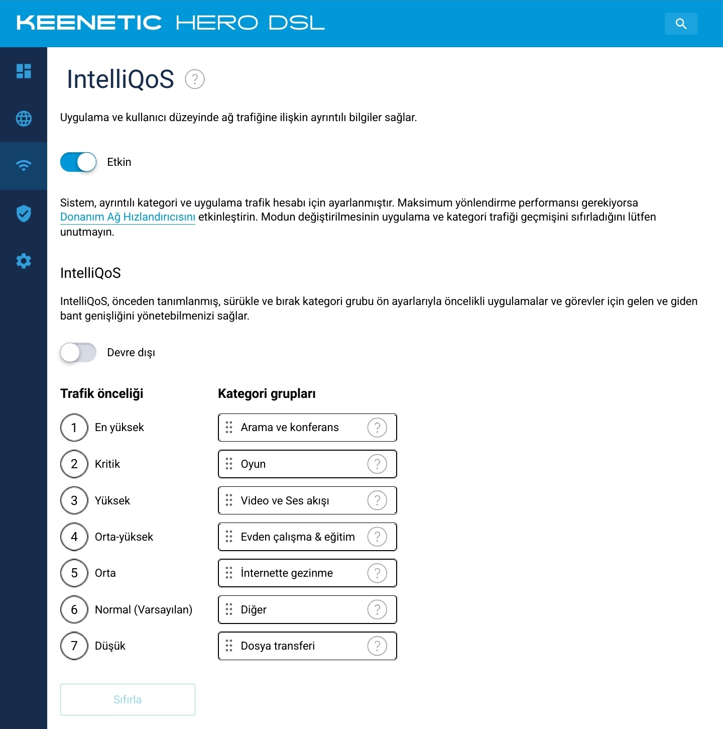

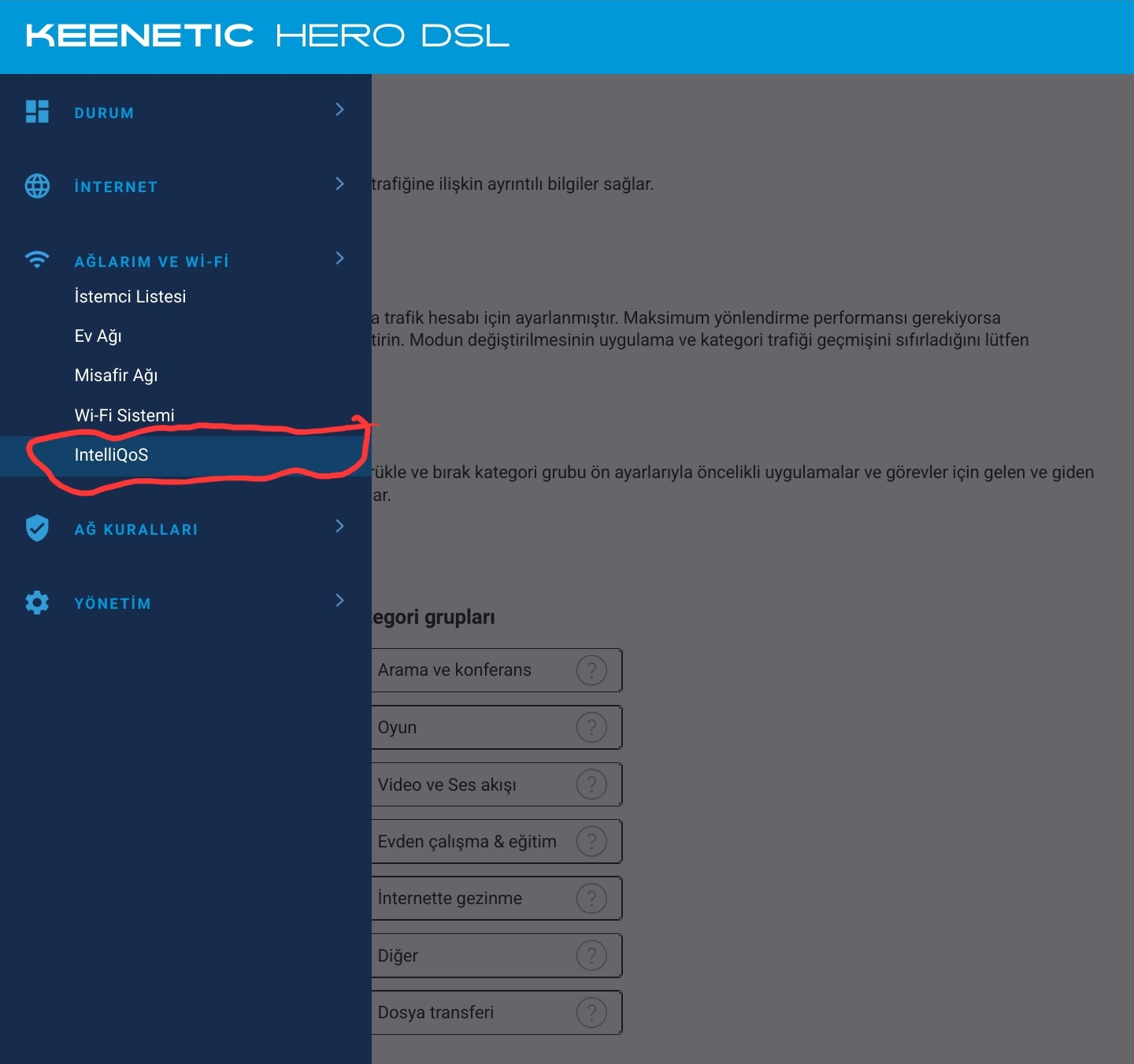

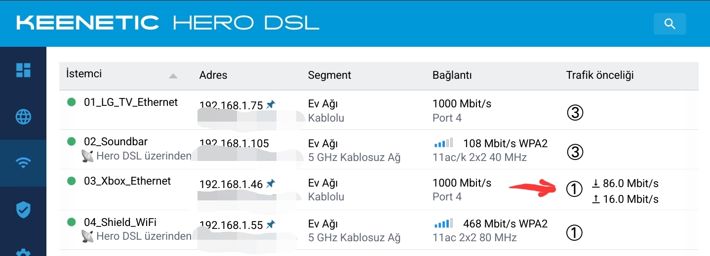

Paylaştığım mesajdaki bahsedilen IntelliQoS ayarlarını yapıp oyun konsoluna Trafik Önceliği atadınız mı? Menüde mevcut değilse web arayüzü Ayarlar/Bileşenler'den yükleyin. Bendeki örnek:

İşaretlediğim yeri kapatın tamamdır:
Not: Safari'de de Masaüstü görünüm ayarı varsa, web arayüzünü tam ekran görebilirsiniz.
