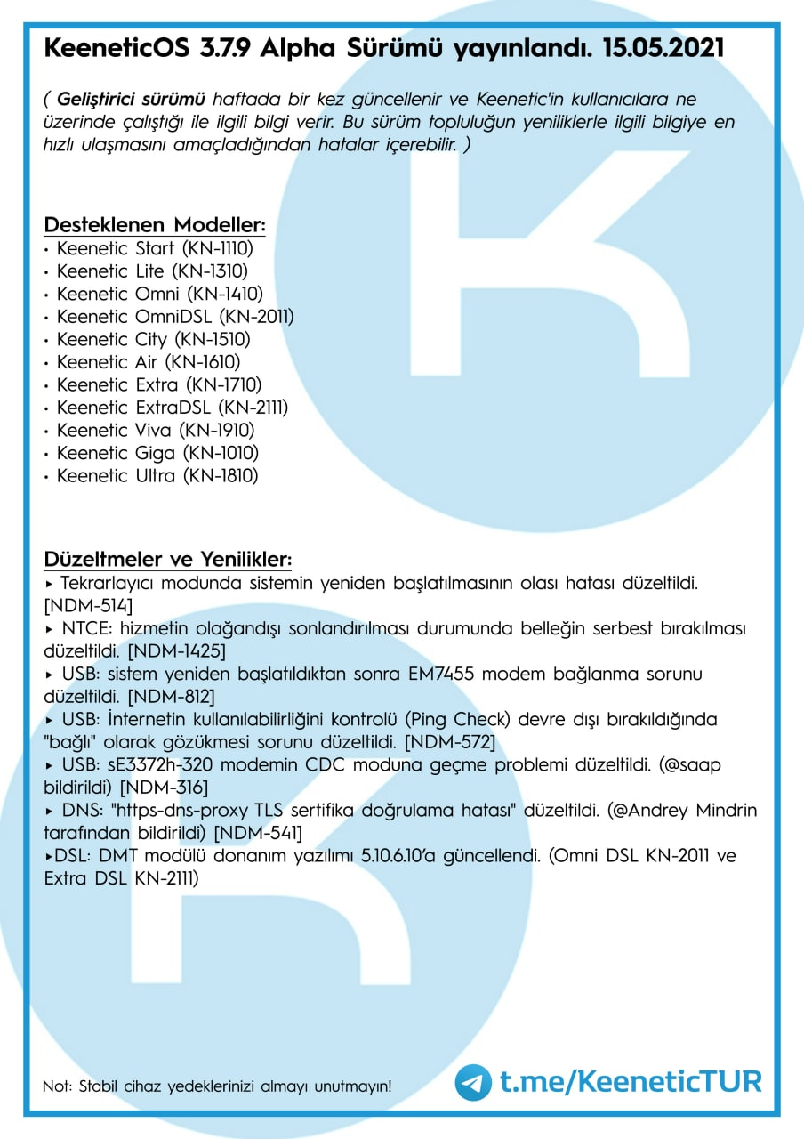

KeeneticOS 3.7.9 Alpha yayınlandı. 15.05.2021
