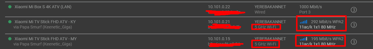

Mi Stick wifi'si Mi Box'tan çok daha iyi. Bu net. Hatta bugün Mi Box'ta bir düzenleme yaparken yanlışlıkla etherneti çektim. 3 mt arkasında Extra'ya 5ghz'de 87 mbit's ile filan bağlandı. Resmen n00b dedim. :)

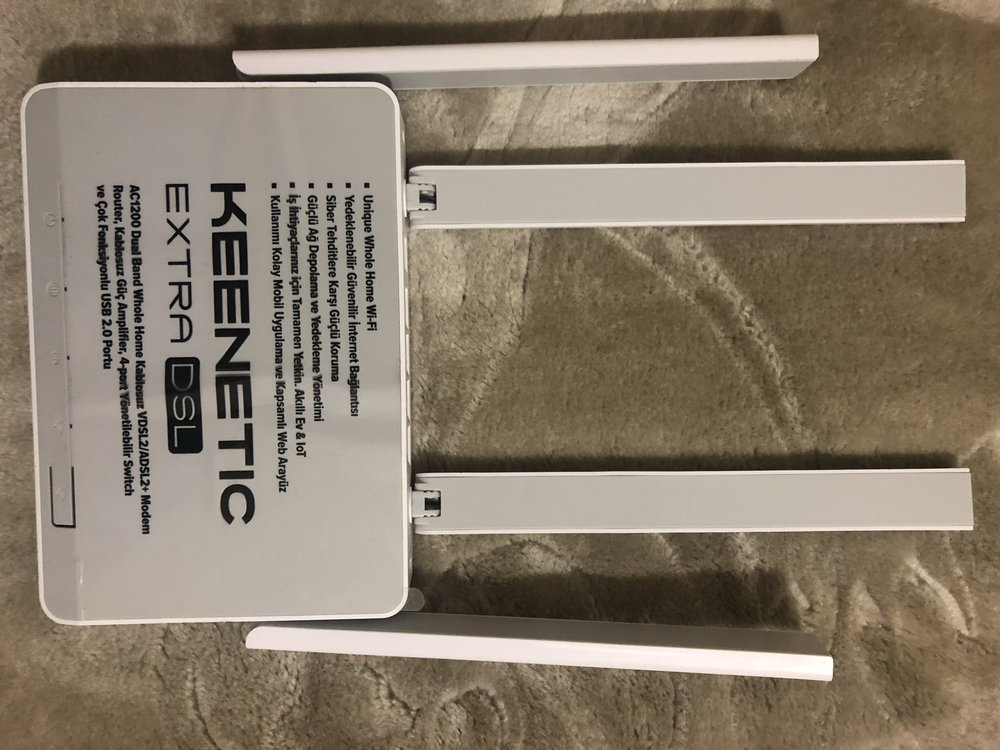

5 adet stok varmış birini aldım 4 kaldı bunlar sıfır dimi piyasadan 100 TL daha ucuz < Resime gitmek için tıklayın >

Hayırlı olsun. İyi fiyat.
Fiber ile mi sonlandırcaksınız?
Bu mesajda bahsedilenler: @Tazj
4 yıl
Superonline fiber kullanıyorum router olarak kullcancam,aslında extra dsl+Air almayı düşünüyordum öyle 800 e geliyordu ama Superonline modem olarak kullandirmıyor o yüzden bunu aldım inşallah sorun yaşamam
