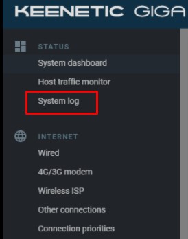

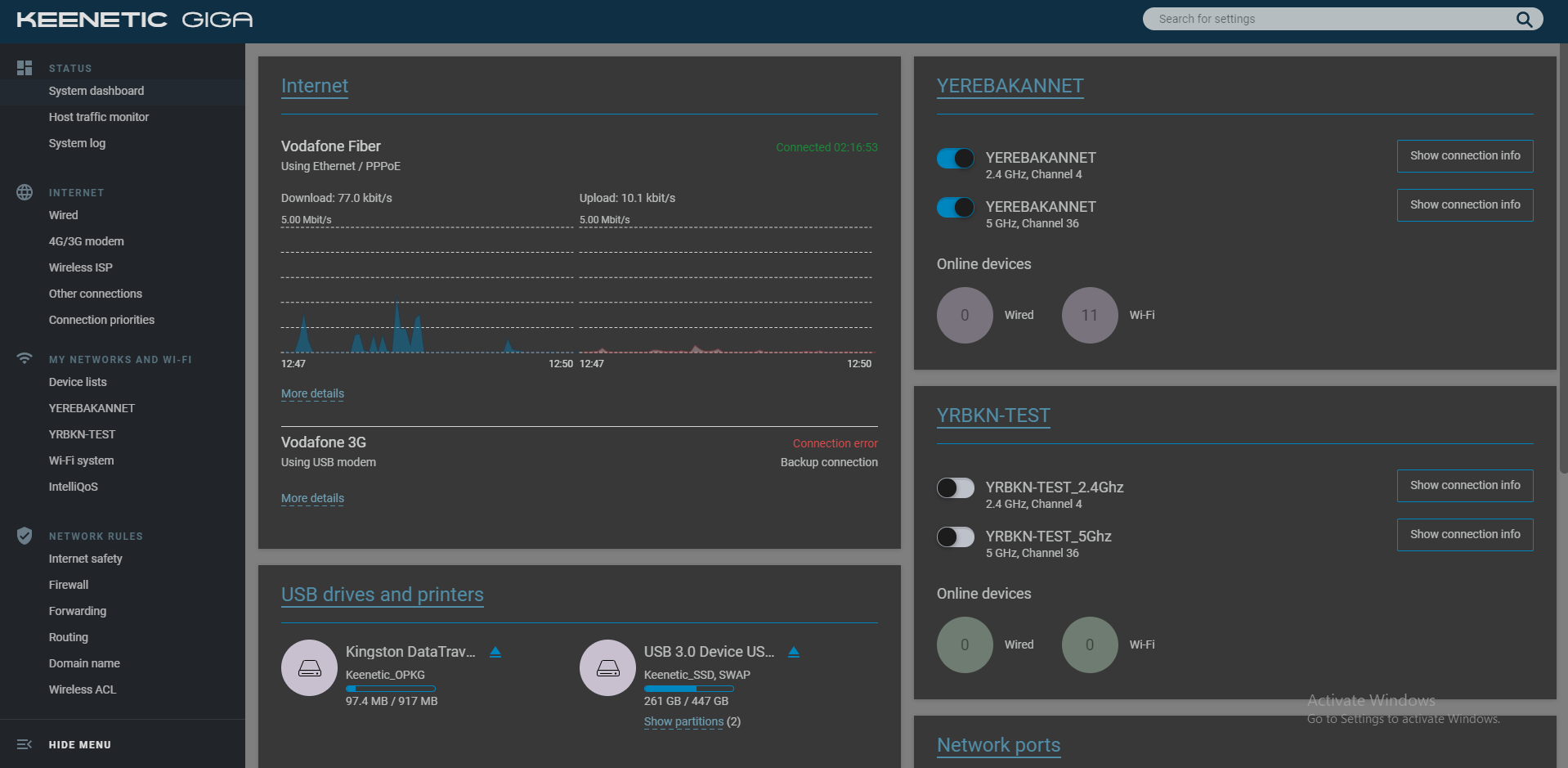

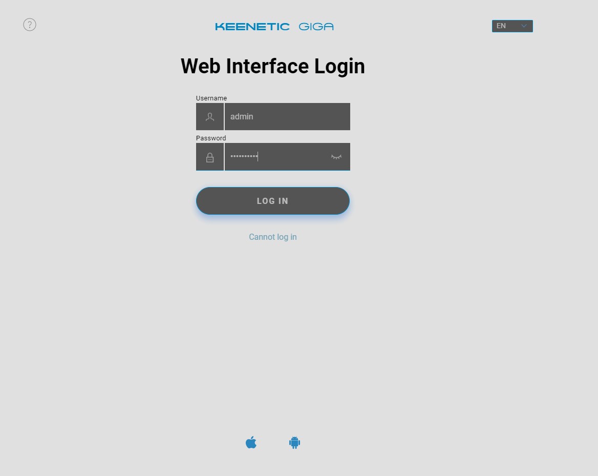

Web Arayüzü Karanlık Mod ( + Menü Eklentileri )
Rus kullanıcılar tarafından tasarlanan Chrome (Chrome tabanlı çoğu tarayıcılar ile uyumlu) ve Mozilla tarayıcı eklentisi ile Keenetic arayüzünü karanlık modda kullanabilirsiniz. Hatta ekstra menüler ile kullanıma artı sağlayan özelliklerde gelmekte.
1- WebCLI menü butonu
2- Yeniden başlat butonu
3- Sistem Log butonu

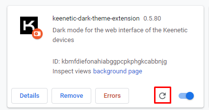

Chrome Kurulum:
1- Chrome linkinden eklentiyi indirdikten sonra, bir klasöre açın.
2- Chrome tarayıcıda, adres satırında chrome://extensions/ yazın ve giriş yapın.
3- Sağ üst köşedeki "Geliştirici Modu" açık olduğuna emin olun.
4- Sol üst köşedeki "Paketlenmemiş Uzantıyı Yükle" tıklayın.
5- 1. adımda açtığınız klasörü seçin.
6- chrome://extensions/ sayfasında eklentinin aktif olduğuna emin olup yenile simgesine tıklayın.
7- Tarayıcınızda arayüzü açın.

Ekran görüntüleri:

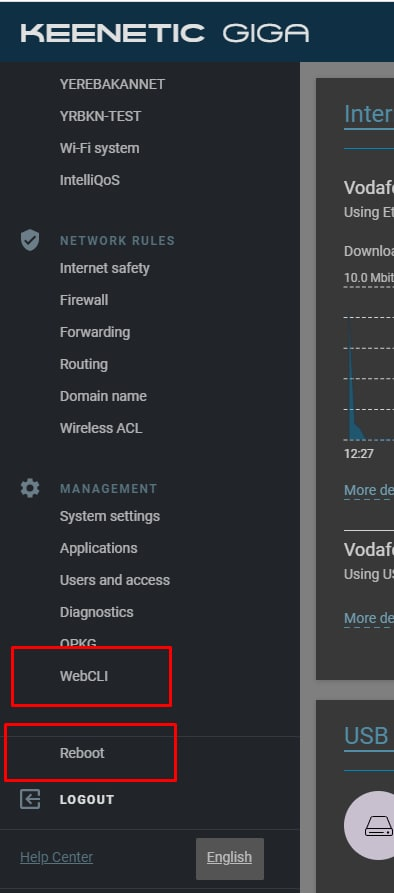

Menü eklentileri:
  • WebCLI (192.168.1.1/a)
  • Yeniden Başlat

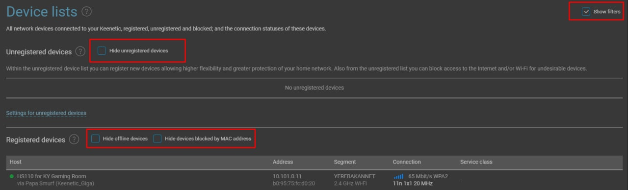

Aygıt listesinde filtreleme özelliği: (Sadece İngilizce olarak gözükür.)
