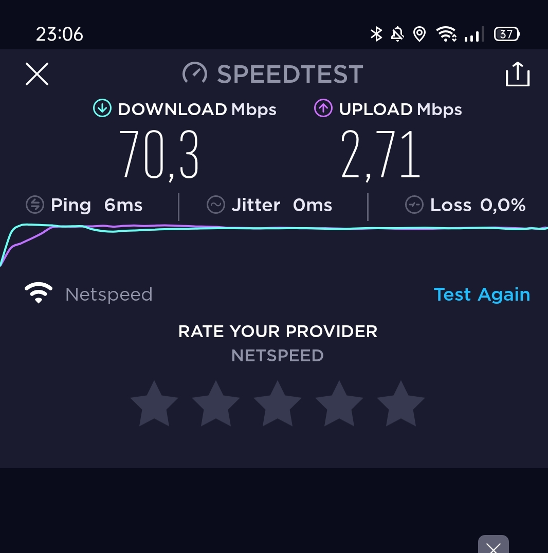

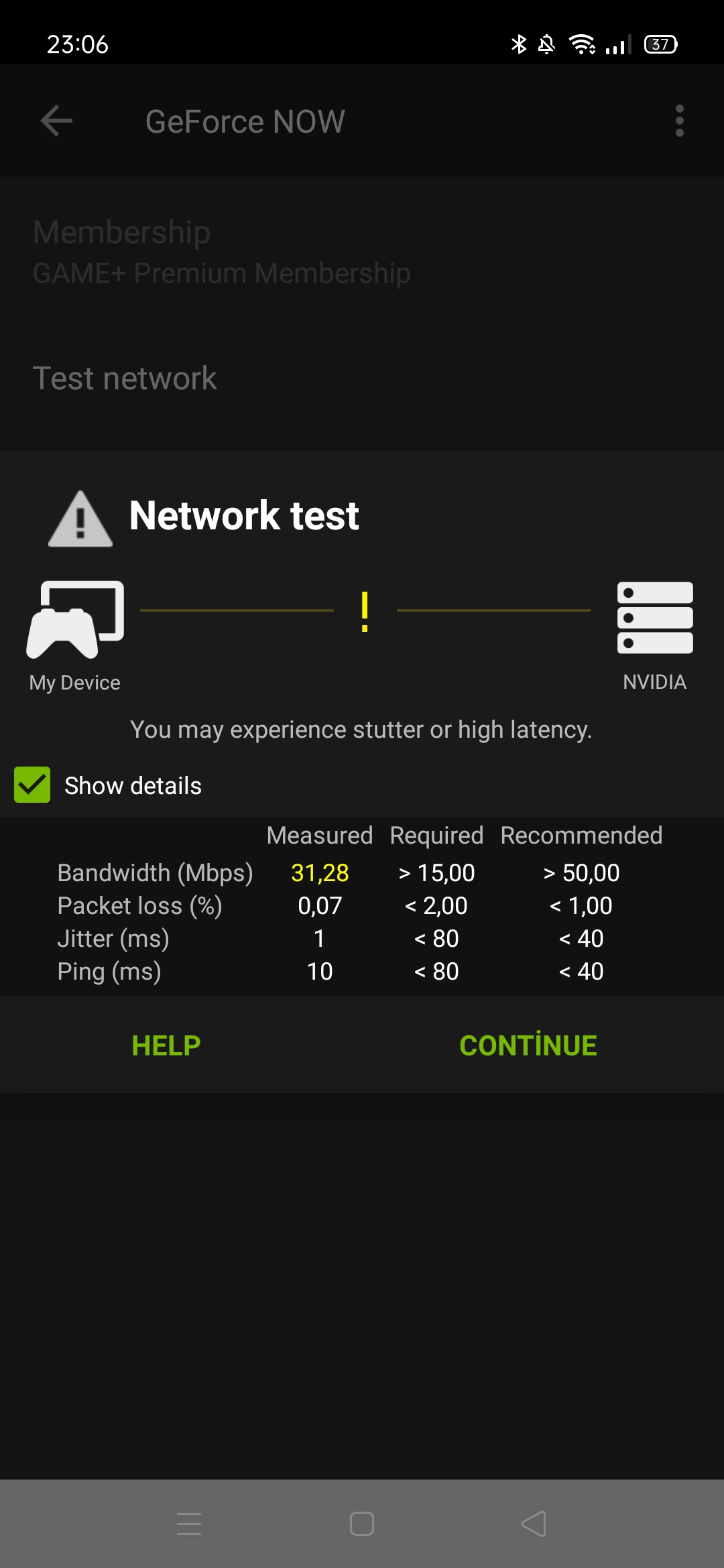

Arkadaşlar Wi-Fi 5 ile Geforce-Now kullandığım zaman 75 mbps hızımı 30 mbps ölçüyor.Lütfen yardım edin.Keenetic Extra DSL için Geforce Now özel ayarlar var mı?
4 yıl
hocam model bazlı bir ayar yok bildiğim kadarıyla keenetic cihazlarında. Geforce Now cihazın kaç mbps ile kablosuz bağlanıyor cihaz listesinde gösterir ekran resmini atsana bakalım belki bir yorum yapabiliriz.

Hocam ilginç bir durum.Wi-fi Speedtest ve Geforce Now Wi-fi değerleri.Sizce QoS açılmalı mı?Servis seçeneği ne işe yarıyor?Babam böyle pasta yapmayı nereden öğrendi? < Resime gitmek için tıklayın > < Resime gitmek için tıklayın >

hocam sppedtest sonucu 70 mbps gözüküyor ???

Wi-fi ile genelde 75 mbps alıyorum hocam tabi Wi-fi olduğu için dalgalanabiliyor.
