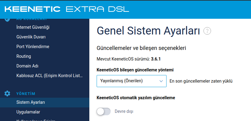

Telekom'un eskimiş altyapısına max. uyum sağlaması için bir süredir yapılan çalışmalar sonucu beklenen 3.6.1 stabil sürüm tüm Keenetic modem/router'leri için yayınlandı.
Keenetic Extra Dsl ve Omni DSL ve Keenetic Router kullanıcılarına duyurulur ;
