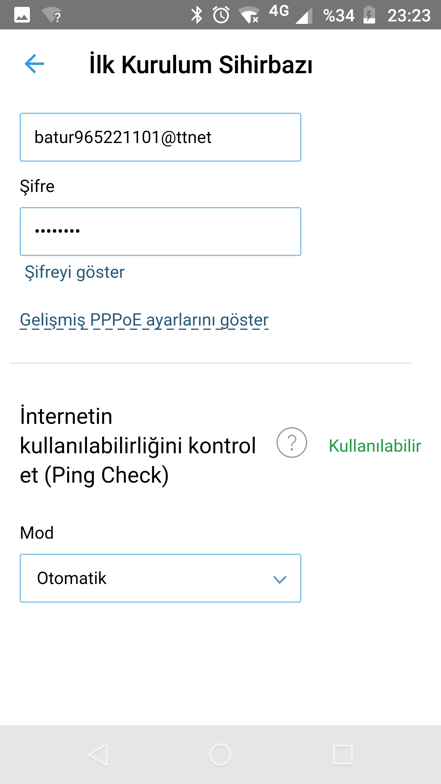

Öncelikle ilginiz için teşekkürler.
TTNET kullanıcı adı ve şifre ile gitmeye çalıştım olmadı. TTNET müşteri hizmetleri arayıp uğraştık olmadı. Kullanıcı adı ve şifre değiştirme yaptık ancak
1- SMS ile gelen kullanıcı adında "... @ttnet uzantısı yoktu. Önce bu şekilde denedim olmadı. Uzantılı yaptım baya aşama kaydettim. Bağlı gibi oldu yine bağlantısı koptu/ olmadı. TTNET web sayfasında hatalı ad/ şifre dedi kullanıcı adı olarak eski adı ekranda gösteriyordu.
TTNET sisteminde maalesef Kn-2111 extra modem kayıtlı olmadığı için uzaktan yardım edemeyorlar. Keenetic firması bu meseleye el atması lazım. TTNET sisteminde kayıtlı görünmesini sağlamalı. < Resime gitmek için tıklayın > < Resime gitmek için tıklayın >

sistemde ad ve şifreniz tanımlanmamış büyük ihtimal. bu konuda biri daha bu sorunu yaşamıştı işi bilen bir arkadaşı ttneti arayıp halletmiş kullanıcı ad ve şifre aslında başka çıkmış yani çünkü modem uyumsuz olsa bizde bağlanamazdık

Ben Turknet ile kullanıyorum. Hızlı kurulumda beni de ilk seferinde epey bekletip bağlamadı internete, sonra menülerden dolanıp elle girdim denedim, yine olmadı. kapattım açtım tekrar denedim, bir şekilde girdi. Önce Diagnostics/System Log kısmında hata mesajlarını bir okuyun bakalım, belki başka sorun vardır. Gerekirse reset atıp yine kolay kurulum deneyin. @ttnet eklemek lazım kullanıcı adına. Şifreyi de ttnet online işlemlerden kontrol edin, ya da değiştirin, emin olun.
4 yıl
Bu sefer hatayı bulduk gibi: doğru yazmama rağmen sistemde kullanıcı adı yanlış görülüyormuş. Müşteri temsilcisi benim doğru yazdığımı da görüp teyit ederek sistemsel hata olduğunu gördü. Arıza kaydı açtı.
Hatta ilkinde ben yanlış yazdım. Siz yanlış yazmışsınız dedi. Daha sonra TTNet eklemeyi unuttuk: SMS ile geleni yazınca!. Hatta niçin @ttnet mesajda yazmıyor dedim. Genelde TTNet onaylı modemler,"@ttnet"i otomatik yazıyor bu sefer çift yazılıyor hatalı oluyor o yüzden dedi.
Sonuç olarak kesinlikle TTNet sistem arızası yüzünden 2 gündür bağlanamamışım. Keenetic masum görünüyor. Az daha günahını alacaktık. Tabii daha sonra neler göreceğiz o da ayrı. Modemden beklentilerim büyük, inşaallah hayal kırıklığı olmaz
Bu arada temsilci ile bağlantı kurarken Her seferinde şifre vs. Yazdıktan sonra mavi çizgi ekrandan geçerken internet bağlantısı kuruluyor aşamasında İlk başlarda anlık modem bağlantısı kesiliyormuş, sanırım bu normal durum. Nerdeyse 5 kez en baştan modem sıfırlayıp kurduk. Her seferinde aynı aşamada bağlantı anlık kesildi tekrar bağlandı. ( Turuncu ışık yandı söndü vs)

hadi geçmiş olsun dediğim gibi ad ve şifre olayı bence de işin garibi ben el ile sonuna @ttnet girdim sorun olmamıştı ilginç işler

Biz de elle yazdık ama klavyeden doğru tuşlara basmak ve ekranda doğru kullanıcı adı yazılmasına/ görünmesine rağmen sistemde yanlış görülüyormuş. Mesela atıyorum; @ttnet yazılsa bile -anladigim kadarıyla- @ TTNeY olarak algılaması var gibi. t ye bas Y algılasın. Böyle bir garip durum

telekomun tuhaflıkları işte acaba kopyala yapıştır yapsan ne görecek

Son mesajımdan yaklaşık 1saat sonra arıza kaydı oluşturuldu diye SMS geldi. Yarım saat önce de arıza giderildi diye SMS geldi.
Ancak değişen bir şey yok hâlâ ekranda TTNET kullanıcı hatası deyip en eski İlk kullanıcı adımı gösteriyor. Ekrandaki ile deniyorum nolur nolmaz diye ama onu da kabul etmiyor. Temsilcinin gördüğü, kontrol ettiği değiştirmek için kullandığı sistem/ yazılım ile TTNet web sitesi farklıymış gibi.ttnet web arayüzü bağımsızlık ilan etmiş galiba
