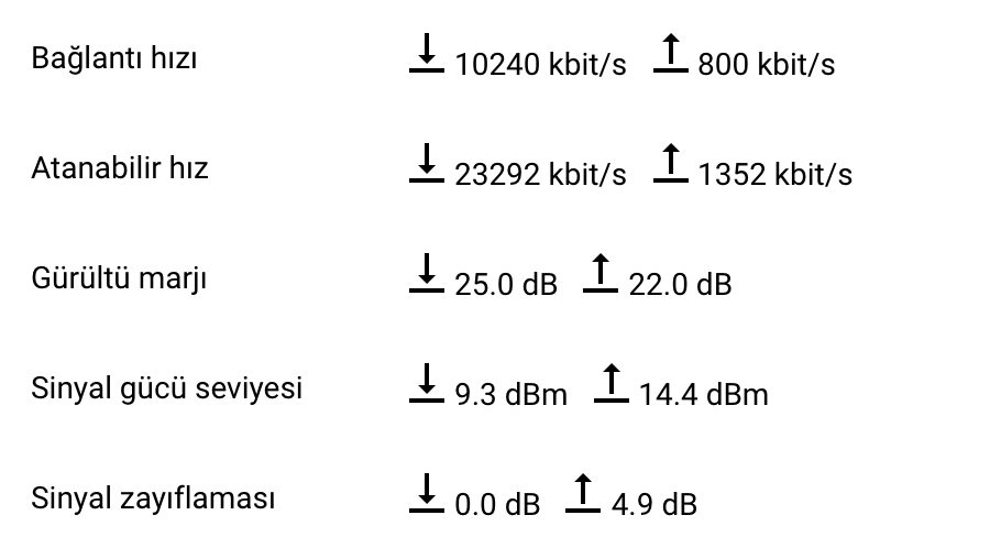

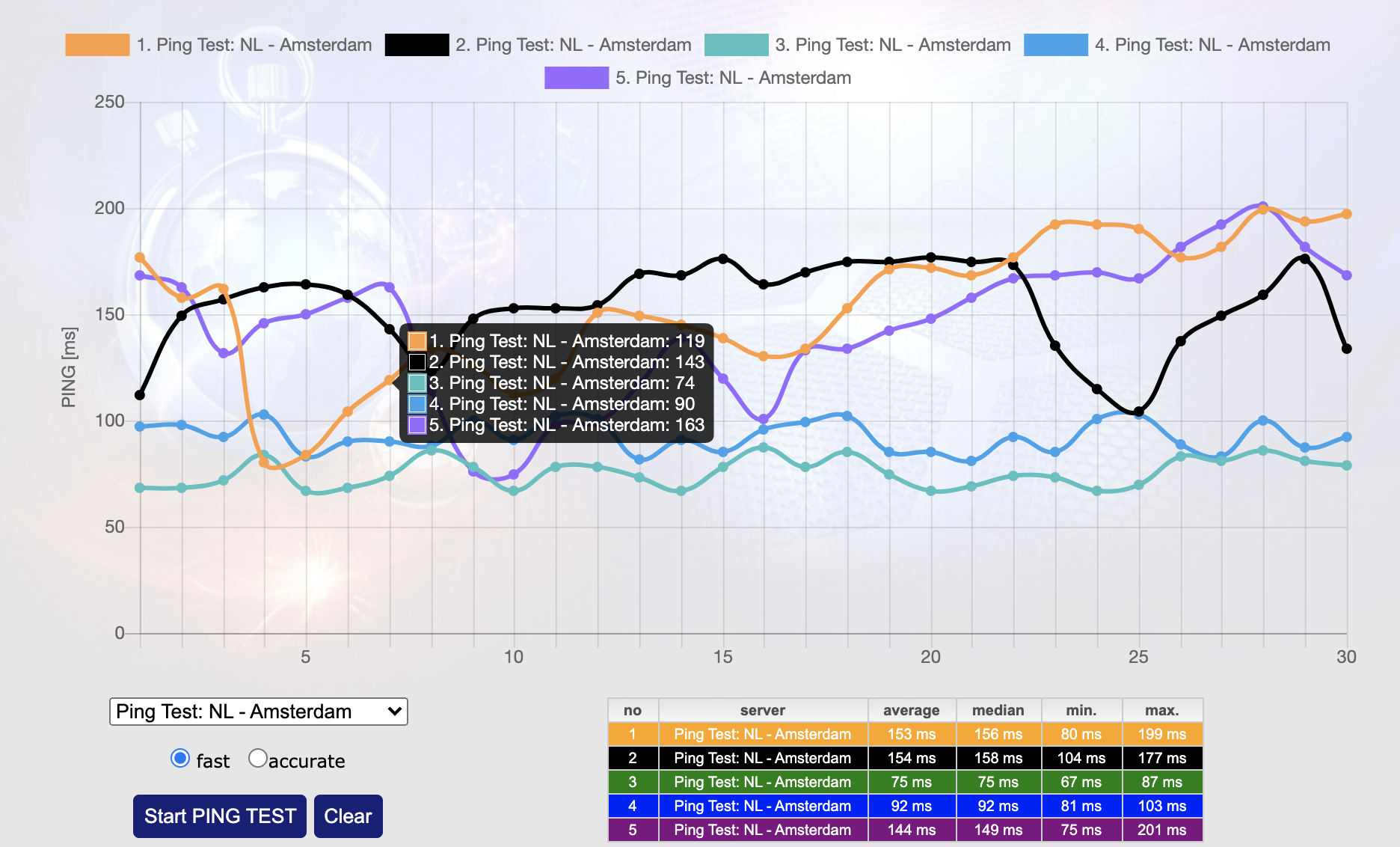

Selamlar herkese,
Ping değerlerim yüksek çıkıyor. Oyunlarda vs problem yaşıyorum.
Tesisat yeni, keenetic extra 2 haftalık ve ping değerlerimi biraz düşürdü.
Hat kutudan modeme direkt cat6 kablo ile geliyor.
Normal olmadığını düşünüyorum, çok bilgim yok ayar vs. konusunda yardımcı olabilir misiniz?
Aslında altyapı yenilendi 82mbps'a kadar destekliyor. Taahhütün bitmesini bekliyorum.
Lokasyon: İstanbul / Fatih

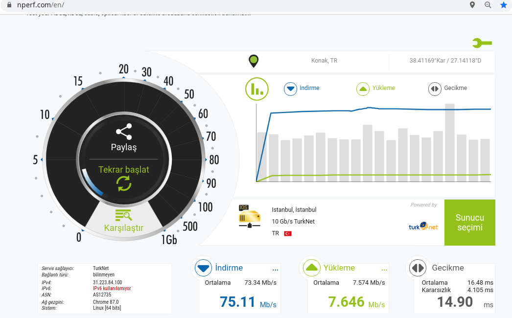

Hat değerlerim:
Ping:
