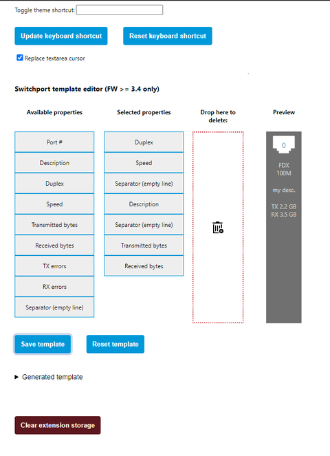

Karanlık Tema +++ Tarayıcı Eklentesi Güncelleme
0.5.90 (5 Haziran 2021):
  • Diğer Bağlantılar: IPIP/GRE/EoIP arayüzleri düzenleyicisi: donanım yazılımı bileşeni bağımlılıkları eklendi.
  • "Diğer Bağlantılar: IPIP/GRE/EoIP arabirimleri düzenleyicisi: eksik çeviri düzeltildi.
  • Uzantıya yeni "IntelliQoS 2.0" sayfası için stiller eklendi.
  • "Genel Ayarlar" sayfasında, "Ağ bağlantı noktaları" bölümüne, ana sayfadaki panoya benzer ek verilerin görüntülenmesi eklendi.
  • Uzantı ayarları sayfasına, "Ağ bağlantı noktaları" verileri için daha uygun bir şablon düzenleyici eklendi.
  • Sistem ayarları > ağ bağlantı noktalarındaki açıklamaların gösterilmesi düzeltildi.
Chrome: https://disk.yandex.com.tr/d/cFqZWZ-WBgNFiQ
Chrome Eklenti Mağazası: https://chrome.google.com/webstore/detail/keenetic-dark-theme-exten/hggcnhagmhclapbcohbflheahnjljpeg
Mozilla: https://disk.yandex.com.tr/d/ws8CZfc8YzPgMA
Chrome eklenti mağazasından yükleyerek gelecek sürümlerin otomatik güncellemesini sağlayabilirsiniz.
4.madde
5. madde
Not:
  • Varsayılan şablonda herhangi bir değişiklik yapılırsa, bağlantı noktası numarası açıklama değil, bağlantı noktası simgesinin içinde görüntülenecektir; açıklamayı görüntülemek için "Açıklama" bloğunu kullanın
  • Bir şey işe yaramazsa -- uzantı verilerini sıfırlamayı deneyin (seçenekler sayfasındaki 'Uzantı deposunu temizle' düğmesi) ve şablonu yeniden yapılandırın

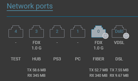

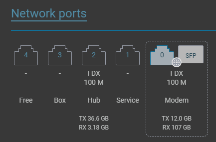

Portların açıklamaları nasıl değiştirilir?
1- 192.168.1.1/a ile komut satırı arayüzüne ulaşılır. ( modem-ip/a yada keendns-adresi/a)
2- interface 0 description "PC" komutu girilir.
3- system configuration save komutu girilir.
port sayınıza göre düzenleyebilirsiniz.

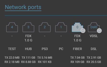

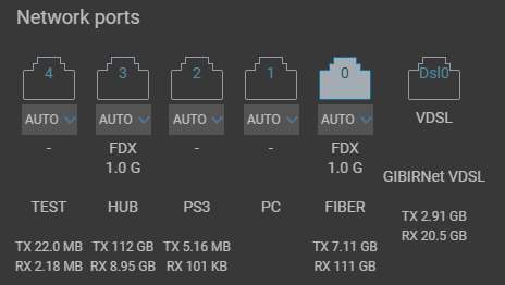

0.5.92 (6 Haziran 2021):
  • Dashboard ile sistem ayarları altında DSL port gösterimi düzeltildi.
Chrome: https://disk.yandex.com.tr/d/1oqP-oo5alSFXA
