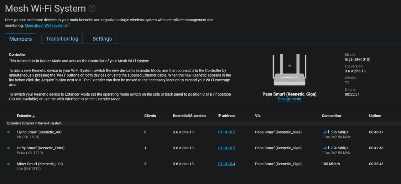

ilginç benim aralarındaki mesafe 12 13 metre civarı kopma yaşamadım istersen silip tekrar mesh dene
Bu mesajda bahsedilenler: @CengizGurkan
36 sabit alıp deneyin. DFS olan bir kanal seçti ise mesh'te kopma yapma durmunu takip ediyoruz.
36-48 arası kanal seçiminde
Oto kanal taramada DFS kanalı denk geldiğinde. Ya bağlanmıyor yada bağlantı belli periyotlarda kesiliyor.
Hatta cihazlarınızı resetlemeyin/yeniden başlatmayın 5ghz ayarlarında bunları değiştirerek deneyin ve bağlantı olduğunda self-test dosyası alarak destek@keenetic.com.tr durum ile ilgili mail atmanızı tavsiye ederim.
Ne kadar çok inceleme o kadar çok çabuk düzeltme ve geliştirme demektir.

kanalı sorduysan 5ghz 36 kanalda ama bunu 15 gün önce yaptım daha önce otodaydı
Bu mesajda bahsedilenler: @Holisticmax

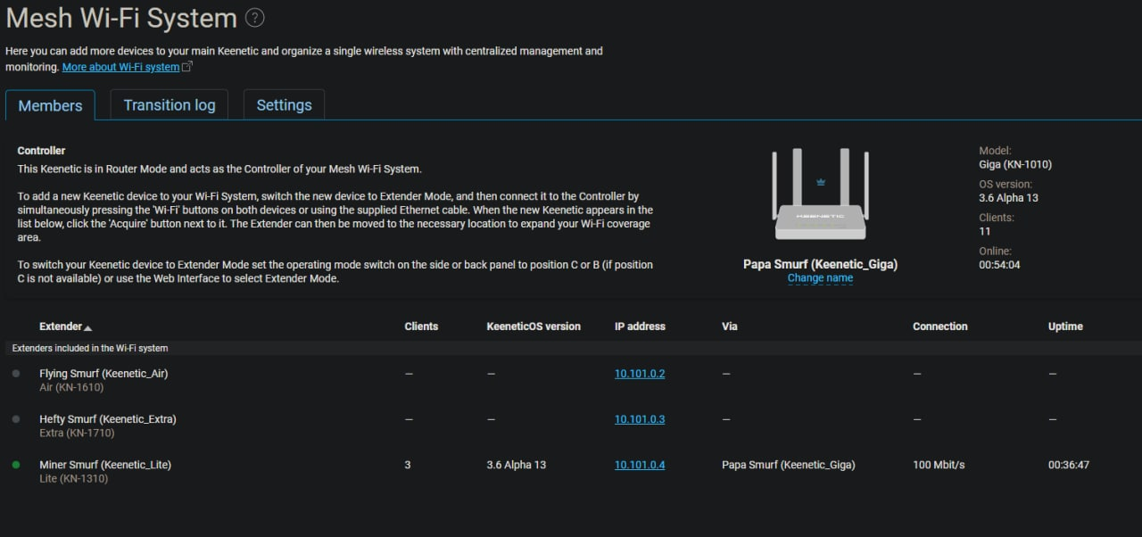

Çevren de 5ghz kanalları boş ise genel olarak ilk açılışta da seçtiği kanallar 36-48 arasında olmuş olabilir. Ve bir daha da değişmez. Önceki güncellemeden beri yani 7 gündür hiç kesilmedi 36. kanalda meshim.
DFS kanallarında mesh bağlantı kesilmesi olan bir durumdu aslında. Son 1 aylık süreçte net olarak farkedildi.
Çünkü kesinti süresi bile aynı senkronda idi. Bunu raporladım ve raporlayan arkadaşlar oldu.
Çalışma var.
@CengizGurkan hocam meshte offline iken ana cihazda 36 sabit kanal seç. Online olucak meshteki cihaz.

100deymiş o an, 36 seçtim bakalım 1 gün deneyim olmadı sorun devam ediyor demektir. Bu sefer mesh cihazı olarak eklemeden yine router olarak kullanıcam.

aslında hep otodaydı mi stick alınca cihaz 5ghz wifi yi görmeyince kanalı 36 yaptım bir daha görmemezlik yapmadı. çevremde yoktur kullanan pek bu işten çaktıklarını sanmam
Kopmayacak. Devam edin meshi bu şekilde. :)
