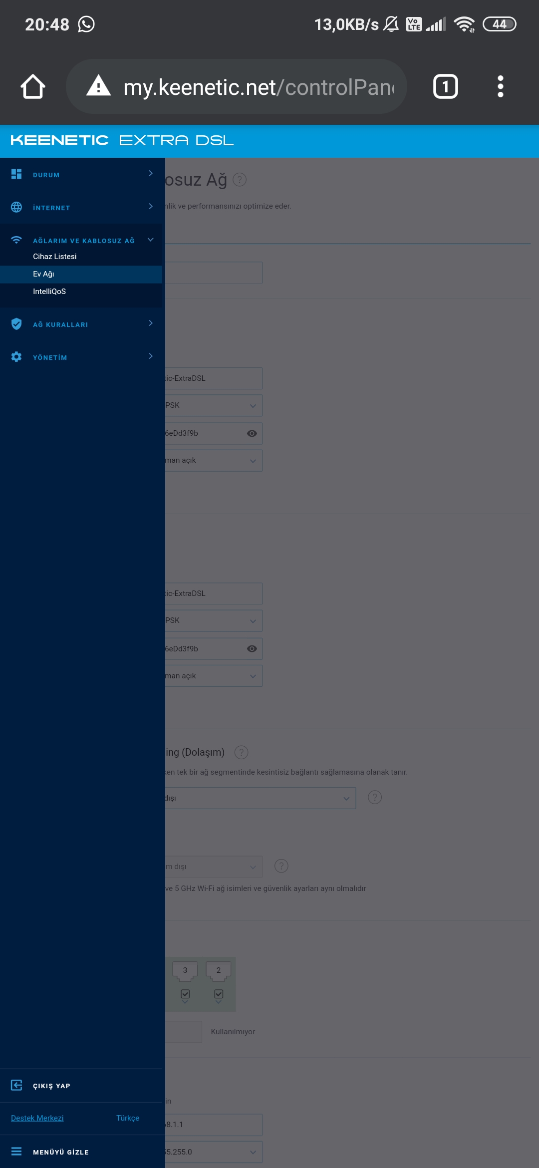

arkadaşlar bu intelliqos nerede bulamadım bir türlü
Hocam önce Genel Sistem Ayarları sayfasından bileşenlere girip önce yüklemen lazım sonra menülerde gelecek
