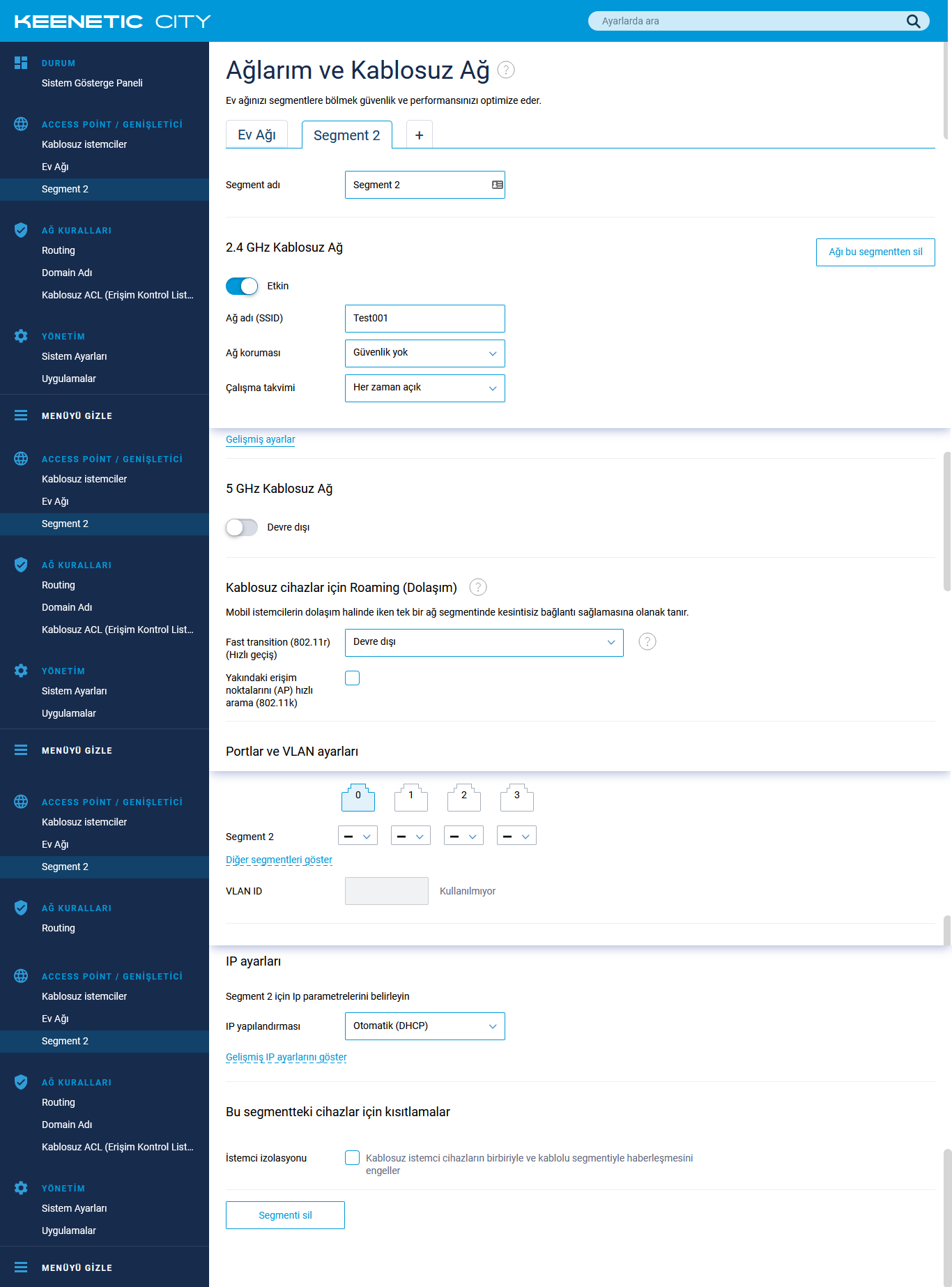

İkinci segment ayarlarında Isolation ayarı ne seçili?
Devre dışı, işaretli değil.
Segment ayarları aşağıdaki gibi.

Gelişmiş IP ayarları altında DHCP relay filan seçili değil değil mi?
Hayır hocam öyle bir seçenek yok zaten. Gelişmiş IP Ayarlarını Göster'e tıkladığımda DNS seçenekleri geliyor sadece.
