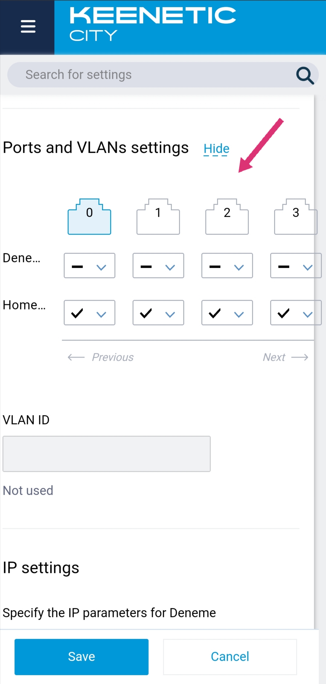

Anlatamadım galiba. Segment kurup ikinci bir Wi-Fi ağı kurabiliyorum ancak ağda internet bağlantısı olmuyor.
Aşağıdaki resimdeki yerden port ataması gerekiyor sanırım ancak benim cihaza gelen kablo tek porta (0 numara) takılı, o portu da ana Wi-Fi ağı kullanıyor. Tek porttan iki farklı segmente bağlantı veremiyorum.
Misafir ağı diye bir bölüm de bende görünmüyor
Şu halde iken bile internet olmalı bu arada.

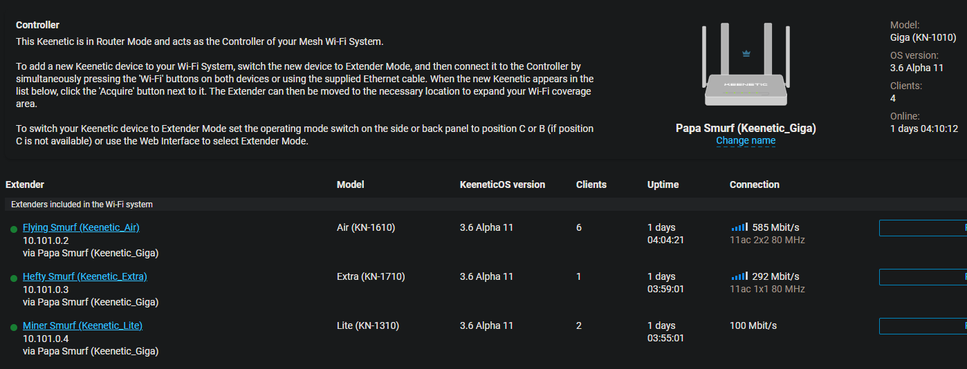

bende extra + air vardı mesh için, air sürekli kafasına göre kopuyordu, geri bağlanıyordu falan. bu başlıkta da bu sorunu yaşayanlar görmüştüm. ben asus ile kurdum mesh sistemini.
acaba air için son durumu bilen var mı, düzeltildi mi? ailemin evine kurayım diyorum da sonra sorun çıksa dert...
5GHZ Dinamik Oto kanal aramasında mı kullanıyordun? Böyle ise genelde hangi kanalda kopma yaşanıyordu? Kopma 45 dk kadar sürüp geri bağlanıyor muydu?
Bunlar hakkında bilgi verebilir misin?

valla hocam hatırlamıyorum muhtemelen 5 ghz idi direk menüden mesh oluşturmuştum default ayarlarla
45 dakika gibi net bir şey yoktu kafasına göre kopup kafasına göre bağlanıyordu, bazen birkaç saat sürüyordu
Bu mesajda bahsedilenler: @Holisticmax
36-48 kanalları sabit seçiniz 5ghz ayarlarında.
Fabrika varsayılanda cihaz ilk başlatmada seçtiği kanalı bir dahaki yeniden kapatıp açmaya kadar kullanır. Muhtemelen DFS kanallarını seçiyordur ve o kanalda bir durum oluşuyordur.
Konu ile ilgili geliştirme yapılıyor. 3.6.A.11 geliştirici sürümünde test ediyoruz.
Mesela bende 54 DFS kanalında Air bunu çok sık yapıyor, ama 100-104 ' te yapmıyor. Şu anda 104 kanal seçimi ile 28 saattir sıfır bağlantı kesimi oldu.
Cihazlarım teşhis gönderiyor ana merkeze devamlı.
Not: Nadiren gün içinde cihazlarınızda wifi de data alışverişi kesilirse 2-5 dk zaman tanıyın. DFS taramasına geçmiş olabilir.

Orijinalden alıntı: KYTECHNGAMING
3 segmentli ve 2 segmentli ağım ağlarım var.
Ne olduğunu biliyorum.
Hayır bağlantı olmuyor, nedenini çözemedim. Olduğu gibi bırakıyorum, bağlantı yok. Görseldeki 0 numaralı portu birinci segment kullanıyor. 1 numaralı portu açtığım ikinci segmente veriyorum gene internete girilmiyor.
Orada verdiğiniz ayarlar segmental olarak bir-bir ile iletişimi için.
Internette çıkar hicbir ayar yapmasanızda.
Kayıtsız cihazlara internet engeli koymuş olabilir misin?
