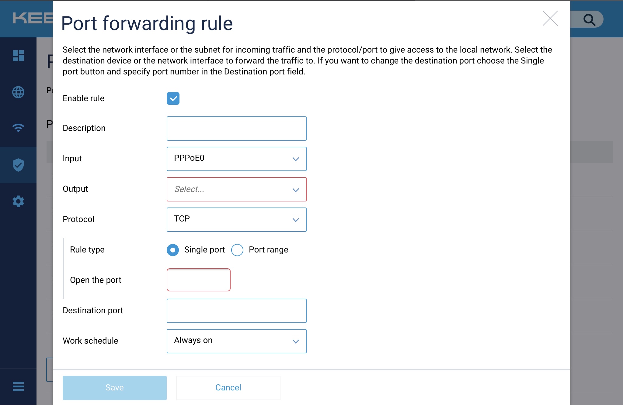

Gençler selamlar.
Geforce Now için bağlantı hızında sorun yaşıyorum. Port açmam gerektiğini fark ettim. Çok eskiden Emule falan kullanırken uğraşırdım bu işlerle. Buradan sorayım dedim.
Nvidia sitesinde açmam gereken portlar bunlar görünüyor:
  • 49003 – UDP Inbound AUDIO
  • 49004 – UDP Outbound AUDIO
  • 49005 – UDP Inbound VIDEO
  • 49006 – TCP/UDP Outbound/Inbound Remote Input
Ben tüm portlar için Input PPPoE0 output bilgisayarımın ismini seçtim. Inbound, outbound için değişmesi lazım sanırım. Bilenlerden yardım rica ediyorum.
