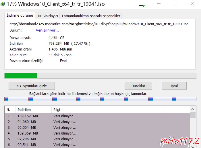

bağlantı 10 metre ethernet kablo Nexans Cat6 portlara 4 cihaz bağlı ve o an sadece tv açıktı netle işi yoktu modem airties 5760 adsl hızı 16 ama en çok 14 görüyor. hız iyi yada kötü dememişsin ama teşekkürler cevap için![]() |
1,4MB= 11,2Mbps. üstelik kablo.. Bu hıza iyi denemez aslında. Şuan modemler 14 te bağlanmışsa 14 verebilir. indirme yapılan sitelerde bu seviyelerde kısıt yapmazlar. 50-100Mbps ler hatta VDSL de 30a profilini destekleyenler 200Mbps i destekliyorlar. Hattın 16 olmasına rağmen 14 bağlanması da hattın iyi olmayışına işaret. ADSL hattın geldiği kablolamayı kontrol etmek iyi olur. paralel vs varsa spliter dan sonra yapmak gerekiyor. Tabi mesafe uzunsa telekom noktasına 14 te kalabilir. yalnız telekom VDSL için mesafeleri çok yaklaştırdı. üst sınırlar sorun olmamalı. Yine bazı modemlerde SNR marjinlerle oynanıyor. Airties da yoktu bildiğim kadarıyla. onlarda SNR marjinal düşürülürse verimlilik artabiliyor vs. |
