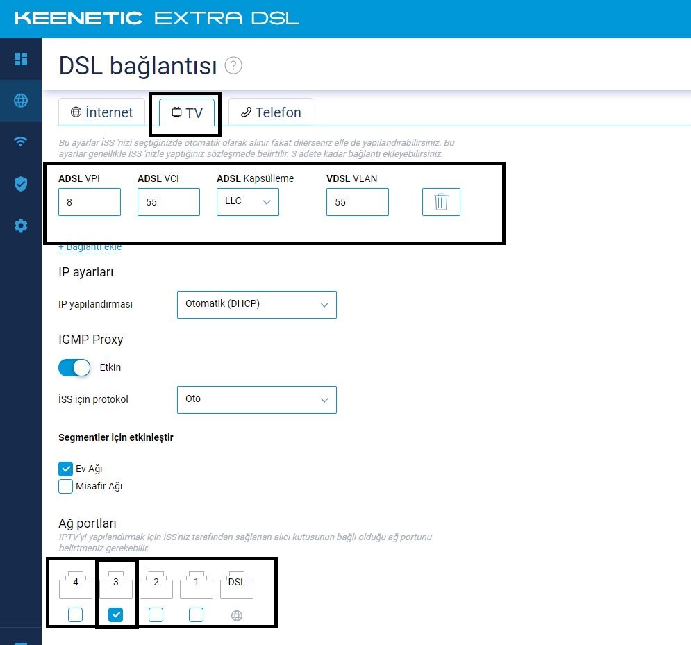

hocam önce tivibu cihazını kapat sonra modemini reset butonuna 20 sn basılı tutup fabrika ayarlarına al ve kurulum sihirbazı üzerinden kur, internet bağlantın geldikten sonra modemde resimdeki gibi ayararı yap sonra tivibu cihazının kablosunu modemin LAN3 portuna tak ve tivibu cihazını aç.

Hocam defalarca yaptım. Hatta keenetic firmasını aradım uzaktan bağladılar yine olmadı. Yalnız şöyle bir durum var resimdeki gibi port seçince tivibu kesinlikle açılmıyor direk hata veriyor fakat port seçmeyince tivibu cihazı açılıyor hatta kanal listeside geliyor fakat hepsi siyah ekran. Hatta yayınları başa sarıp izlenebiliyor. Bu yüzden bende resimdeki gibi port seçmedim. Müşteri temsilcisi bana kimisinde port seçtiriyor, kimisinde seçtirmiyor dedi ilginç bir durum. Telekoma arıza kaydı bıraktım 1 haftadır yapamadılar.
Sizde port seçince mi açılıyor?

hocam eğer port seçili değilken kanallar gelmiyorsa ama tekrr izle gibi uygulamalar çalışıyorsa tivibu cihazının bağlı olmadığı boş bir portu seç ve kanal değişimi yap eğer olmazsa keenetic destek mutlaka çözer benim başıma bir durum gelmişti onuda dene mutlaka Telekom bazen tivibu yayınını kitliyor eski modemini tak yayını düzgün al sonra benim dediğim işlemleri yap.

Şu an işyerindeyim akşam denerim artık. Bende port seçince direk hata veriyor seçmeyince kanallar açılıyor hatta canlı yayınlar 4-5 saniye gösterip donuyor. Yayını başa sardığın zaman sorunsuz izleniyor. Modemi yeni aldığımda böyle bir sorun yoktu ama port seçip seçmediğimi hatırlamıyorum. Ayrıca eski modem adsl ben şuan vdsl kullanıyorum eski modemi deneyemem
