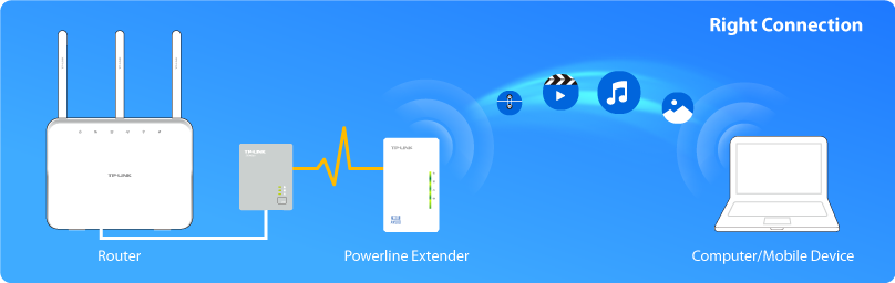

biraz ayrıntılı anlatayım. kutudan prize takılan iki parça çıkıyor, bir tanesinde bir de Wifi var (üçlü kutular da var, iki tanesi wifi taşıyor, çok katlı evler için). Cihazların kurulumu çok basit, ikisini müökünse aynı odadaki iki prize takın, bir tanesinin üzerindeki butona birkaç saniye basınca eşleşme moduna geçecek, iki dakika içinde diğer cihazın düğmesine basın. Bu kadar. (wifi'lı parçanın butonu yere bakan yüzeyde, sade parçanın butonu ön yüzeyde). Wifi içeren parçanın üzerinde SSID ve şifresi yazıyor, dilerseniz kurulum sonra http://tplinkplc.net/ adresine girip admin şifresi ile her türlü ayarı yaparsınız. Bu iki cihaz birbirini elektrik hattı üzerinden tanıyor, birine taktığınız ethernet kablosunu sanki diğerine takmış gibi oluyorsunuz, gelen giden datayı elektrik kablosundan taşıyor. modem ile aynı prizde olması gerekmiyor, uzatıcıya takınca da çalışıyor. Ama modemden çıkan CAT5/6 kablosunu cihaza takabileceğiniz uzaklıkta olmalı. Alttaki görselde routerdan çıkan ethernet prizdeki gri renkle gösterilen parçaya giriyor. Sarı hat evin elektrik hattını temsil ediyor, beyaz alet de Powerline'ın başka odadaki prize takılı olan wifi yayını yapan parçası. Modemin yanında 2.4Ghz'de hangi hızı alıyorsanız en arka odadaki cihaz da onu veriyor. Evde trifaze elektrik varsa farklı fazlara denk gelen prizlere taktıysanız hız kaybı olabiliyor, o yüzden maksimum hızı alamadıysanız her iki tarafta da değişik prizleri deneyebilirsiniz. Evde eski bir router varsa Powerline'ın ikisi de wifi içermeyen daha ucuz versiyonunu alıp ikinci parçayı eski router'a takabilirsiniz.

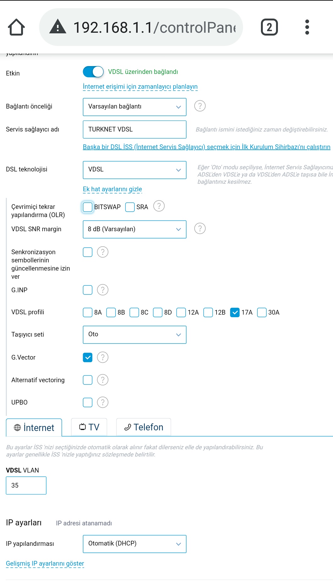

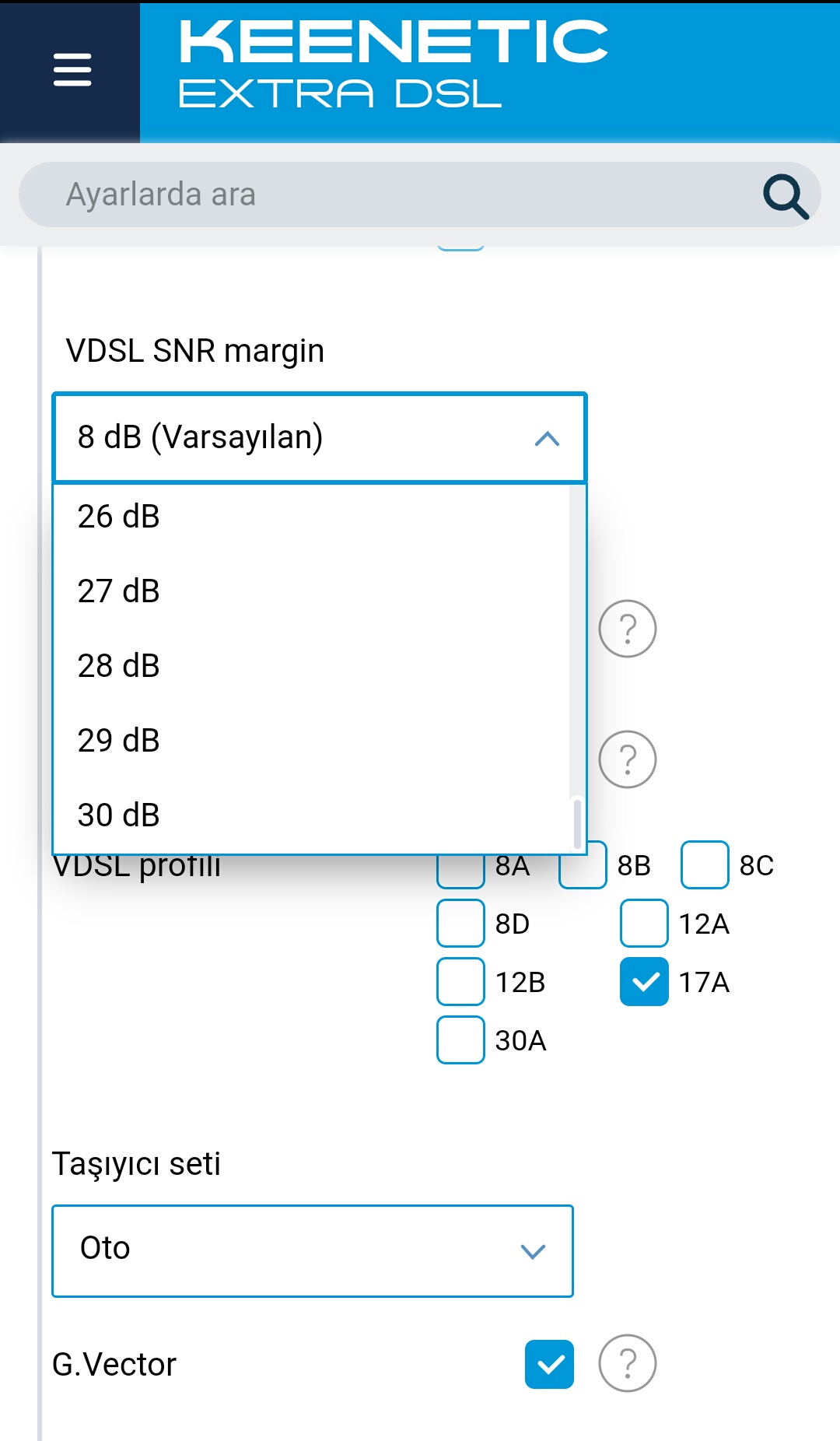

FEC ve CRC değerleri gelen dijital dataların doğrulama kontrolü yapılmasındaki karşılaşılan hata değerleri olarak özetleyebiliriz ...
Mesela bir paket alınır , doğrulama değeri sunucuya yollanır , eğer arada fark varsa o paket hatalı olarak işaretlenir ve tekrar indirme talep edilir ...
Hatta çok gürültü/parazit varsa bu FEC ve CRC değerinin artmasına ve SNR değerinin düşmesine sebep olur...
VDSL sinyali yüksek frekanslı ses sinyali ile yapılıyor....
Gürültülü bir ortamda yanınızdaki kişinin sesi nasıl anlaşılamıyorsa aynı şekilde DSL sinyali de etkileniyor...
Bunu engellemek için bir çok yöntem CRC, FEC, Bitswap, SRA , G.Inp , G.Vectoring , Alternatif Vectoring ve UBPO gibi birçok teknoloji geliştirilmiş .
Fakat bunların hepsi maalesef ülkemizde kullanılamıyor diye biliyorum....
Keenetic Extra DSL bunların hemen tamamını destekliyor....
Ayrıca eğer istenirse SNR değerini manuel olarak da değiştirmek mümkün ;
https://help.keenetic.com/hc/tr/articles/360002830880-ADSL-hatt%C4%B1-parametreleri
