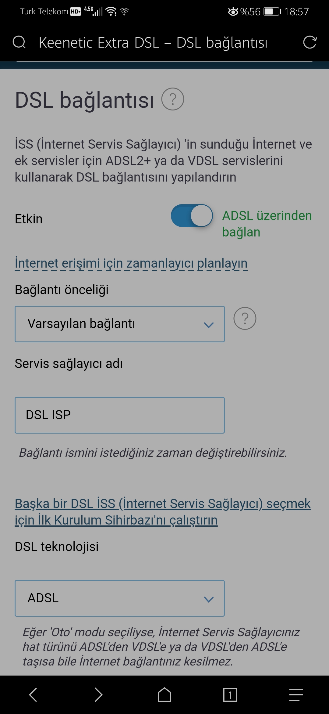

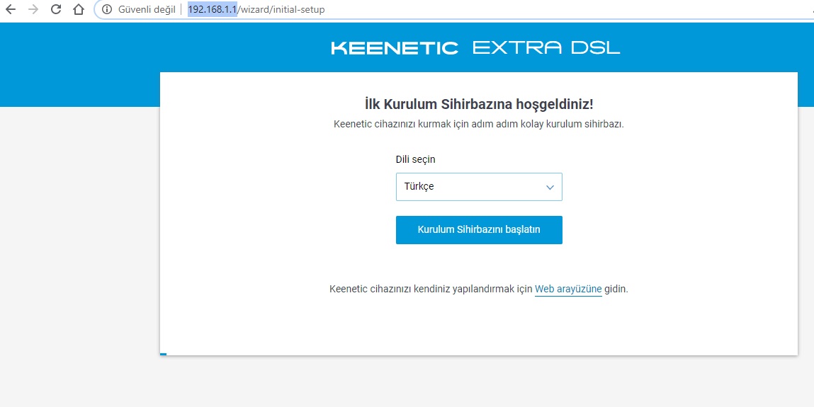

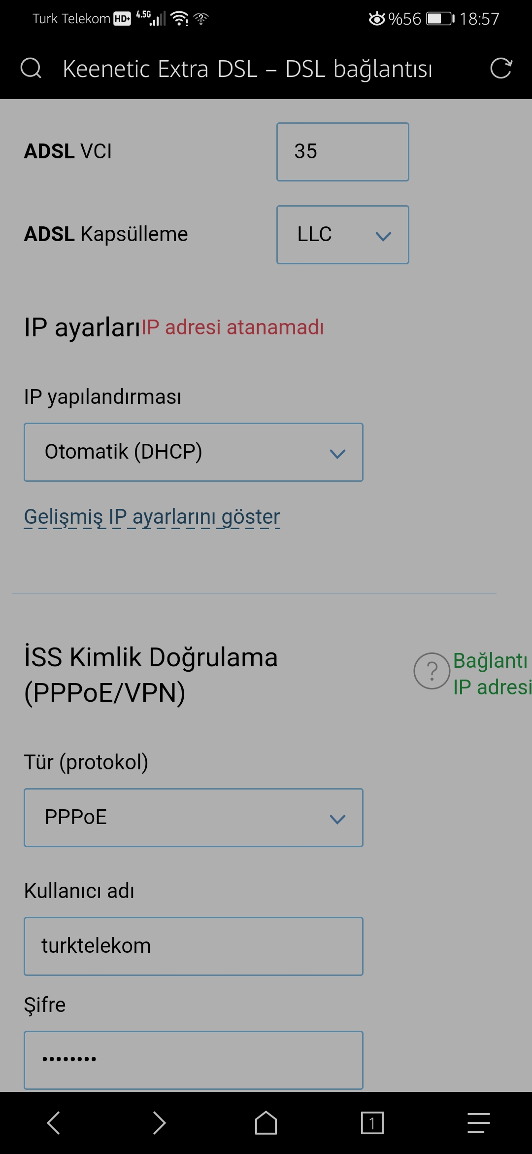

Arkadaşlar kurulum aşamalarını yaptım en son wifi ismi ve şifreside belirledin ama ip vermiyor anlamış değilim nerede hata var modem üzerinde 3 ışık yanıyor < Resime gitmek için tıklayın > < Resime gitmek için tıklayın >
ÖRNEK
KULLANICI AD mito@ttnet olacak
< Bu mesaj bu kişi tarafından değiştirildi mito1172 -- 6 Mart 2020; 15:40:11 >
normal kullanımda ;
TTNET modemlerinden farkını sadece günlerce çalışsa da hiç kapatmaya , yeniden başlatmaya ihtiyaç olmadan , donma , wifi hzı düşme vs. olmadan kullandığınız zaman anlayacaksınız...
diğer fonksiyonlarını ise ancak web arayüzünden kurcalamaya başladığınızda fark edeceksiniz...
iyi günlerde kullanın ...
< Bu mesaj bu kişi tarafından değiştirildi micro77 -- 6 Mart 2020; 15:43:3 >
