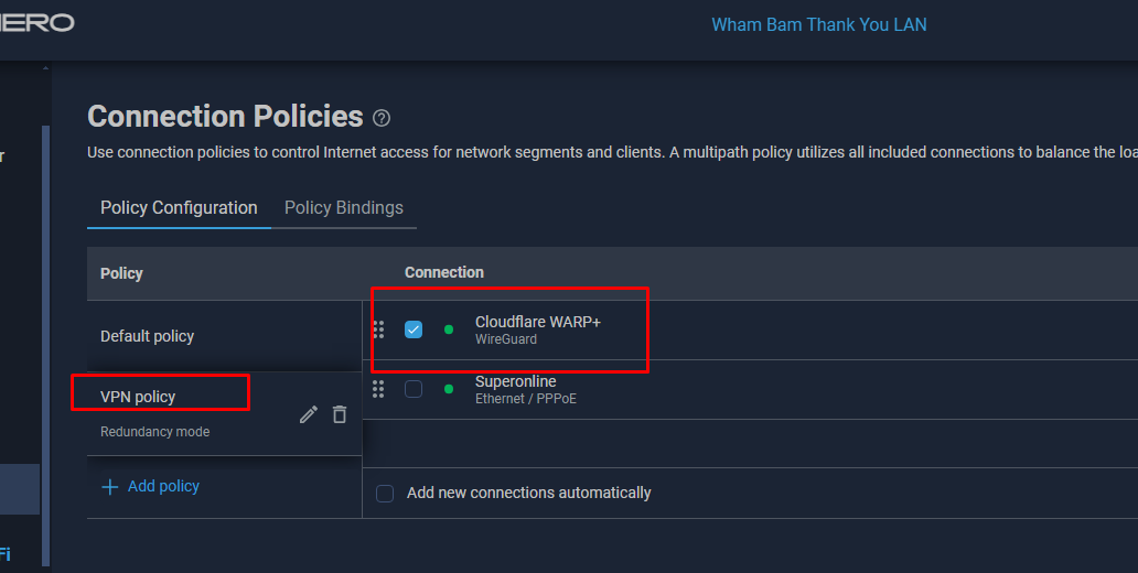

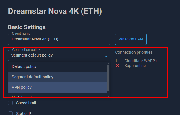

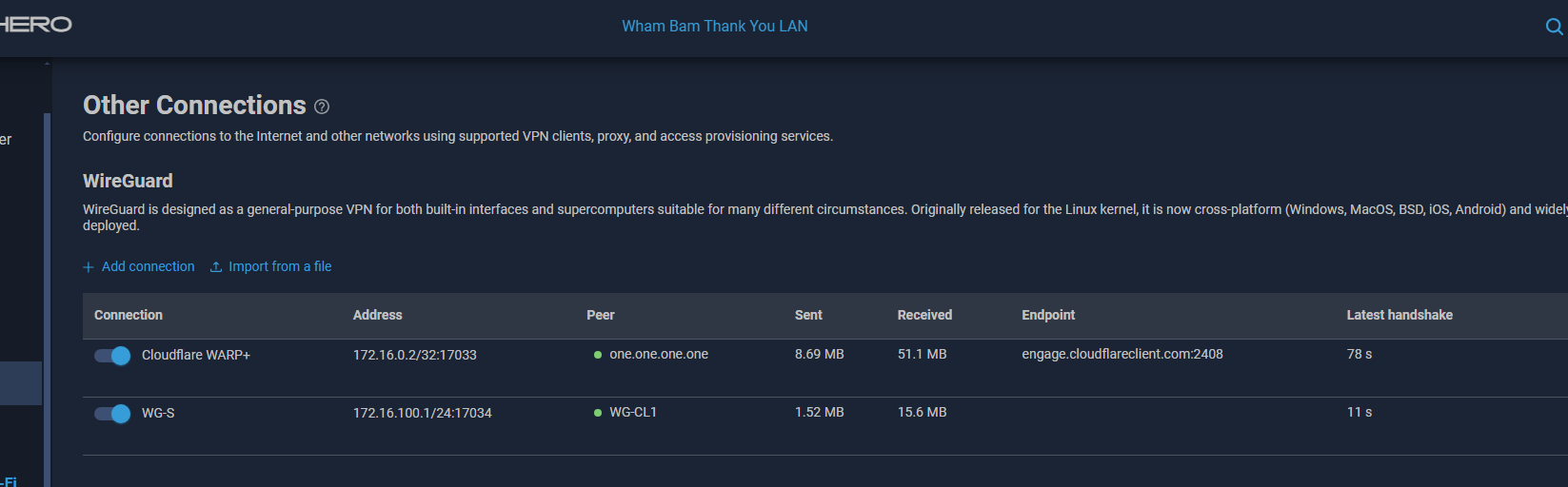

VPN ayarı için biraz forumda arama yapın, daha önce paylaşılmıştı. Keenetic ayarlarında az biraz daha uzmanlaşıp öyle denemenizi tavsiye ederim. WireGuard bileşeni kullanıyorum. Proton VPN'den ücretsiz üyelik alın. Router (yönlendirici) için hazır ayar dosyalarını Keenetic'te WireGuard bileşenine tanıtıyorsunuz. Ücretsiz abonelik ile ABD, Hollanda, Japonya ülkeleri üzerinden kullandırıyor. Hollanda iş görüyor, hız çok az düşüyor.
SurfShark'ın Keenetic için şu talimatları size yol gösterici olacaktır:
https://support.surfshark.com/hc/en-us/articles/5858184000402-How-to-set-up-WireGuard-on-Keenetic-router

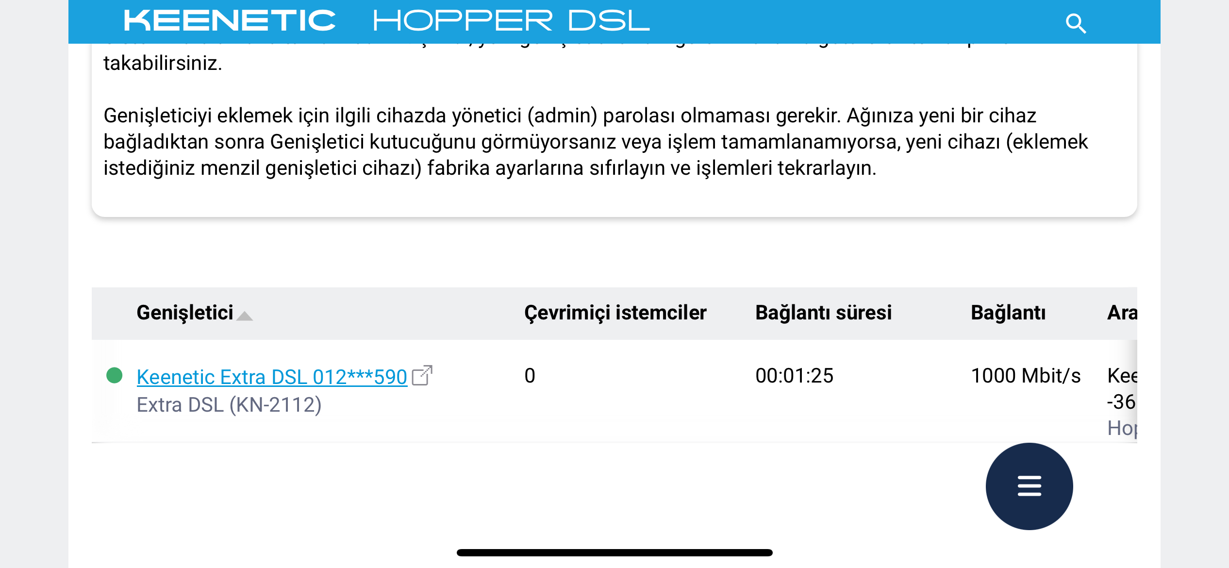

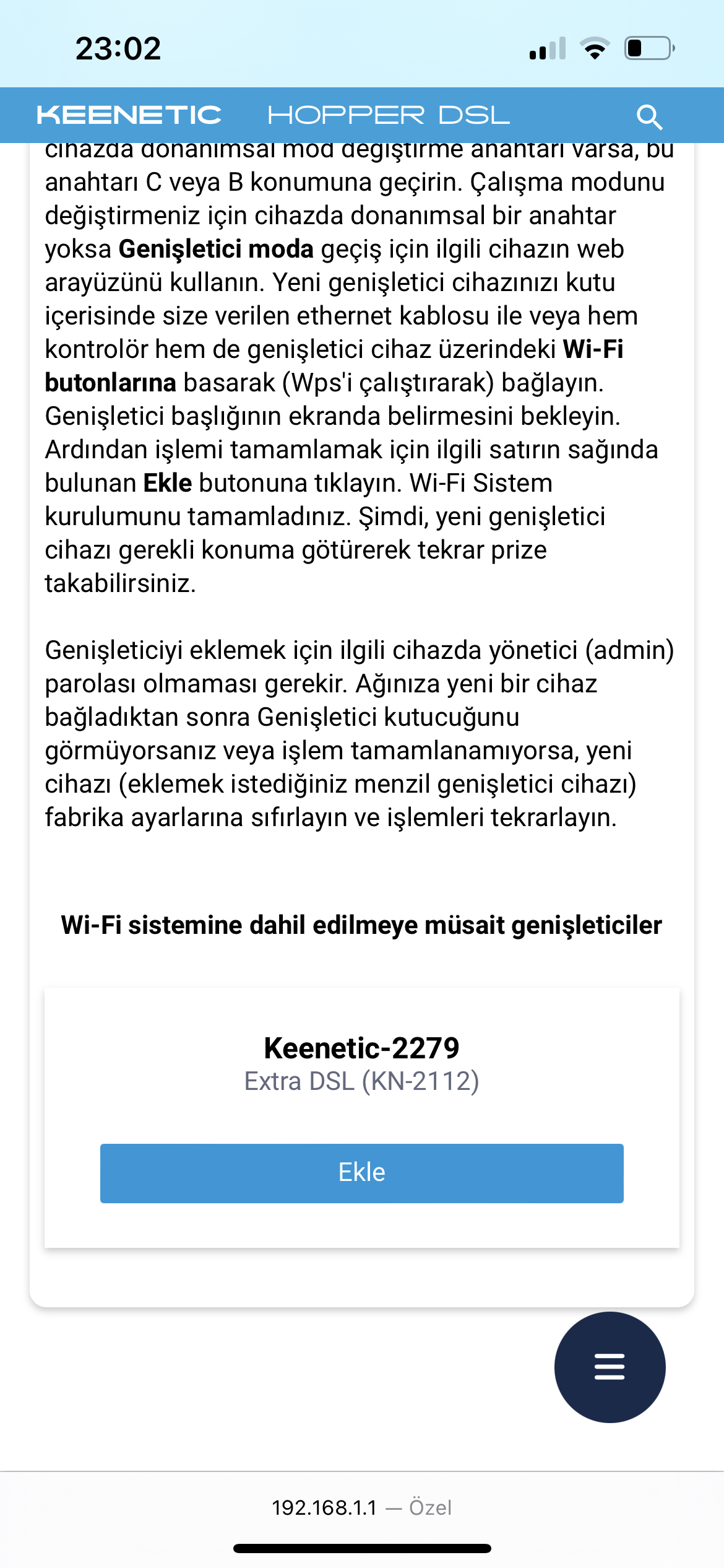

Teşekkürler hocam. Hali hazırda diğer evimde extra dsl modelini kullanıyorum onu router olarak kullanmaya karar verdim. KN 2112 modeli olması lazım fazlasıyla işimi görecektir diye düşünüyorum. Hoppler+Extra ikilisi ile tüm evde sorunsuz 5ghz bağlantısı alırım umarım
