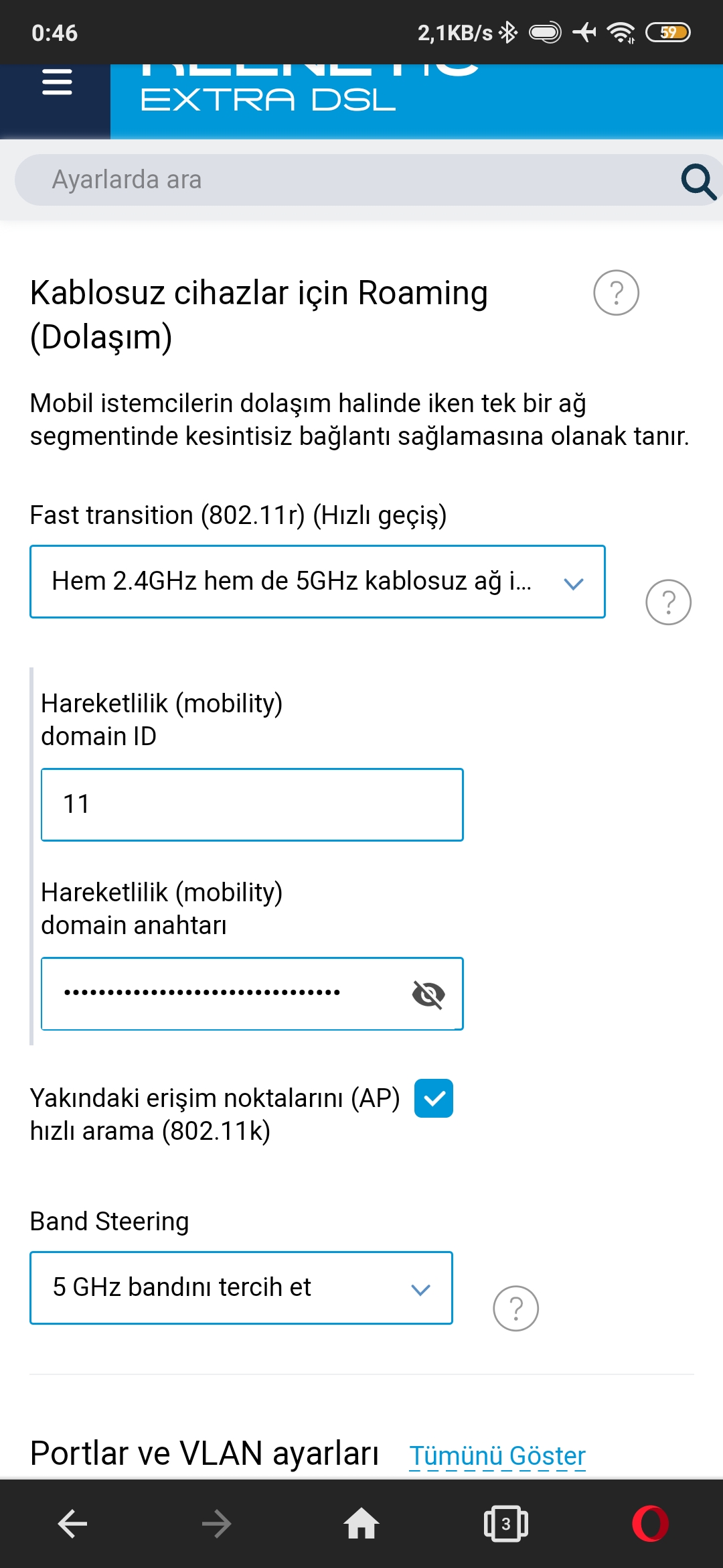

Telefonum Xiaomi mi 9t. 2.4ghz den 5ghz e otomatik geçiş yapmıyor. Tekrar 5ghz e bağlanmak için aği unutup tekrar baglanmam gerekiyor.5ghz den 2.4e geçerken sıkıntı yok. Ama tam tersine geçiş yapmıyor. Bu sorunda modemi fabrika ayarlarına sıfırladıktan sonra olmaya başladı. Fast transition özelliğini de açtım. Band steering özellikleri bu şekilde < Resime gitmek için tıklayın >

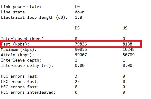

Arkadaşlar fast path için hangi ayarı değiştirmem gerekiyor?
merhaba
bildiğim kadarıyla fast path ayarı otomatik yapılıyor...
modem'den indireceğiniz self text dosyası içinde fast path yada Interleaved mod'da olduğu görülür.
Aynı problem bende de var lg g7 thinq telefon wifi kapatıp açmadan 5 ghz ye geçmiyor. Çözerseniz bilgi veriniz.
Çözdüm keenetic sayfasından 3 5 makale karıştırdım. Wifi ağının ağ koruması wpa-psk + wpa2-psk olmalıymış. Wpa 2 wpa3 karışık olduğunda olmuyormuş felan. Birde wifi roaming kısmını bu şekilde yaparsanız sorun çözülür. < Resime gitmek için tıklayın >
