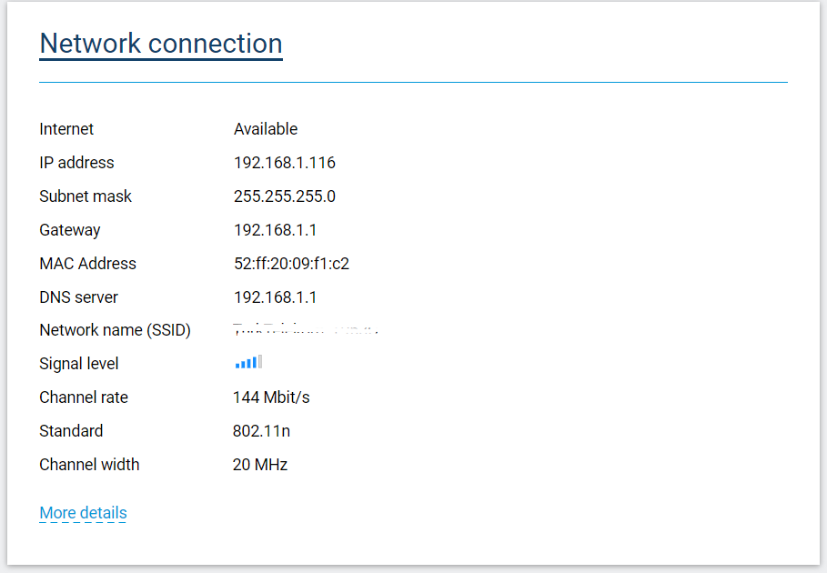

Tekrarlayıcı modda çalışıyor hangi ip atandığını bilmediğimden arayüze giremedim ama hallettim. Dediğiniz değerler şunlar olsa gerek sanırım.< Resime gitmek için tıklayın >

Anladım hocam ama priz zaten sehpa seviyesinin altında direk duvara bağlanan 3lülerden takıp ikisini de aynı prize bağladım. Omni sehpa üstünde olduğu için teknik olarak daha yüksekte oluyor ama anten konusunda attığınız linkteki gibi duvara asıp dik yapmadım. O kadar fark yaratacağını düşünmüyorum sanki tanlış olabilir ama

150mbps ile bağlanmış aslında kötü de değil Speedtest yapınca bu şekilde ne alıyorsun?

Duvara asmana gerek yok hıcam, sadece sehpa üzerine koyup antenlerini dik yapmalısın, yatay durmasın. Testi de çoklu yerden yapmalsın, 2,4 bandında kanal sayısı az olduğu için komşu çevre modemlerle de çakışabilir. Hatta omni nin sinyal gücünü menüden azaltman bile işe yarar, yüksek güçle komşu modemle çakışırsa, kanal değiştirmeye çalışır vs Xiomi daha zayıf sinyal olduğu için yakın mesafe daha iyi de olabilir, kanlalrı da aynı kanala alıp sabitleyim bakmalısın. Birden fazla istemci de denemelisin. telefon pc vs.

10-11 aldım hocam mi router ile arasında hep bir 5-6 mbit fark oluyor. Bilgisayarı uzak odada kullanırım kablo sevmem hani aynı olsa çok hoş olacaktı yazılımsal özellikleri ve şu torrent özelliği yüzünden çok isteyerek almıştım.

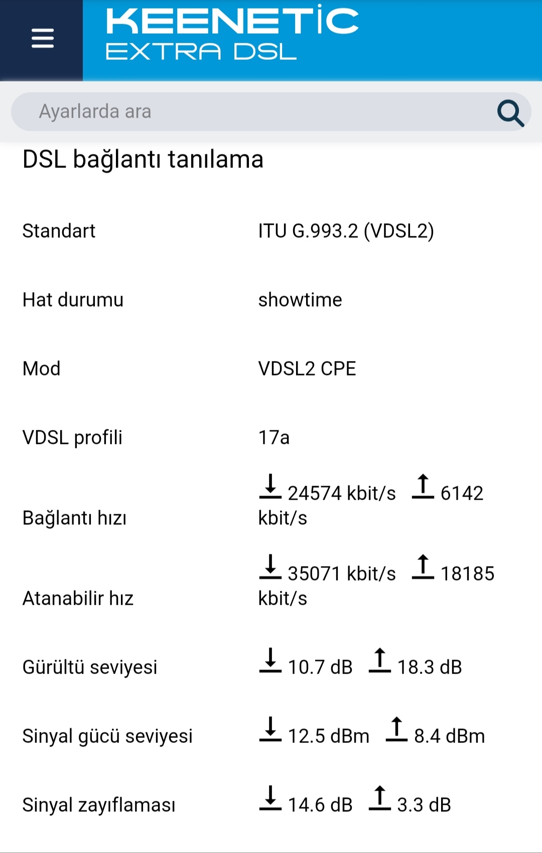

Adsl den vdsl geçiş yaptım 50 MB tarife bu değerlerle oynamaya gerek varmı arkadaşlar varsa hangi ayarları değiştirme gerekir ve nasıl :)
Hattiniz en fazla 35mbps yi destekliyor ki teoride. Suan zaten hiziniz 24 e sabitlenmis.

Orijinalden alıntı: teqali
Alıntıları Göster
Snr ayarını dsl ek ayarlardan 0 yapın. Farkı göreceksiniz. Herkese tavsiyem güvenlik ayarları bölümünden cloudflare dns kullanın. Ping süresi düşüyor İnternet hızı ve stabilitesi oldukça artıyor. Hız testi yapabilirsiniz. Adguard dns ten cloudflare dns çok daha iyi.

Hocam 0 yapmak stabilite sorunları oluşturmaz mı?
